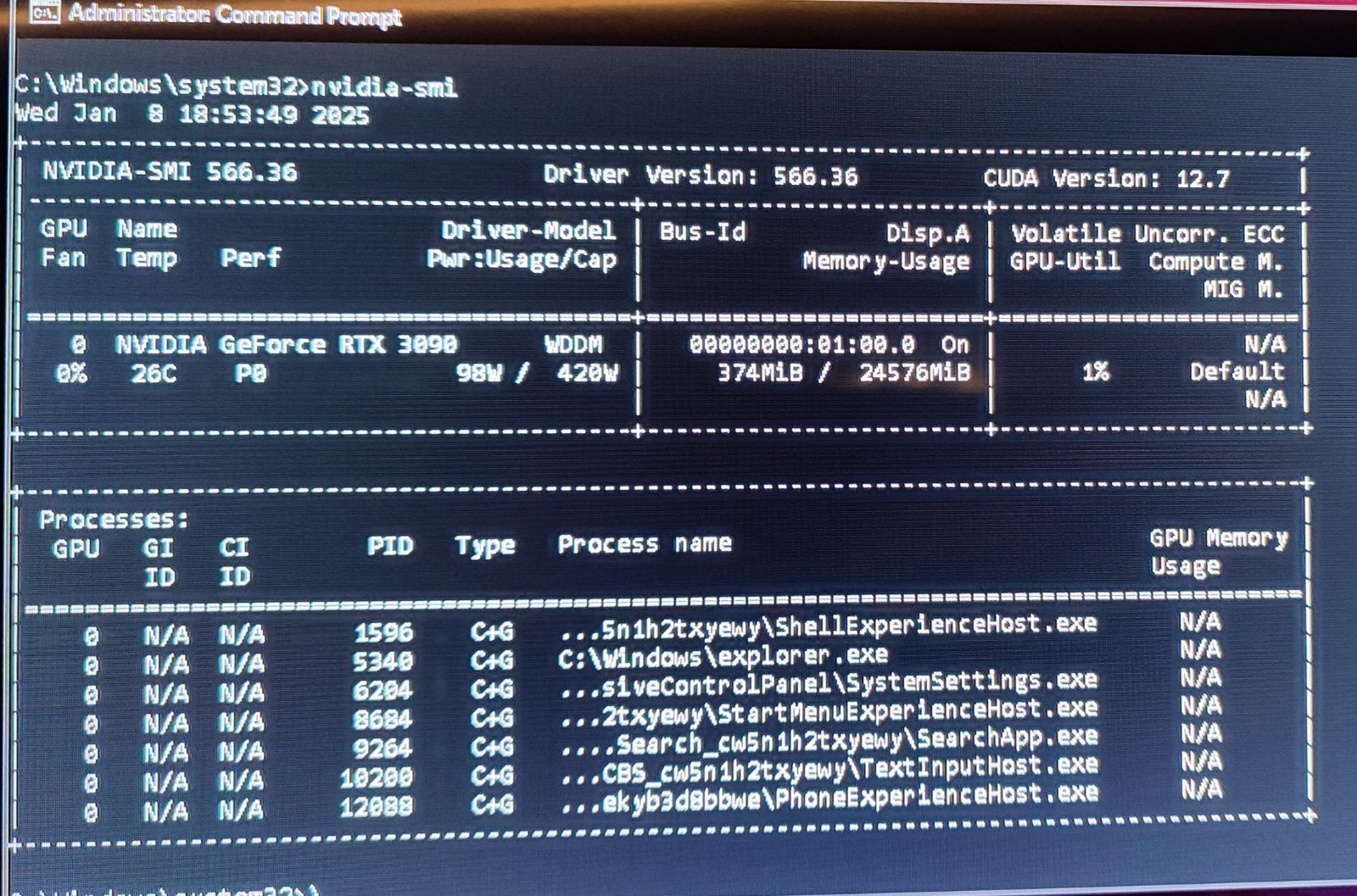

jimi106 Δημοσ. 8 Ιανουαρίου Μέλος Δημοσ. 8 Ιανουαρίου 2 ώρες πριν, spi79 είπε 2 ώρες πριν, spi79 είπε Για τρέξε και από cmd σαν admin, nvidia-smi και δείξε μας screenshot
spi79 Δημοσ. 8 Ιανουαρίου Δημοσ. 8 Ιανουαρίου (επεξεργασμένο) Σε highest perfomance είναι η κάρτα,έπρεπε να έχει τα κανονικά ρολόγια της.Μεταχειρισμένη την πήρες ή καινούρια?Δοκίμασε σε άλλη pci express,άλλαξε το καλώδιο οθόνης σε άλλη θύρα της κάρτας,τέλος την κάρτα σε άλλο pc αν μπορείς.Μετά πρέπει να βρεις service Επεξ/σία 8 Ιανουαρίου από spi79

CyberTechnology Δημοσ. 17 Ιανουαρίου Δημοσ. 17 Ιανουαρίου (επεξεργασμένο) Στις 7/1/2025 στις 10:24 ΠΜ, jimi106 είπε Καλησπερα στο Forum χρονια πολλα και καλη χρονια σε ολους ευχομαι. Ανοίγω ενα θεμα το οποιο με απασχολει εδω και καιρο, μηπως και υπαρχει καποιος που ειχε αναλογο πρόβλημα, εχω μια 3090 οπου παρουσιάζει το εξής πρόβλημα στα ρολογια της gpu core και by default τα ρολογια του πυρήνα είναι κολλημένα στα 240mhz δεν ειναι κατι απο Power Managment ειναι και σε Idle και σε full load εκει. Παρατηρησα οτι μπορώ να την φτάσω μέχρι τα 1200mhz πειράζοντας απλά την μπάρα απο msi afterburner πχ αλλά και πάλι μέχρι εκεί αφήνει μέγιστο. παρότι το base clock ειναι στα 1395Mhz και boost φτανει στα 1860mhz κανονικά οπως δειχνει και στο gpu-z επίσης Πιστεύω πως αυτό το φρενάρισμα δεν οφείλεται σε software πρόβλημα αλλα σε Harware της ιδιας της καρτας. Οποια βοήθειά γνώμη θα την εκτιμούσα. Ευχαριστώ πολυ Αφήνω αυτό εδώ: "Not much you can do, it's unfixable with software, if possible I'd RMA, otherwise you need to look into doing a power shunt mod." Και αυτό: "The reason this happens is because something in the power draw sensing circuitry is damaged, usually a resistor, it used to be with some older generation cards from Kepler era that you could just edit the bios around this power limit but with newer cards it can't be done as far as I know. The shunt mod makes it so that it always reports a very low power usage figure hence fixing your problem with clocks. By the way there is no guarantee that will fix it but it's worth trying." Διαβάστε* εδώ την πηγή: https://www.techpowerup.com/forums/threads/3090fe-gpu-clock-stuck-at-210-mhz-board-power-draw-390watts-at-idle-perfcap-reason-pwr.307213/ Επεξ/σία 17 Ιανουαρίου από CyberTechnology
jimi106 Δημοσ. 17 Ιανουαρίου Μέλος Δημοσ. 17 Ιανουαρίου 7 ώρες πριν, CyberTechnology είπε Αφήνω αυτό εδώ: "Not much you can do, it's unfixable with software, if possible I'd RMA, otherwise you need to look into doing a power shunt mod." Και αυτό: "The reason this happens is because something in the power draw sensing circuitry is damaged, usually a resistor, it used to be with some older generation cards from Kepler era that you could just edit the bios around this power limit but with newer cards it can't be done as far as I know. The shunt mod makes it so that it always reports a very low power usage figure hence fixing your problem with clocks. By the way there is no guarantee that will fix it but it's worth trying." Διαβάστε* εδώ την πηγή: https://www.techpowerup.com/forums/threads/3090fe-gpu-clock-stuck-at-210-mhz-board-power-draw-390watts-at-idle-perfcap-reason-pwr.307213/ Εισαι ωραιος ειναι αυτο ακριβως το προβλημα σημερα εκανα και δοκιμη σε αλλο υπολογιστη οπου ειχε αναφερθει και εκανε και εκει τα ιδια.Δεν οφειλεται σε Software σιγουρα, νομιζω οτι πλεον δεν αξιζει το ρισκο να κανω οτιδηποτε γιατι εαν δεν παει καλα μετα δεν θα ξαναπαιξει ποτε.Τουλαχιστον τωρα απλα εχω φτιαξει ενα Profile που την παει απευθειας στα 1200mhz και ολα καλα, παιζει τα παντα αψογα απλα εχει αυτο το μικρο φρενο στο συνολο της αποδοσης αλλα μικρο το κακο.Απο το τιποτα τουλαχιστον κανει σε εναν μεγαλο βαθμο αυτο που πρεπει να κανει. Ευχαριστω παρα παρα πολυ οπως και να εχει ολους 1
