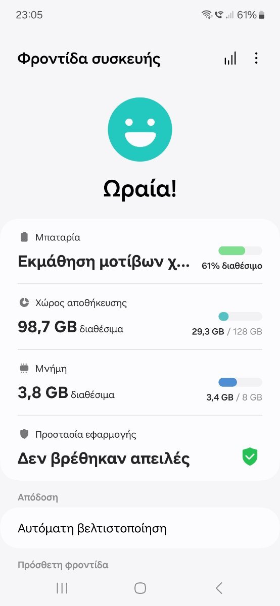

pavloa Δημοσ. 6 Ιανουαρίου Μέλος Δημοσ. 6 Ιανουαρίου 3 ώρες πριν, stark είπε Για ποιο λόγο κανεις εκκαθάριση cache στις εφαρμογές; Για να αδειάζει η μνήμη του κινητού.. βασικά πάω φροντίδα συσκευής και πατάω εκεί που λέει μνήμη..
stark Δημοσ. 7 Ιανουαρίου Δημοσ. 7 Ιανουαρίου 6 hours ago, pavloa said: Για να αδειάζει η μνήμη του κινητού.. βασικά πάω φροντίδα συσκευής και πατάω εκεί που λέει μνήμη.. Η "Μνήμη" που βλέπεις παραπάνω, στο device care, δεν έχει καμία σχέση με την cache των εφαρμογών. Είναι μνήμη RAM κι όχι storage. Η cache των εφαρμογών είναι άλλου είδους προσωρινή μνήμη (σε storage επίπεδο, κι όχι σε ram επίπεδο). Και υπάρχει για κάποιο λόγο. Για να εκκινούν πιο άμεσα οι εφαρμογές. Το Device care δεν πειράζει την cache των εφαρμογών. Δεν την "καθαρίζει" και καλά κάνει. Ακόμα και εκεί που γράφει "χώρος αποθήκευσης" να πατήσεις, ΔΕΝ θα πάει να καθαρίσει την cache των εφαρμογών. Γενικά η εκκαθάριση της cache των εφαρμογών είναι μια μούφα που την έχουν εκμεταλλευτεί κάποιοι (π.χ. ο developer του SDMaid και άλλων δήθεν cleaner apps) για να βγάλουν χρήματα. Όσες φορές και να καθαρίσεις την cache (με άλλους τρόπους, κι όχι με το device care - που ευτυχώς δεν το κάνει αυτό) αυτή θα ξαναγεμίσει άμεσα. Και τελικά μακροπρόθεσμα θα κάνεις και πιο αργό το κινητό σου. Την cache μια εφαρμογής την καθαρίζουμε χεράτα εμείς ΜΟΝΟ κατά περίπτωση και μόνο αν κάποια συγκεκριμένη εφαρμογή έχει κολλήσει για καποιο λόγο. Τέλος, η εφαρμογή του συναγερμού σου πιθανότατα έχανε τον ηχο που έβαζες, επειδή κάποια εφαρμογή στο Xiaomi σου πήγαινε και έκανε ενέργειες που δεν έπρεπε, ή επειδή ήταν κακογραμμένη από τον developer της και δεν πιστεύω ότι θα το παθαίνει αυτό στο A55. Μπορείς να το δοκιμάσεις και να μας πεις. Η λύση σε όλα αυτά δεν είναι να καθαρίζουμε την cache των εφαρμογών, αλλά να καταλάβουμε ότι πλέον τα κινητά μας πρέπει εν έτει 2025 να τα παίρνουμε με minimum 256GB storage. Επίσης καλή εφαρμογή είναι το Files της Google που βρίσκει junk files και τα καθαρίζει.
pavloa Δημοσ. 7 Ιανουαρίου Μέλος Δημοσ. 7 Ιανουαρίου 13 ώρες πριν, stark είπε Η "Μνήμη" που βλέπεις παραπάνω, στο device care, δεν έχει καμία σχέση με την cache των εφαρμογών. Είναι μνήμη RAM κι όχι storage. Η cache των εφαρμογών είναι άλλου είδους προσωρινή μνήμη (σε storage επίπεδο, κι όχι σε ram επίπεδο). Και υπάρχει για κάποιο λόγο. Για να εκκινούν πιο άμεσα οι εφαρμογές. Το Device care δεν πειράζει την cache των εφαρμογών. Δεν την "καθαρίζει" και καλά κάνει. Ακόμα και εκεί που γράφει "χώρος αποθήκευσης" να πατήσεις, ΔΕΝ θα πάει να καθαρίσει την cache των εφαρμογών. Γενικά η εκκαθάριση της cache των εφαρμογών είναι μια μούφα που την έχουν εκμεταλλευτεί κάποιοι (π.χ. ο developer του SDMaid και άλλων δήθεν cleaner apps) για να βγάλουν χρήματα. Όσες φορές και να καθαρίσεις την cache (με άλλους τρόπους, κι όχι με το device care - που ευτυχώς δεν το κάνει αυτό) αυτή θα ξαναγεμίσει άμεσα. Και τελικά μακροπρόθεσμα θα κάνεις και πιο αργό το κινητό σου. Την cache μια εφαρμογής την καθαρίζουμε χεράτα εμείς ΜΟΝΟ κατά περίπτωση και μόνο αν κάποια συγκεκριμένη εφαρμογή έχει κολλήσει για καποιο λόγο. Τέλος, η εφαρμογή του συναγερμού σου πιθανότατα έχανε τον ηχο που έβαζες, επειδή κάποια εφαρμογή στο Xiaomi σου πήγαινε και έκανε ενέργειες που δεν έπρεπε, ή επειδή ήταν κακογραμμένη από τον developer της και δεν πιστεύω ότι θα το παθαίνει αυτό στο A55. Μπορείς να το δοκιμάσεις και να μας πεις. Η λύση σε όλα αυτά δεν είναι να καθαρίζουμε την cache των εφαρμογών, αλλά να καταλάβουμε ότι πλέον τα κινητά μας πρέπει εν έτει 2025 να τα παίρνουμε με minimum 256GB storage. Επίσης καλή εφαρμογή είναι το Files της Google που βρίσκει junk files και τα καθαρίζει. Εγω μπερδεύτηκα, το device care εννοούσα. Cache δεν εχω πειράζει ποτε εκτος απο μια φορά που είχε κολλήσει η εφαρμογη για τις φωτογραφίες. Αυτό έκανα και στο xiaomi και κάθε λίγο μου άλλαζε τον ήχο.. Στο samsung προς το παρόν δεν έχω κάποιο θέμα.. ο ήχος παραμένει αυτός που έχω επιλέξει για την εφαρμογή του συναγερμού. Θα κατεβάσω και την εφαρμογή που πρότεινες.
