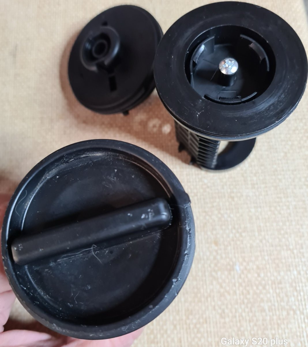

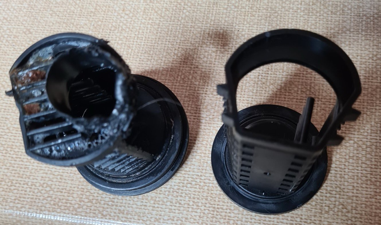

Γιάννης Platano Δημοσ. Παρασκευή στις 08:43 μμ Μέλος Δημοσ. Παρασκευή στις 08:43 μμ 3 ώρες πριν, dbrillis είπε @Γιάννης Platano μπορεις να βγαλεις μια δυο πιο καθαρες φωτογραφιες του φιλτρου; Αν εχεις και καποια φωτογραφια του LG που δεν σου εκανε, βαλε και αυτην. Μου κανει τρομερη εντυπωση οτι σε "ολοκληρο" το ιντερνετ το μονο φιλτρο που εχει αυτο το τελειωμα ειναι το Asko. Στην δεξια φωτο φαινεται οτι το νεο φιλτρο ειναι σε δυο μερη ενω το ...μαμα ειναι μονοκοματο και δεν χωριζεται
