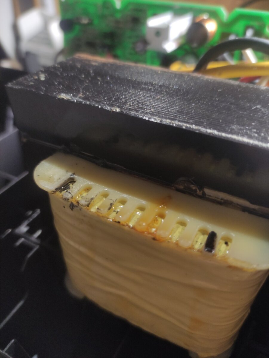

dsvee Δημοσ. 30 Δεκεμβρίου 2024 Δημοσ. 30 Δεκεμβρίου 2024 (επεξεργασμένο) Καλησπέρα σας, έχω ενα APC 950 ups και έχω το εξης προβλημα. Το καλοκαίρι ειδα καποιο προφανως χημικο υγρο (αν θυμαμαι καλα κιτρινο) να ειναι στην βαση του UPS. Δεν εβγαλε καποια βλαβη, απλα το προσεξα. Το αποσυνδεσα και το αφησα να το δω καποια άλλη στιγμη. Σημερα λοιπον επιτελους αποφασισα να το ανοιξω να δω τι συμβαίνει. Στην αρχη υπέθεσα διαρροή μπαταρίας αλλα τελικα ειναι μια χαρα. Οι πυκνωτες φαινονται μια χαρα και αυτοι. Καταλήγω λοιπον οτι μαλλον φταίει o μετασχηματιστής και η διαρροη ήταν απο εκει, ίσως λόγω υπερθερμανσης. Να επισημάνω οτι απο το καλοκαίρι μέχρι τώρα δεν έχει καμια άλλη διαρροη (το ειχα αφήσει επάνω σε μια εφημεριδα) Αν οντως είναι αυτο τι πρεπει να κάνω? Μπορω να το βάλω να δουλέψει ή ειναι επικινδυνο? Ποιο είναι το χειρότερο σεναριο? Υπάρχει δυνατότητα να επιδιορθωθει / αντικατασταθει και αξίζει αυτο οικονομικα? Επεξ/σία 30 Δεκεμβρίου 2024 από dsvee
greekfragma Δημοσ. 30 Δεκεμβρίου 2024 Δημοσ. 30 Δεκεμβρίου 2024 μετασχηματιστής εξισορρόπησης. επικίνδυνο με τη διαρροή ανάλογα τη ποσότητα. καλύτερα πέταμα το ups ειδικά αν έχει βγάλει μια 8ετία. ώρα για καινούριο. 1 1
Desiro_VT642 Δημοσ. 8 Ιανουαρίου Δημοσ. 8 Ιανουαρίου Αν το υγρό αυτό ήταν σαν κόλλα και μυρίζει είτε ψαρίλα είτε σαν βερνίκι (βερνίκι ειναι) ναι είναι από το μετασχηματιστή και ναι δεν είναι και το καλύτερο σενάριο… πας για νέο ups είναι θέμα ασφάλειας και όχι οικονομικό 1
