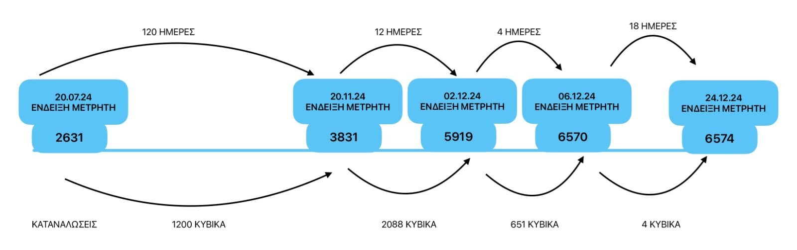

Σύμφωνα με τον χθεσινό λογαριασμό, το λογαριασμό του προηγούμενου τετραμήνου, το ειδοποιητήριο του ελεγκτή και τη δική μου παρατήρηση στις 6 και 24 Δεκεμβρίου, ισχύει το παρακάτω διάγραμμα.
1ο Σενάριο : Οι ελεγκτές περνούν κανονικά. Λογικά θα τηρούν κάποια βιβλία καταγραφής και ίσως και να λαμβάνουν και φωτογραφίες από τα υδρόμετρα και θα συμβαδίζουν με το διάγραμμα.
2ο Σενάριο : Πέρασαν μετά από χρόνια και σκέφτηκαν να μη βάλουν όλη αυτή τη τεράστια κατανάλωση σε ένα λογαριασμό αλλά προς διευκόλυνσής μου, να πληρώνω 10000 € κάθε φορά για τους επόμενους δυο τρεις λογαριασμούς.

Καθώς αν καταλαβαίνω καλά την πληροφορία του συμφορουμίτη περί Qn=1.5 αυτό σημαίνει ότι ο μετρητής μπορεί να καταγράψει μέγιστο μέχρι 36 κυβικά την μέρα.
ένα υδρόμετρο με Qn=1.5 έχει Qmax=3 οπότε καταγράφει μέχρι 72m3/d και οι μετρήσεις που φαίνονται στο σχήμα παραπάνω τεχνικά δεν στέκουν.
Άρα το μέγιστο που μπορεί να καταγράψει ο μετρητής σε μια μέρα είναι 72 κυβικά.  Πάλι πολύ μικρότερο από τα 196 οπότε είναι τεχνικά αδύνατο να πέρασε τόσο νερό, δεν αλλάζει κάτι στην συνολική εικόνα

Όσοι λέτε ότι μπορεί να μην κατέγραφαν προηγουμένως και να μαζεύτηκαν τώρα όλα μαζί που μέτρησαν, σκεφτείτε ότι μέσα σε 40 χρόνια υπήρχαν 2631 κυβικά και μέσα σε 3 μήνες έγιναν 6570. Δηλαδή δεν παίζει ακόμα και να είχαν 10 χρόνια να μετρήσουν.
Αλλά αφού έτσι και αλλιώς υπάρχουν μετρήσεις από Αύγουστο, Νοέμβριο και Δεκέμβριο. Δεν γίνεται να αυξήθηκε τόσο η μέτρηση εκτός αν κάθε φορά κοίταγαν άλλο ρολόι.
Κάτι το οποίο θα έπρεπε να διερευνηθεί. Πρέπει ο οπ να πιάσει τον υπάλληλο που κάνει τις μετρήσεις να μιλήσουν και ίσως βγει τίποτα στην επιφάνεια
Καλησπέρα και από μένα,
εφόσον διαπίστωσε και μόνος του 651 κυβικά μέσα σε 4 μέρες, δεν στέκει το επιχείρημα ότι δεν κατέγραφαν.

Δυστυχώς όπως προείπα δεν είχα ασχοληθεί ποτέ με τον μετρητή του νερού. Τον παρακολουθώ από 6 Δεκεβρίου και μετά. Επίσης έχουν έλθει από εταιρία που ασχολείται με υδραυλικές εγκαταστάσεις και δεν εντόπισαν διαρροή. Αν δηλώσω (ψευδώς) διαρροή θα ρυθμίσω αυτόν τον λογαριασμό των 10000€. Υπολείπονται όμως 2739 κυβικά που θα μπουν στον επόμενο λογαριασμό τετραμήνου  και όταν εκδοθεί μπορεί να φτάσει τις 20000€. Την Παρασκευή  θα επισκεφτώ την ΕΥΑΘ για να βγάλω κάποια άκρη (θα ενημερώσω για την όποια εξέλιξη για να υπάρχει στο αρχείο του insomnia). Σας ευχαριστώ πολύ όλους για τις απαντήσεις και να ευχηθώ Καλά Χριστούγεννα
15 λεπτά πριν, mefistotelis είπε

έχει ανεβάσει φωτό ο mef

Σωστή και αυτή η σκέψη. Είναι το ίδιο βέβαια με την δικιά μου που του είπα να βγάζει φωτογραφία το ρολόι κάθε μέρα ώστε να το πιάσει στα πράσα όταν δαιμονιστεί
1 ώρα πριν, korakios είπε
Δεν ξέρει όμως πόσο ήταν η ένδειξη πριν ξεκινήσει όλο αυτό. Το μόνο που ξέρει είναι πόσο έγραφαν οι λογαριασμοί που ποιος ξέρει αν ήταν αληθινές μετρήσεις
