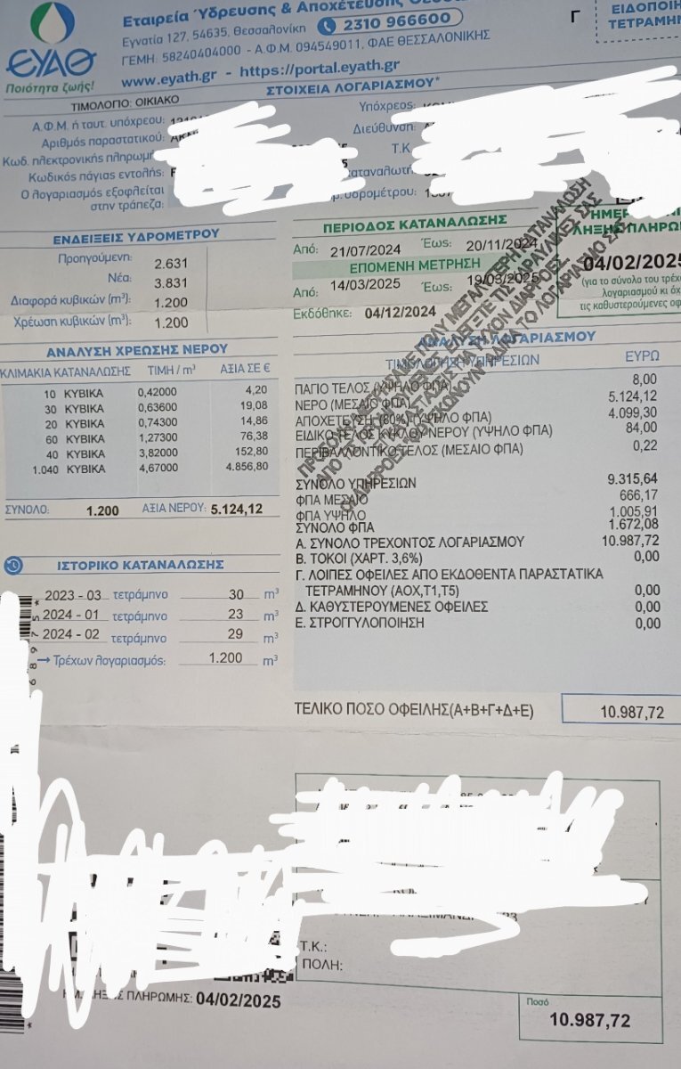

mefistotelis Δημοσ. 23 Δεκεμβρίου 2024 Δημοσ. 23 Δεκεμβρίου 2024 Καλημέρα και χρόνια πολλά στο υπέροχο forum του insomnia. Συμπληρώνονται σήμερα 19 χρόνια από την εγγραφή μου και κάνω την πρώτη μου ανάρτηση για ένα άσχετο θέμα που όμως δυστυχώς είναι αρκετά σοβαρό (για την τσέπη μου τουλάχιστον). Όπως λέει και ο τίτλος, η ΕΥΑΘ ισχυρίζεται ότι έχω καταναλώσει το τελευταίο τετράμηνο σχεδόν 4000 κυβικά μέτρα νερού. Επισυνάπτω φωτογραφίες από τον τελευταίο λογαρισμό που είχε εκδοθεί τον Αύγουστο και από το υδρόμετρο. Αλλά ας πάρουμε τα πράγματα από την αρχή. Στις 2 Δεκεμβρίου πέρασε ελεγκτής από την ΕΥΑΘ και άφησε σημείωμα στο υδρόμετρο. Εγώ το αντιλήφθηκα στις 6 Δεκεμβρίου μετά από υπόδειξη γείτονα. Από εκείνη τη μέρα βγάζω φωτογραφίες το υδρόμετρο και η κατανάλωση είναι κανονική. Φυσικά το υδρόμετρο λειτουργεί μόνο όταν υπάρχει κατανάλωση στο σπίτι. Από τα γεγονότα αυτά μπορεί κάποιος να βγάλει εύκολα το συμπέρασμα ότι δεν υπάρχει διαρροή (ή αν υπήρχε αυτοϊάθηκε γιατί δεν παρενέβη κανένας για επιδιόρθωση διαρροής ). Το άλλο περίεργο είναι ότι ο ελεγκτής κατέγραψε κατανάλωση 3288 κυβικά στις 2 Δεκεμβρίου ( 2631 τελευταία ένδειξη λογαριασμού + 3288 =5919 κυβικά ένδειξη υδρομέτρου σύμφωνα με τον ελεγκτή). 6 Δεκεμβρίου που ξεκίνησα την παρακολούθηση το υδρόμετρο έδειχνε 6570 (καταναλώθηκαν 651 κυβικά σε 5 μέρες σύμφωνα με την ΕΥΑΘ). Ο σωλήνας από το υδρόμετρο μέχρι το σπίτι είναι εξωτερικός και δεν μοιράζεται με άλλο σπίτι. Η ΕΥΑΘ δεν δέχεται ότι υπάρχει πρόβλημα στο υδρόμετρο και ισχυρίζεται ότι ή έχω διαρροή ή τα κατανάλωσα. Ενδεικτικά να αναφέρω επίσης ότι 4000 κυβικά είναι 4000000 λίτρα νερού. Με μπακαλίστικο τρόπο είδα ότι η βρύση του νεροχύτη θέλει 10 δευτερόλεπτα για να γεμίσει ένα δοχείο 2 λίτρων, το οποίο ανάγεται σε 17280 λίτρα την μέρα και σε 4 μήνες 2073600 λίτρα αν τρέχει συνέχεια . Κάθε βοήθεια ευπρόσδεκτη. Σας ευχαριστώ πολύ για τον χρόνο σας

mefistotelis Δημοσ. 23 Δεκεμβρίου 2024 Μέλος Δημοσ. 23 Δεκεμβρίου 2024 Μόλις ήρθε και ο λογαριασμός. Σύμφωνα με την ΕΥΑΘ, μέχρι τον Αύγουστο κατανάλωνα κάθε μέρα 0,25 κυβικά, από Αύγουστο μέχρι τέλος Νοεμβρίου πήγα στα 13,3 κυβικά τη μέρα και από 20 Νοεμβρίου και για δύο εβδομάδες εκτοξευτικα στα 195 κυβικά τη μέρα. Να επισημάνω πάλι ότι το ρολόι εδώ και δύο εβδομάδες που το παρακολουθώ λειτουργεί κανονικά χωρίς να έχει παρέμβει κάποιος σε οτιδήποτε. Να θυμίσω τώρα το υδρόμετρο έχει ένδειξη 6573. 7

nvel Δημοσ. 23 Δεκεμβρίου 2024 Δημοσ. 23 Δεκεμβρίου 2024 (επεξεργασμένο) 35 λεπτά πριν, mefistotelis είπε Μόλις ήρθε και ο λογαριασμός. Σύμφωνα με την ΕΥΑΘ, μέχρι τον Αύγουστο κατανάλωνα κάθε μέρα 0,25 κυβικά, από Αύγουστο μέχρι τέλος Νοεμβρίου πήγα στα 13,3 κυβικά τη μέρα και από 20 Νοεμβρίου και για δύο εβδομάδες εκτοξευτικα στα 195 κυβικά τη μέρα. Να επισημάνω πάλι ότι το ρολόι εδώ και δύο εβδομάδες που το παρακολουθώ λειτουργεί κανονικά χωρίς να έχει παρέμβει κάποιος σε οτιδήποτε. Να θυμίσω τώρα το υδρόμετρο έχει ένδειξη 6573. Να ρωτήσεις στην ευαθ πως ένας μετρητής με Qn=1.5 μπορεί να μετρά 195m3 ανά ημέρα Επεξ/σία 23 Δεκεμβρίου 2024 από nvel 13 3
mefistotelis Δημοσ. 23 Δεκεμβρίου 2024 Μέλος Δημοσ. 23 Δεκεμβρίου 2024 Επίσης έχω την απορία αν πέρασαν δύο φορές. Ο λογαριασμός που πήρα σήμερα, αναφέρεται σε κατανάλωση ως τις 20/11. Αν καταλαβαίνω σωστά, πέρασε κάποιος ελεγκτής της ΕΥΑΘ στις 20/11 και έκανε καταγραφή για να βγει ο λαγαριασμός. Είδαν κατανάλωση 1200 κυβικά και έστειλαν 2ο ελεγκτή στις 2 Δεκεμβρίου, ο οποίος καταγράφει κατανάλωση 3288 κυβικά ( δηλαδή 2088 κυβικά σε 12 ημέρες) . Από τις 2 Δεκεμβρίου μέχρι τις 6 Δεκεμβρίου άλλα 650 κυβικά και ως εκ θαύματος από τη στιγμή που το παρακολουθώ ( 6 Δεκεμβρίου και μετά) όλα λειτουργούν φυσιολογικά.

NikosKallithea Δημοσ. 23 Δεκεμβρίου 2024 Δημοσ. 23 Δεκεμβρίου 2024 Οι φωτο του μετρητη που εχεις ανεβασει τον δεκεμβρη λενε ~6570, η τελευταια μετρητης του λογαριασμου λεει 3831 (εκτος αν δεν βλεπω καλα), μιλαμε δηλαδη για αλλα ~3000 κυβικα σε 10 μερες😪 Μηπως βέπετε ολοι αλλο μετρητή😁 1
