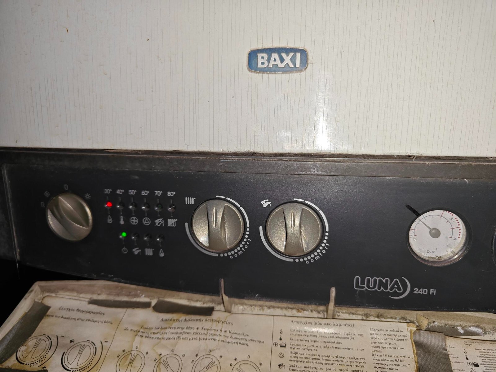

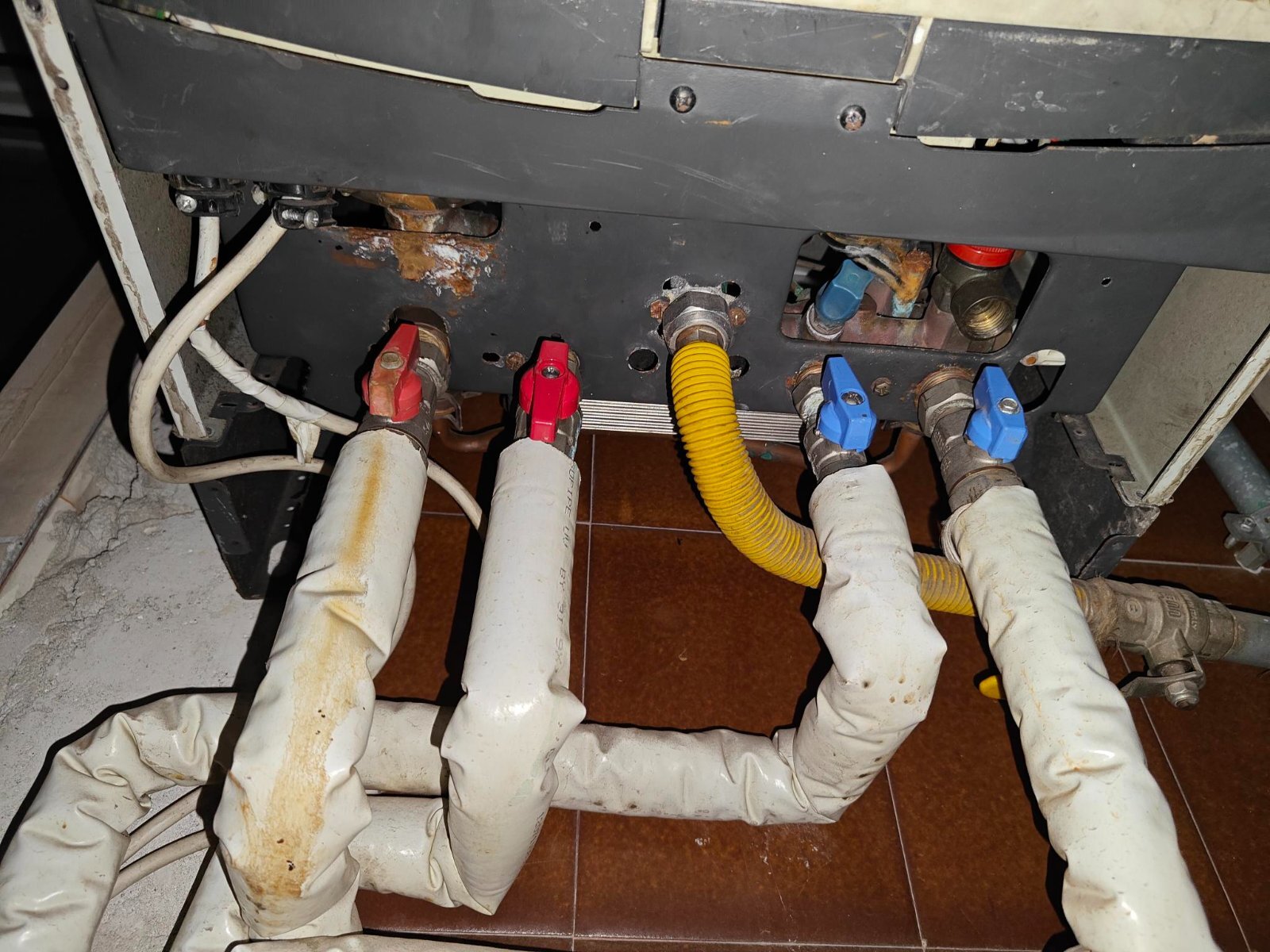

iliamko Δημοσ. 22 Δεκεμβρίου 2024 Μέλος Δημοσ. 22 Δεκεμβρίου 2024 ανεβάζω φωτογραφία τώρα σε λιγάκι Λοιπόν συνημμένες φωτογραφίες απ το λέβητα. @greekfragma αν τελικά θεωρείς οτι η λύση είναι αυτή που έγραψες, μπορείς να με βοηθήσεις και πρακτικά πως να το κάνω γιατί δεν το κατέχω το αντικείμενο?
greekfragma Δημοσ. 22 Δεκεμβρίου 2024 Δημοσ. 22 Δεκεμβρίου 2024 από πίεση καλό σε βλέπω. πρώτο βήμα γυρνάς τους 2 μεσαίους γκρι επιλογείς (θέρμανση και ζεστό νερό) στη 1η κουκίδα Comfort. δεύτερο βήμα γυρνάς τον αριστερό γκρι επιλογέα στο R μέχρι να σβήσει το κόκκινο λαμπάκι και όταν σβήσει το γυρνάς ξανά στη θέση αριστερά από το 0 (εικονίδιο ψύχος) αν το λαμπάκι μετά το R δε σβήνει με τίποτα, κατέβασε την ασφάλεια που δίνει ρεύμα στον καυστήρα από τον πίνακα και άσε τον καυστήρα 2 λεπτά να χάσει ρεύματα. ανεβάζεις ξανά ασφάλεια (με το R να μένει σε αυτή τη θέση μέχρι να σβήσει το κόκκινο λαμπάκι) άλλο πρόβλημα δε βλέπω στη φωτογραφία. με ανησυχεί βέβαια η οξείδωση που φαίνεται στα σωθικά πίσω από το καπάκι και από τις 2 μεριές του μοτέρ και του συμπιεστή. 1
iliamko Δημοσ. 22 Δεκεμβρίου 2024 Μέλος Δημοσ. 22 Δεκεμβρίου 2024 (επεξεργασμένο) το δοκιμάζω κι επανέρχομαι, σ ευχαριστώ πολυ Αυτό που μου πες να βάλω στην πρώτη κουκίδα τους γκρι επιλογής, τι ακριβώς είναι και γιατί το βάλαμε εκεί και όχι πχ σε αλλη κουκίδα; Επεξ/σία 22 Δεκεμβρίου 2024 από iliamko
greekfragma Δημοσ. 22 Δεκεμβρίου 2024 Δημοσ. 22 Δεκεμβρίου 2024 (επεξεργασμένο) 25 minutes ago, iliamko said: το δοκιμάζω κι επανέρχομαι, σ ευχαριστώ πολυ Αυτό που μου πες να βάλω στην πρώτη κουκίδα τους γκρι επιλογής, τι ακριβώς είναι και γιατί το βάλαμε εκεί και όχι πχ σε αλλη κουκίδα; είναι οι επιθυμητές θερμοκρασίες στις παροχές (θερμοκρασία νερού για καλοριφέρ-θερμοκρασία νερού για μπάνιο-πιάτα) το comfort είναι μια ρύθμιση μεσαία για να μην έχεις και υψηλή κατανάλωση. άσε και τα 2 εκεί. πιθανόν να θέλει 3-5 λεπτά ο καυστήρας για να σου πιάσει θερμοκρασία και να σβήσει το κόκκινο λαμπάκι των 30. όταν πιάσει θερμοκρασίες θα δεις και να ανάβουν πράσινα όλη η κάτω σειρά που έχει το σήμα 1) βρύση(μπάνιο-πιάτα) 2) με τις γραμμές( καλοριφέρ) και 3) σταγόνα (θερμοκρασία καυστήρα) Επεξ/σία 22 Δεκεμβρίου 2024 από greekfragma 2
iliamko Δημοσ. 22 Δεκεμβρίου 2024 Μέλος Δημοσ. 22 Δεκεμβρίου 2024 (επεξεργασμένο) Φαίνεται οτι λειτουργεί τώρα, θα δούμε πως θα πάει. Σ' ευχαριστώ πολυ για τη βοήθεια φίλε. Οσον αφορά αυτο με το comfort, δηλαδή θεωρητικά αν το έβαζα στην τελευταία κουκίδα του comfort ή και μετά απο αυτό, θα έπιανα μεγαλύτερες θερμοκρασίες ετσι ? Επεξ/σία 22 Δεκεμβρίου 2024 από iliamko
greekfragma Δημοσ. 22 Δεκεμβρίου 2024 Δημοσ. 22 Δεκεμβρίου 2024 1 minute ago, iliamko said: Φαίνεται οτι λειτουργεί τώρα, θα δούμε πως θα πάει. Σ' ευχαριστώ πολυ για τη βοήθεια φίλε. Οσον αφορά αυτο με το comfort, δηλαδή θεωρητικά αν το έβαζα στην τελευταία κουκίδα του comfort ή και μετά απο αυτό, θα έπιανα μεγαλύτερες θερμοκρασίες ετσι ? Ναι αλλά θα δεις και αυξημένη κατανάλωση γιατί θα καίει παραπάνω αέριο για να σου πιάσει ψηλότερη θερμοκρασία νερού και να τη διατηρεί. Αν στη 1η κουκίδα του comfort είναι αρκετά ζεστό και το σπίτι και το νερό για μπάνιο, θα σου έλεγα να μη το ανεβάσεις περισσότερο. Φυσικά άμα πιάσει κανας χιονιάς μπορείς να τα πας και στη τελευταία του comfort. Συνήθως παραπάνω από το comfort δε χρειάζεται εκτός αν το σπίτι έχει χάλια μόνωση 2
