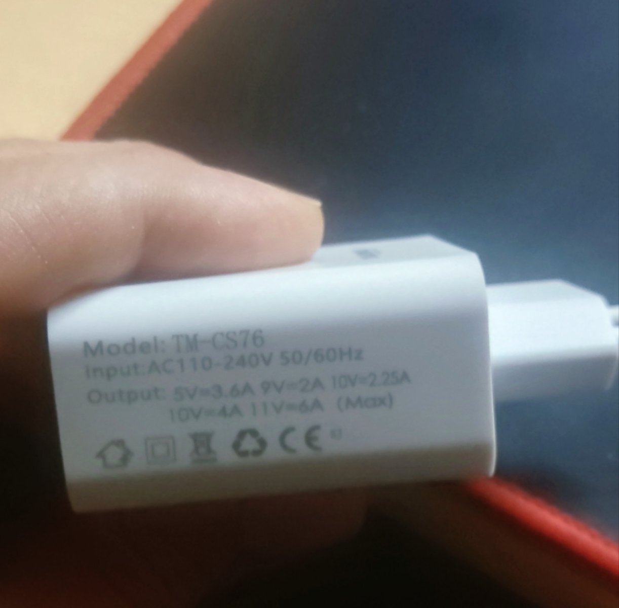

loypis Δημοσ. 25 Δεκεμβρίου 2024 Μέλος Δημοσ. 25 Δεκεμβρίου 2024 Στις 25/12/2024 στις 8:59 ΠΜ, poulinos είπε λογικο ειναι.το fast charging και superfast charging δεν ειναι στα 5volt.αν κοιταξεις πανω το φορτιστη σου θα δεις να γραφει 5volt,9 volt και 12 volt ναι εχεις δικιο..στα 5 volt δινει 3,6 Α. Δηλαδη πρεπει να βρω φορτιστη 5V- 6Α? δηλαδη τα docking station που πουλιουντε 30-40 ευρω δεν χρειάζονται φορτιστη? του laptop το usb δινει 6Α και λειτουργει? πως γινετε αυτο? σορυ για τις πολλες ερωτησεις αλλα..δεν ξερω και πολλα γι αυτα..

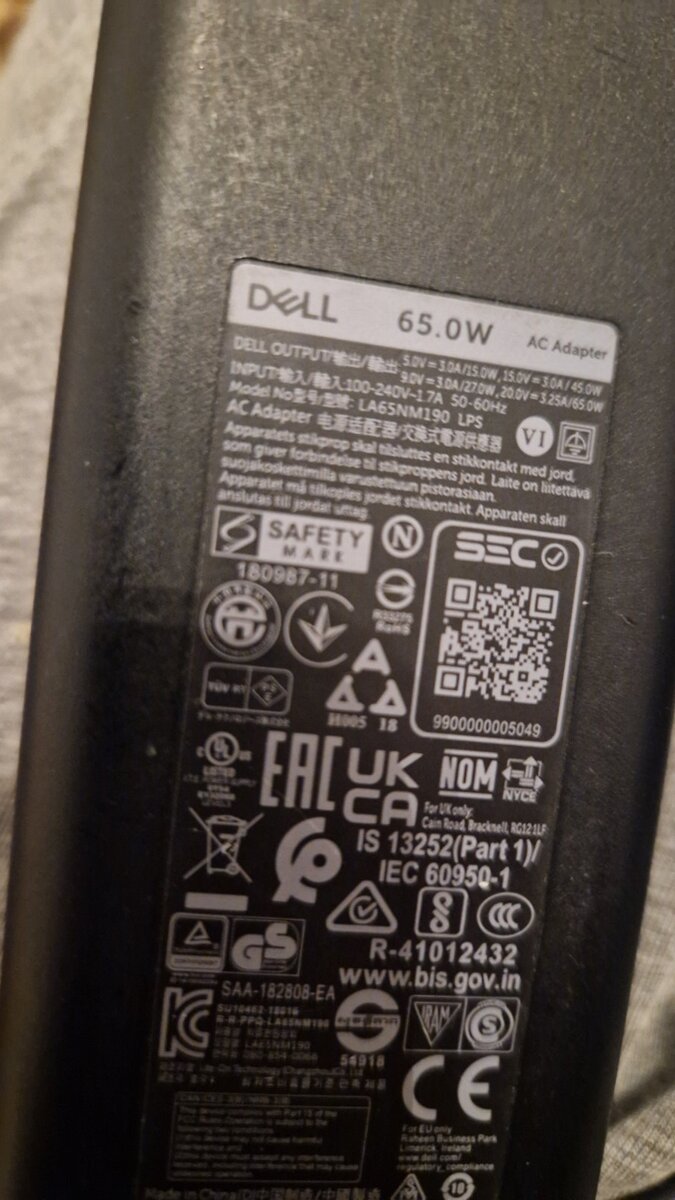

poulinos Δημοσ. 25 Δεκεμβρίου 2024 Δημοσ. 25 Δεκεμβρίου 2024 Στις 25/12/2024 στις 8:42 ΜΜ, loypis είπε ναι εχεις δικιο..στα 5 volt δινει 3,6 Α. Δηλαδη πρεπει να βρω φορτιστη 5V- 6Α? δηλαδη τα docking station που πουλιουντε 30-40 ευρω δεν χρειάζονται φορτιστη? του laptop το usb δινει 6Α και λειτουργει? πως γινετε αυτο? σορυ για τις πολλες ερωτησεις αλλα..δεν ξερω και πολλα γι αυτα.. παμε ενα ενα .καταρχην μην μπερδευουμε φορτιστη κινητου με φορτιστη λαπτοπ. οτι ολα ειναι usb type c δεν λεει κατι. το αναλυω λιγακι. ο φορτιστης για κινητο παιζει απο 5 volt μεχρι 9 και 12 volt και καποια x ampere.το αν το κινητο θα τραβηξει 5 volt 9 ή 12 εχει να κανει με το κινητο .αναλογως τι ζηταει. στα λαπτοπ οι φορτιστες οπως πχ το dell που εχω βγαζει απο 5 volt μεχρι 19 volt που ζητανε τα λαπτοπ. δεν ειναι ολοι οι φορτιστες 19 volt αρα δεν κανουν ολοι για λαπτοπ.οποτε για να κανει φορτιση αυτο που πηρες θελει φορτιστη που να βγαζει 19 volt και αντιστοιχα amperes βεβαια για να δωσει μεγιστη φορτιστη. δεν ξερω αν η φωτο φαινεται καθαρα αλλα πανω πανω θα δεις 5volt 9 volt 15 volt και 20 volt που ειναι τα 19 που θελουμε για το λαπτοπ. και αυτος δεν ειναι 100watt.ειναι 65. αναλογως την δουλεια που κανει το docking station μπορει να θελει φορτιστη μπορει και οχι,αν απλα βγαζει θυρες δεν θελει και παιρνει ρευμα απο την usb type c.an ομως θες να γεμιζει το λαπτοπ τοτε θελει φορτιστη 1

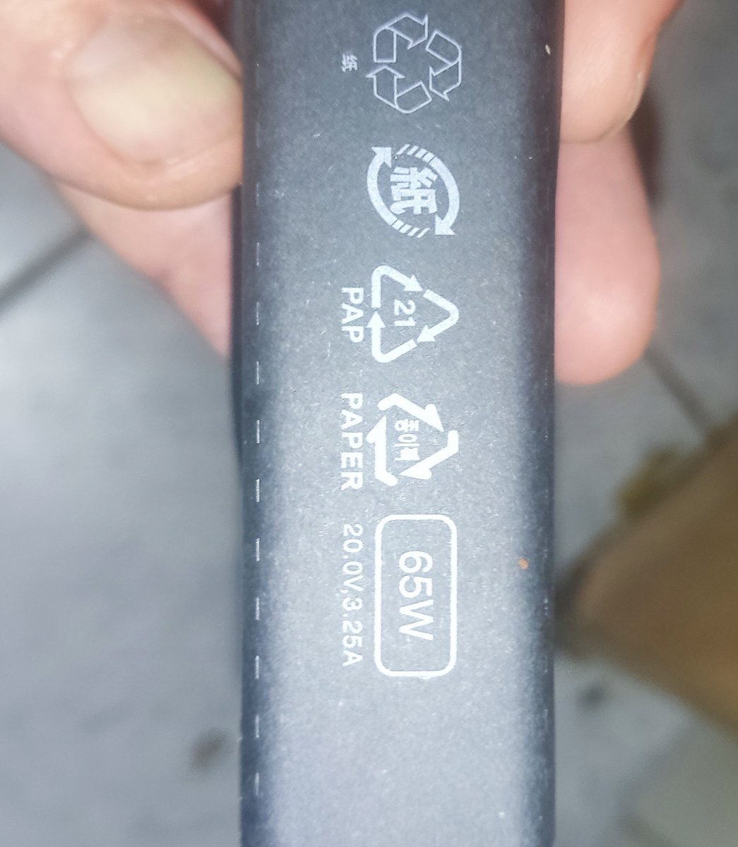

loypis Δημοσ. 25 Δεκεμβρίου 2024 Μέλος Δημοσ. 25 Δεκεμβρίου 2024 αυτον εδω εχω Στις 25/12/2024 στις 9:18 ΜΜ, poulinos είπε λογικα το docking δεν εχει μεσα και προσπαθει με 5v το οποιο δεν θα παιξει ποτε για να γεμισει το λαπτοπ αφου δεν ειναι 20 volt αυτον εχω
poulinos Δημοσ. 25 Δεκεμβρίου 2024 Δημοσ. 25 Δεκεμβρίου 2024 Στις 25/12/2024 στις 9:24 ΜΜ, loypis είπε αυτον εδω εχω αυτον εχω Επέκταση δεν ειναι για λαπτοπ.το λαπτοπ σου αν δεις απο κατω πρεπει να σου λεει οτι γεμιζει με 19 volt ή 20volt. ή δες τον φορτιστη του τι γραφει εναλλακτικα.
loypis Δημοσ. 25 Δεκεμβρίου 2024 Μέλος Δημοσ. 25 Δεκεμβρίου 2024 Στις 25/12/2024 στις 9:27 ΜΜ, poulinos είπε δεν ειναι για λαπτοπ.το λαπτοπ σου αν δεις απο κατω πρεπει να σου λεει οτι γεμιζει με 19 volt ή 20volt. ή δες τον φορτιστη του τι γραφει εναλλακτικα. Στις 25/12/2024 στις 9:31 ΜΜ, loypis είπε του laptop ειναι αυτος
