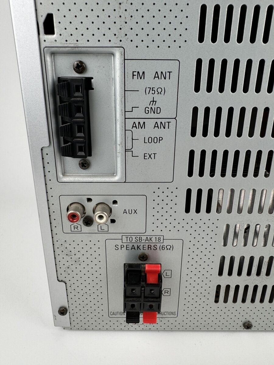

Pstathece Δημοσ. 6 Ιανουαρίου Δημοσ. 6 Ιανουαρίου Καλημέρα. Λοιπόν, λογικά το στερεοφωνικό σου έχει αυτές τις εισόδους από πίσω: Αν ναι, τότε βάζεις ένα καλώδιο jack 3.5mm απ' την μια άκρη στο λάπτοπ και 2 καλώδια, κόκκινο και άσπρο ή μαύρο στο στερεοφωνικό. Σε πρώτη φάση πες λίγο πόσα βατ είναι τα Bosch ηχεία σου. Επίσης για το στερεοφωνικό βρίσκω ότι είναι 70w σε κάθε έξοδο. Αλλά αν μπορείς επιβεβαίωσε με ή διάψευσε με 😅 Τώρα αφού το κάνεις αυτό, δοκίμασε να αφήσεις ένα Boschακι πάνω, και να βάλεις το ένα βύσμα πίσω. Είτε κόκκινο είτε μαύρο ή άσπρο. Αυτό είναι λίγο να το πετύχεις ποιο δίνει ήχο, οπότε αν βάλεις πχ το κόκκινο και δεν ακούς τίποτα (ούτε έστω αχνά όπως είπες) τότε δοκίμασε το άσπρο. Και το αντίστροφο. 1
manolis940 Δημοσ. 6 Ιανουαρίου Δημοσ. 6 Ιανουαρίου (επεξεργασμένο) Επίσης βλέπω ότι αν είναι το παραπάνω τα ηχεία που θα μπουν πρέπει να είναι 6Ω. Αυτό σημαίνει ότι αν βάλεις παράλληλα δύο ηχεία των 6Ω και ψηλώσεις την ένταση πιθανών να κάψεις την έξοδο. Το κάθε ηχείο γράφει από πίσω πόσα Ohm(Ω) είναι πέραν απ' τα Watt. Ειδάλλως κάνε αναζήτηση στο Internet με το μοντέλο. Επίσης αν κούμπωσες εδώ η θύρα αυτή είναι για ακουστικά όπως σου είχα πει. Ίσως αυτό προκαλεί το πρόβλημα. Επεξ/σία 6 Ιανουαρίου από manolis940 1

manolis940 Δημοσ. 7 Ιανουαρίου Δημοσ. 7 Ιανουαρίου 10 ώρες πριν, dge1978 είπε ευχαριστώ για τις απαντήσεις! το στερεοφωνικό είναι όντως αυτό. το jack καλώδιο το έχω συνδέσει όντως πίσω στο μαύρο κόκκινο και καρφί στον υπολογιστή που έχει έξοδο μικρόφωνο/ακουστικο. τα ηχεία οροφής είναι αυτα https://www.kafkas.gr/ilektronika/eikona-ichos-usb/icheia-mikrofona-enischytes/icheia-orofis-dapedou/bosch-icheio-orofis-chonefto-6w-lefko_181510/?affid=14&gad_source=1&gbraid=0AAAAAB-P2XqVTVP9QV_zfzpcKXN0LnEXe&gclid=CjwKCAiAm-67BhBlEiwAEVftNmQXqQ-Zlghz-zMp5Vab0xihsMFgk6dI7QrHCR1rqChRXT3OvEq9aBoChDAQAvD_BwE ατα 6what. δεν έχω συνδέσει το καλώδιο στο μπροστινό βύσμα των ακουστικών αλλά πίσω στο μαύρο/κόκκινο και επιλέγω aux από το στερεοφωνικό. τα ηχεία δουλεύουν κανονικά όταν παίζει το cd του στερεοφωνικού. παίζει πολύ χαμηλά ή κλείνει το στερεοφωνικό (ένα laptop toshiba παίζει χαμηλά και το hp το κλείνει) μόλις ξεκινήσει να παίζει το youtube Αρχικά σύμφωνα με το datasheet τα ηχεία είναι 4Ω. Οπότε μην σηκώνεις πολύ ψηλά την έξοδο. Παίξε safe στο να είσαι κάτω απ' την μέση καθώς το στερεοφωνικό σου γράφει για 6Ω. Πίσω η aux βλέπω να έχει κόκκινο και άσπρο σύμφωνα με τις παραπάνω εικόνες και δεν είναι jack όπως το laptop αλλά rca. Κόκκινο μαύρο έχει η έξοδος των ηχείων. Όσον αφορά το laptop όπως είπε ο @dpolal έχει μία υποδοχή και για ακουστικά για μικρόφωνο στα δεξιά. Αυτή ίσως λανθασμένα να ρυθμίζεται αυτόματα ως μικρόφωνο. Μήπως σου πετάει κάποιο popup κατά την σύνδεση; Δυστηχώς δεν βρίσκω κάποιο datasheet του προϊόντος για να σε κατευθύνω καλύτερα αλλά η αλλαγή λειτουργίας μιας πόρτας σε περίπτώσεις που δεν σου πετάει κάποιο pop up βρίσκονται συνήθως στο πρόγραμμα του κατασκευαστή πχ "Realtek Audio Console", έπειτα ψάχνεις να βρεις κάποιο menu που να δείχνει την θύρα. Εμένα βρίσκεται στις ρυθμίσεις για προχωρημένους στο PC που κάθομαι.
