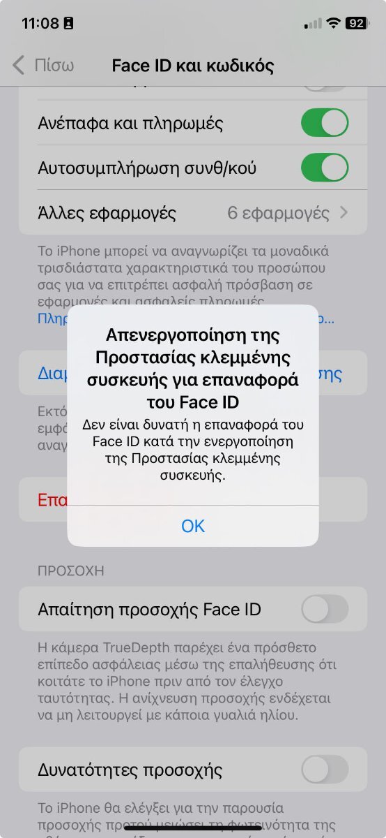

dkstopo Δημοσ. 22 Δεκεμβρίου 2024 Δημοσ. 22 Δεκεμβρίου 2024 καλημερα χθες άλλαξα μόνος την μπαταρία στο iphone xr με επιτυχία (;) το μόνο που δεν "επανήλθε" κανονικά είναι το face id το οποιο δεν με ανγνωρίζει οπότε προσπαθησα να το ξανασετάρω το θέμα είναι ότι επειδη εχω ενεργοποιησει την προστασία κλεμενης συσκευης δεν με αφήνει Οταν παω να την απενεργοποιησω προσπαθει να κανει ταυτοποίηση με face id μόνο ... δηλαδη φαύλος κύκλος. Τωρα; τι κάνουμε τώρα; ---------- Δεν με πολυ πειράζει εαν δεν δεν μπορέσω να την ξανασετάρω, αυτό ποθυ θέλω τουλάχιστον είναι να την απενεργοποιησω για να μην περιμενω καθε φορά που παω να το ξεκλειδώσω να μου ζητησει κωδικό (παλι καλα εχω βαλει εναν που βολικο στην χρηση και το κανω διχως να το κοιτάω)
jurado90 Δημοσ. 4 Ιανουαρίου Δημοσ. 4 Ιανουαρίου (επεξεργασμένο) Προβλημα και γω με face id σταματησε να λειτουργει και δεν υπαρχει κουμπι reset face id https://ibb.co/QKkbswD Επεξ/σία 4 Ιανουαρίου από jurado90
Vaswww Δημοσ. 5 Ιανουαρίου Δημοσ. 5 Ιανουαρίου Καλημέρα καταρχάς έκανες force reset για αρχή?? Έγινε ξαφνικά από μόνο του?? Ήρθε σε επαφή με υγρα η συσκευη η οχι??
aces Δημοσ. 5 Ιανουαρίου Δημοσ. 5 Ιανουαρίου 13 ώρες πριν, jurado90 είπε Προβλημα και γω με face id σταματησε να λειτουργει και δεν υπαρχει κουμπι reset face id https://ibb.co/QKkbswD Δοκίμασε force restart https://support.apple.com/el-gr/guide/iphone/iph8903c3ee6/ios μήπως σου εμφανίσει την επιλογή μετα την επανεκκίνηση στο μενού του iOS (ρυθμίσεις)
ramarg Δημοσ. 14 Ιανουαρίου Δημοσ. 14 Ιανουαρίου (επεξεργασμένο) Απλά όποιος δεν ξέρει τις ιδιαιτερότητες του FaceID κάνει το ένα και μοναδικό λάθος. Ακουμπάει (έστω και άθελα) το dot projector ή το IR Cam και καταστρέφει τη λειτουργικότητα του FaceID οριστικά. Επεξ/σία 14 Ιανουαρίου από ramarg
