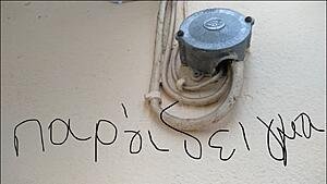

Παντού υπάρχει ένα σημείο όπου γίνεται μάτιση του καλωδίου του ΟΤΕ μαζί με αυτό που έχεις σπίτι σου.

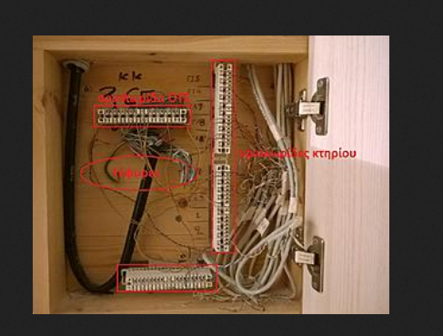

Σε πολυκατοικίες αυτό αλλάζει συνήθως και υπάρχει κάπου ένα ντουλάπι συνήθως στο υπόγειο αν υπάρχει ή στο ισόγειο όπου εκεί γίνονται οι διακλαδώσεις.
Στην πρώτη περίπτωση μπορείς να τραβήξεις από εκεί ένα εξωτερικό UTP και να το πας στην Αποθήκη για παράδειγμα.
