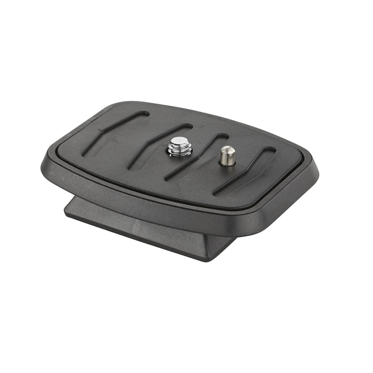

dum83 Δημοσ. 19 Δεκεμβρίου 2024 Μέλος Δημοσ. 19 Δεκεμβρίου 2024 1 ώρα πριν, LongTom είπε Είχα το φακό αυτό (και έχω τώρα τον 180-600). Δεν ξέρω τι παίρνεις με 120€ στην Ελλάδα, αλλά να προσέξεις τα εξής: Το μέγιστο βάρος που σηκώνει το τρίποδο να είναι τουλάχιστον +50% του κιτ σου. Για να έχεις σταθερό τρίποδο και όχι ζελέ. Η κεφαλή να είναι το ίδιο καλή ή καλύτερη του τριπόδου. Θα πρέπει να αγοράσεις ένα καλό και μακρύ arca swiss για το πόδι του φακού, εφόσον δεν έχει ο συγκεκριμένος. Μη τσιγκουνευτείς και πας με κινέζο. Εάν πας για μη ballhead λύση, όπως π.χ. gimble-rocker arm, να πάρεις κάτι που έχει δυνατότητα πολύ καλής ρύθμισης. Ο εν λόγω είναι τηλεσκοπικός φακός και κάθε ζουμ θα σε ρίχνει το μπαλατζάρισμα έξω. Γενικά με τόσο περιορισμένο budget, είτε θα πρέπει να πας μεταχειρισμένα, είτε σε μεγάλη προσφορά ή τέλος να αποδεχτείς ότι θα έχεις θέματα σταθερότητας (εάν πας με μικρό τρίποδο/κινέζο κ.ο.κ.). Εκεί που δεν πρέπει να τσιγκουνευτείς, είναι η arca swiss βάση στο πόδι και το ballhead/gimble, γιατί εάν είναι μάκα εύκολα πέφτει το κιτ δίχως να το καταλάβεις. Έχω 2 πάτους από το τρίποδο της Polaroid , που βάζω τις κάμερες. Αυτοί δεν κάνουν ή πάω σε άλλο τυπο;;;

LongTom Δημοσ. 19 Δεκεμβρίου 2024 Δημοσ. 19 Δεκεμβρίου 2024 50 minutes ago, dum83 said: Έχω 2 πάτους από το τρίποδο της Polaroid , που βάζω τις κάμερες. Αυτοί δεν κάνουν ή πάω σε άλλο τυπο;;; Όχι, θέλεις κάτι που να πιάνει όλη την επιφάνεια του ποδιού του φακού με κάτι παραπάνω εάν γίνεται. Να έχεις μεγάλη επιφάνεια τριβής ανάμεσα στο πόδι και τη κεφαλή, ώστε να μην έχεις θέματα. Κάτι τουλάχιστον σε τέτοιο μέγεθος (δεν προτείνω μάρκα ή τι πρέπει να πάρεις, απλά πόσο μακρύ πρέπει να υπολογίζεις να βρεις): https://kirkphoto.com/lens-plate-for-sigma-150-600mm-f-5-6-3-dg-os-hsm-contemporary.html 1
dum83 Δημοσ. 19 Δεκεμβρίου 2024 Μέλος Δημοσ. 19 Δεκεμβρίου 2024 Α κατάλαβα. Λοιπόν τσίμπησα το Sirui Traveler 7c. Αλλά το plate του είναι μικρό, επομένως να πάρω αυτό,ε;
