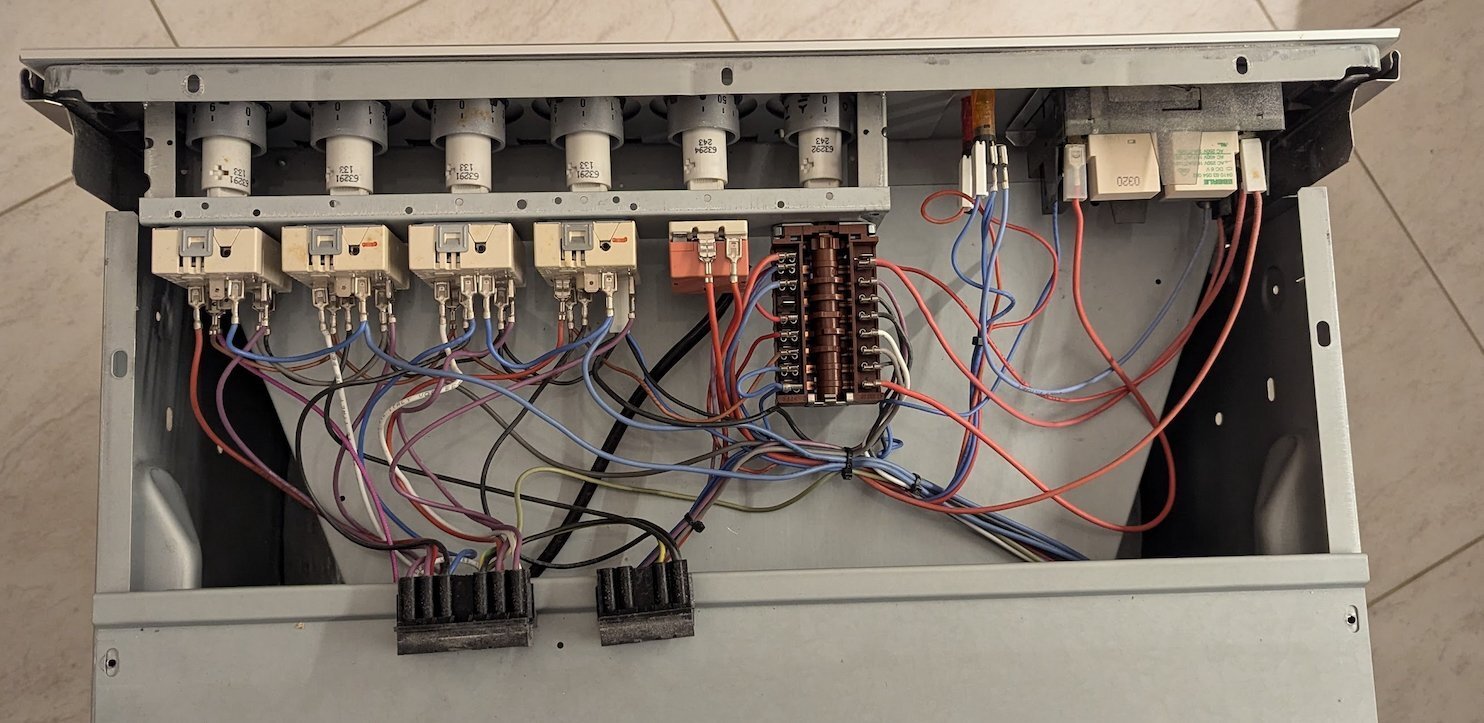

Doubt Δημοσ. 17 Δεκεμβρίου 2024 Δημοσ. 17 Δεκεμβρίου 2024 14 λεπτά πριν, digitalarchive είπε οχι ρε φιλε δεν κανω κατι εννωειται. περιμενω ανθρωπο. εγώ το μονο που θα κανω ειναι να ζεστανω τον χωρο. καλωδια δεν πειράζω. Ανέβασε μια φωτό το καντράν με τους διακόπτες, αν είναι όλα σάπια τι να φτιάξεις;
digitalarchive Δημοσ. 17 Δεκεμβρίου 2024 Μέλος Δημοσ. 17 Δεκεμβρίου 2024 (επεξεργασμένο) 16 λεπτά πριν, Doubt είπε Ανέβασε μια φωτό το καντράν με τους διακόπτες, αν είναι όλα σάπια τι να φτιάξεις; δεν νομιζω ειναι θεμα διακοπτων η κατι σαπιου, μιας και οι υπολοιποι διακόπτες ρυθμιζουν τα ματια και δεν υπαρχει κανένα θέμα εκει. μια εσωτερικη ματια (πριν τον εγκαταστησω) να πω κατι σημαντικο που δεν το ανέφερα δυστηχώς, τον φουρνο τον εβαλα μπρος και ριθμησα κανονικα θερμοκρασια για πρωτη φορά και μετά απο τρία λεπτα επεσε ο ρελές. έκτοτε οποτε βαζω πλεον θερμοκρασία τον ριχνει στο δευτερόλεπτο. Επεξ/σία 17 Δεκεμβρίου 2024 από digitalarchive
