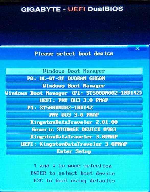

Dark_Nightfall Δημοσ. 18 Δεκεμβρίου 2024 Δημοσ. 18 Δεκεμβρίου 2024 7 ώρες πριν, LabrakisG1992 είπε ακουλουθησα την παρακατω διαδικασια Εμφάνιση κρυμμένου περιεχομένου Ειλικρινα δεν ξερω τι εκανα λαθος. Οπως και να εχει θα το ξανακανω απο την αρχη αυριο,σημερα δεν θα προλαβω. Κατεβασα το diskgenius και μετετρεψα τον δισκο απο mbr σε gpt αλλα δεν αλλαξε κατι. Γενικα το συστημα δεν με αφηνει να μπουταρω χωρις το cms enabled. Αυριο θα ξανακανω απο την αρχη την διαδικασια μηπως εκανα κατι λαθος. Να πω σε αυτο το σημειο οτι η καρτα μεσα σε ολα αυτα, συνεχιζει να μην εχει αναμμενο το λογοτυπο οτι και αν κανω(δεν ξερω αν αυτο παιζει καποιο ρολο). Αν το κάνεις σωστά στο boot menu θα σου βγάλει το usb stick (uefi) για να κάνεις την εγκατάσταση , αυτό το κάνει το media creation tool μόνο του δεν χρειάζεται rufus η diskgenious. Όλα αυτά με το CSM disabled , εφόσον το usb stick είναι έτοιμο στο boot menu θα σου έχει την επιλογή όπως φαίνεται παρακάτω, εκεί που βλέπεις uefi θα μπουτάρει σε uefi mode. 1

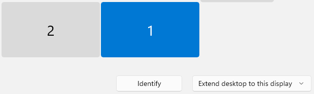

LabrakisG1992 Δημοσ. 22 Δεκεμβρίου 2024 Μέλος Δημοσ. 22 Δεκεμβρίου 2024 1 ώρα πριν, Sarandis είπε Στο system>display τι βλέπεις; Βλέπω μόνο την μια. Αν πατήσω detect μου βγάζει ότι δεν βρίσκει άλλη . 1 ώρα πριν, benign είπε Αυτο που εννουσα ειναι μηπως η ταχυτητα δεδομενων απο το DP καλωδιο που υποστηριζει 4Κ και ισως παραπανω,ειναι πολυ πιο γρηγορη απο οτι μπορει να δειξει η παλια οθονη σου. Η αλλη που δοκιμασες ηταν επισης παλιο μοντελο? Μπορεις να δοκιμασεις σε ενα σχετικα καινουργιο μονιτορ για να δουμε? το αλλο μονιτον είναι σχετικα Καινούργιο και πάλι δεν δουλεύει
