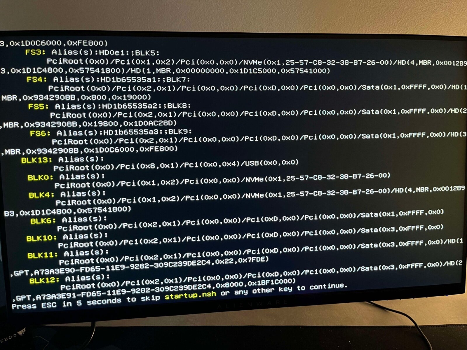

LabrakisG1992 Δημοσ. 17 Δεκεμβρίου 2024 Μέλος Δημοσ. 17 Δεκεμβρίου 2024 22 λεπτά πριν, Νυσταγμένος είπε Φτου... Να πάρει περίεργη φάση να πάρει η ευχή... Για δοκίμασε bios update και ξαναελα να μας πεις τι παίζει. Μακάρι να γίνει τι να πω... Από το κακό στο χειρότερο . Έκανα το απντειτ και τώρα το πς ανοίγει ατην παρακάτω οθόνη που δεν έχω ξαναδεί ποτέ. Έβγαλα την μπαταρια από την μητρική και περιμένω λίγο . Spoiler
teohokage Δημοσ. 17 Δεκεμβρίου 2024 Δημοσ. 17 Δεκεμβρίου 2024 (επεξεργασμένο) γυρνά τα bios σε default settings. συν οτι δεν είναι φυσιολογικό να σου ζητάει να ενεργοποιήσεις το csm με τα πράγματα που έχεις στον υπολογιστή. οταν τι είχες κλειστό τι μήνυμα σου έβγαζε?? Επεξ/σία 17 Δεκεμβρίου 2024 από teohokage
LabrakisG1992 Δημοσ. 17 Δεκεμβρίου 2024 Μέλος Δημοσ. 17 Δεκεμβρίου 2024 (επεξεργασμένο) 1 λεπτό πριν, teohokage είπε και γυρνά τα bios σε default settings. συν οτι δεν είναι φυσιολογικό να σου ζητάει να ενεργοποιήσεις το csm με τα πράγματα που έχεις στον υπολογιστή. οταν τι είχες κλειστό τι μήνυμα σου έβγαζε?? Τίποτα απλά δεν Με άφηνε να διαλέξω από που θα μπουταρει και δεν Μπουταρε από τον σωστό δίσκο. Αν ξανά φτάσω εκεί απλά θα βγάλω όλους τους έξτρα δίσκους να δω τι θα γινει Μόλις τώρα, Dark_Nightfall είπε Όλα αυτά με το csm enabled ; Ναι Επεξ/σία 17 Δεκεμβρίου 2024 από LabrakisG1992
Dark_Nightfall Δημοσ. 17 Δεκεμβρίου 2024 Δημοσ. 17 Δεκεμβρίου 2024 Μόλις τώρα, LabrakisG1992 είπε Τίποτα απλά δεν Με άφηνε να διαλέξω από που θα μπουταρει και δεν Μπουταρε από τον σωστό δίσκο. Αν ξανά φτάσω εκεί απλά θα βγάλω όλους τους έξτρα δίσκους να δω τι θα γινει Ναι Γύρνα το bios σε default , και βγάλε το στικάκι που έχεις πάνω.
LabrakisG1992 Δημοσ. 17 Δεκεμβρίου 2024 Μέλος Δημοσ. 17 Δεκεμβρίου 2024 (επεξεργασμένο) 6 λεπτά πριν, Dark_Nightfall είπε Γύρνα το bios σε default , και βγάλε το στικάκι που έχεις πάνω. Το έκανα το PC άνοιξε κατευθείαν στα μπιος έβγαλα τους άλλους δίσκους από πάνω ενεργοποίησα το XMP έκανα ρισταρτ ξαναμπαίνει στα μπαιος. Κάνω enable cms κάνω ρισταρτ μπαίνει windows Η δεύτερη οθόνη ακόμα δεν δουλεύει Επίσης αργεί τραγικά το boot Επεξ/σία 17 Δεκεμβρίου 2024 από LabrakisG1992
