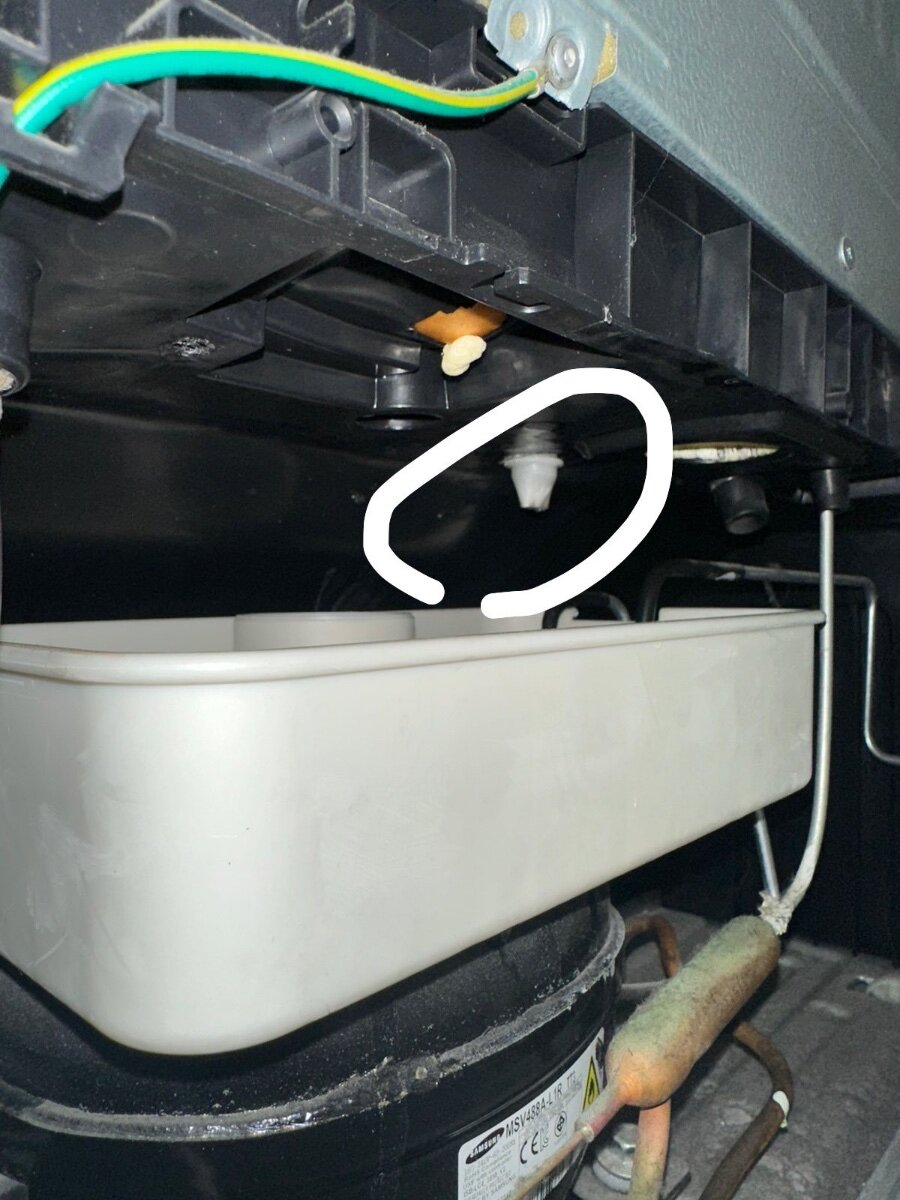

Kaizoku Δημοσ. 13 Δεκεμβρίου 2024 Μέλος Δημοσ. 13 Δεκεμβρίου 2024 Εδώ πίσω καταλήγει ρε παιδιά το σωληνάκι και βγάζει τα νερά στο δοχείο το άσπρο. Βουλώνει με πάγο και δεν μπορούν να βγουν τα νερά. Ψυκτικός το είδε , όχι υδραυλικός , δικό μου λάθος. Θα μιλήσω και με το σέρβις της Samsung γιατί είχε καλέσει άλλον μάστορα
basilis_k6 Δημοσ. 14 Δεκεμβρίου 2024 Δημοσ. 14 Δεκεμβρίου 2024 στο δικο μου samsung αυτο το ασπρο δοχειο δεν εχω δει ποτε να εχει μεσα νερο. στα 7 χρονια που εχω το ψυγειο δεν ξερω καν τι ρολο βαραει.
alefther Δημοσ. 14 Δεκεμβρίου 2024 Δημοσ. 14 Δεκεμβρίου 2024 (επεξεργασμένο) 2 λεπτά πριν, basilis_k6 είπε στο δικο μου samsung αυτο το ασπρο δοχειο δεν εχω δει ποτε να εχει μεσα νερο. στα 7 χρονια που εχω το ψυγειο δεν ξερω καν τι ρολο βαραει. το ψυγειο κανει αποψυξη, ο παγος λιωνει, το νερο απο τον λιωμενο παγο πηγαινει σ΄αυτο το δοχειο και με τη ζεστη απο τον συμπιεστη που ειναι ακριβως απο κατω εξατμιζεται. Επεξ/σία 14 Δεκεμβρίου 2024 από alefther 1
basilis_k6 Δημοσ. 14 Δεκεμβρίου 2024 Δημοσ. 14 Δεκεμβρίου 2024 1 λεπτό πριν, alefther είπε το ψυγειο κανει αποψυξη, ο παγος λιωνει, το νερο απο τον λιωμενο παγο πηγαινει σ΄αυτο το δοχειο και με τη ζεστη απο τον συμπιεστη που ειναι ακριβως απο κατω εξατμιζεται. ενδιαφερον. επειδη ειναι σε κοινή θεα και το βλεπω καθε φορα που σκουπιζω το πατωμα δεν εχω δει ποτε νερο. υποθετω καλο ειναι αυτο.
Kaizoku Δημοσ. 14 Δεκεμβρίου 2024 Μέλος Δημοσ. 14 Δεκεμβρίου 2024 9 λεπτά πριν, alefther είπε το ψυγειο κανει αποψυξη, ο παγος λιωνει, το νερο απο τον λιωμενο παγο πηγαινει σ΄αυτο το δοχειο και με τη ζεστη απο τον συμπιεστη που ειναι ακριβως απο κατω εξατμιζεται. Λες να έχει θέμα η αντίσταση μου τελικά , να μην λιώνει τον πάγο ώστε να φύγει απο την αποχέτευση; Και το βουλώνει με πάγο την τρύπα της αποχέτευσης;
