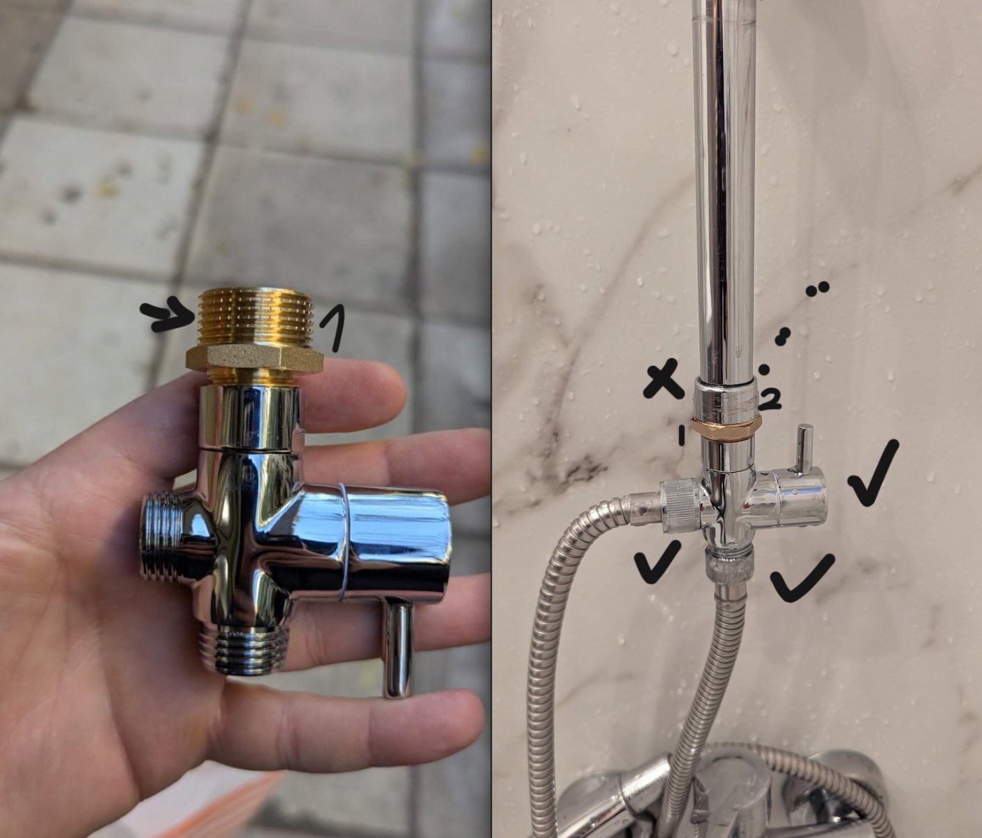

digitalarchive Δημοσ. 12 Δεκεμβρίου 2024 Δημοσ. 12 Δεκεμβρίου 2024 Σαπισε ο παλιος και ο μοχλος εφυγε ετσι αναγκαστικα πηρα σβαρνα τα μαγαζία να βρω αντικαταστάτη. Εβαλα αυτον ολα καλα στις 2 πλευρες (απο εκει που μπαινει το νερό και απο εκει που πάει στο τηλέφωνο) αλλά στη κολώνα το σήμειο 1-2 φευγουν νερά.. οχι τίποτα τρελό αλλα θα ηθελα να το λύσω. χρησιμοποισα ενα παλιο τσιμουχάκι που ειχε (πλαστικη ροδέλα) αλλα δεν ξερω αν το χω σφηξει καλά. το σημειο 2 δεν δειχνει να εχει σημάδια να κατσει καπου σταθερα ο καβουρας.. καποια λυση;
BigBlack Δημοσ. 12 Δεκεμβρίου 2024 Δημοσ. 12 Δεκεμβρίου 2024 (επεξεργασμένο) Θα ξεβιδώσεις τη μούφα και θα βάλεις τεφλον στο σημείο 1, μετά θα βιδώσεις μόνο τη μουφα επάνω στο ρακόρ (2), μετά θα βιδώσεις το διακλαδωτή πάνω στη μούφα. Ή δοκίμασε με καινούργιο λαστιχάκι, παχύτερο και κατά προτίμηση τα ημιδιάφανα σιλικονούχα. Το ρακόρ (2) θα το κρατάς σταθερό και θα βιδώνεις τη μούφα, κατά προτίμηση με κανένα λεπτό γαλλικό κλειδί. Επεξ/σία 12 Δεκεμβρίου 2024 από BigBlack 1
Ukforthemoment Δημοσ. 12 Δεκεμβρίου 2024 Δημοσ. 12 Δεκεμβρίου 2024 Η μούφα ,το #1,θέλει τεφλόν,για αυτό έχει και τα κοψίματα στις βόλτες. 1
xsterg Δημοσ. 12 Δεκεμβρίου 2024 Δημοσ. 12 Δεκεμβρίου 2024 φιλε μου το εσφιξες σωστα? υπαρχει η περιπτωση να το στραβωβιδωσες και να εχει καβαλησει το σπειρωμα.
alefther Δημοσ. 12 Δεκεμβρίου 2024 Δημοσ. 12 Δεκεμβρίου 2024 οπως σου ειπαν, βαζεις τεφλον (και αρκετο οχι μια δυο γυρες) το σημειο 2 το πιανεις με πετσετα στις δαγκανες του καβουρα για να μη το κανεις χαλια στις γρατζουνιες 1
BigBlack Δημοσ. 12 Δεκεμβρίου 2024 Δημοσ. 12 Δεκεμβρίου 2024 4 minutes ago, alefther said: οπως σου ειπαν, βαζεις τεφλον (και αρκετο οχι μια δυο γυρες) το σημειο 2 το πιανεις με πετσετα στις δαγκανες του καβουρα για να μη το κανεις χαλια στις γρατζουνιες Τώρα το έχει χιλιογδάρει!😇
