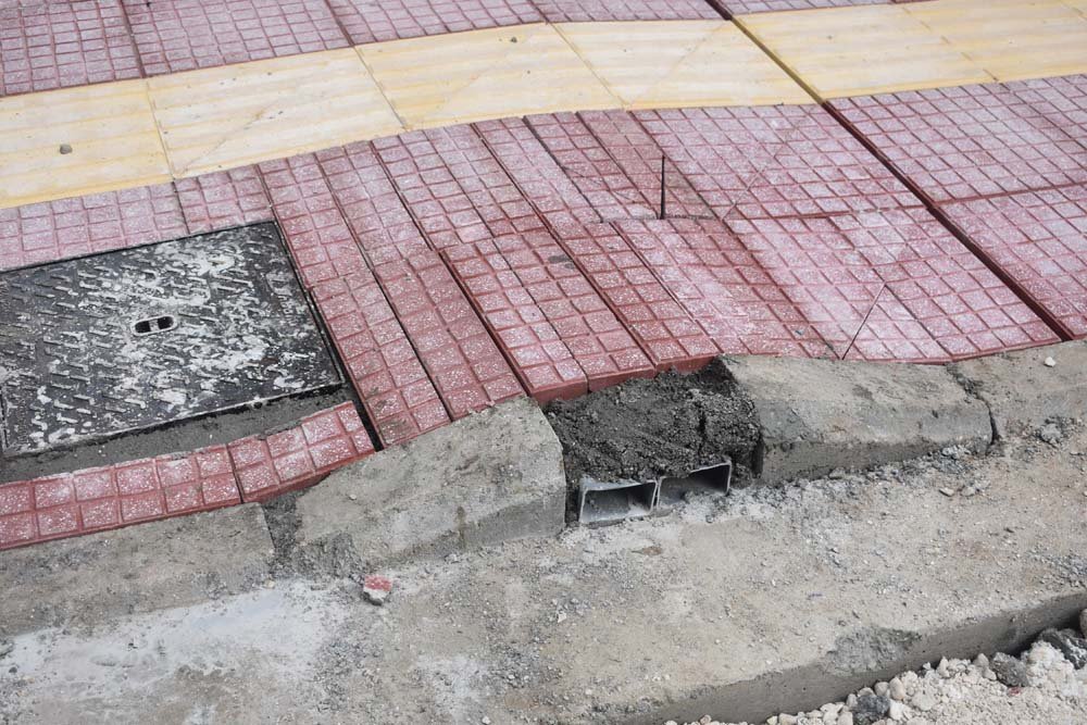

alefther Δημοσ. 12 Δεκεμβρίου 2024 Δημοσ. 12 Δεκεμβρίου 2024 μισο γιατι και εδω λετε απιστευτα. Τα νερα (πχ ομβρια) οχι απλα μπορουν αλλα ΥΠΟΧΡΕΩΤΙΚΑ καταληγουν στο ρειθρο του πεζοδρομιου (το σκυροδεμα μεταξυ δρομου και πεζοδρομιου) και απο κει πανε στο δικτυο αποχετευσης ομβριων. Το ιδιο ισχυει για νερα απο πχ πλυσιμο αυλης. ΑΠΑΓΟΡΕΥΕΤΑΙ αυτα να πανε στο δικτυο αποχετευσης λυμματων (εκει δηλαδη που πανε τα νερα κουζινας, μπανιου κλπ) Ο ΚΟΚ απαγορευει να βρεχεις τον δρομο οχι το ρειθρο. Να βγεις δηλαδη με το λαστιχο και να ριχνεις νερο εκει που κινουνται αυτοκινητα (και πεζοι) Αν τα νερα πανε στο ρειθρο εισαι νομιμος, αν οχι βαλε ενα φρεατιο και μια σωληνα που να τα οδηγει εκει οπως τα ομβρια (τυχαιο παραδειγμα απο το ιντερνετ κακοφτιαγμενο αλλα βαριεμαι να ψαχνο αλλο) 2

lucanis Δημοσ. 12 Δεκεμβρίου 2024 Δημοσ. 12 Δεκεμβρίου 2024 (επεξεργασμένο) 30 λεπτά πριν, alefther είπε πολεοδομικα ναι, εκει καταληγουν τα νερα. Δεν ειπα εγω οτι εσυ θα κατσεις να αδειασεις ενα πεντακιλο snowfoam στο αυτοκινητο και θα στειλεις τον αφρο στο ρυθρο, για νερα μιλησα. Ισχύει αυτό που λες και μάλιστα πολλοί δήμοι μπορούν να σε υποχρεώσουν μετά από πολύ καιρό, ειδικά όταν κάνουν καινούρια πεζοδρόμια να πας με σωλήνα μέχρι το δρόμο και όχι να φεύγουν τα νερά πρώτα στο πεζοδρόμιο. Το πιο εντυπωσιακό βέβαια είναι ότι το 99% των μηχανικών που κάνουν οικοδομές το αγνοεί ακόμα και σήμερα σε καινούριες οικοδομές. (Τώρα που το ξανασκέφτομαι θα έπρεπε να το έχουν σκεφτεί να το κάνουν μόνοι τους οι μηχανικοί) Επεξ/σία 12 Δεκεμβρίου 2024 από lucanis
