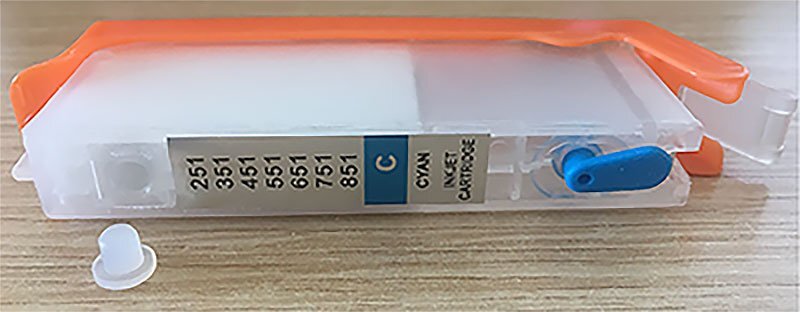

zoranb Δημοσ. 11 Δεκεμβρίου 2024 Δημοσ. 11 Δεκεμβρίου 2024 (επεξεργασμένο) Πώς γίνεται το γέμισμα των επαναγεμιζόμενων cartridges? Έχουν δύο τάπες στις δύο άκρες... εκτός από τη μια που πρέπει να βγάλω για να γεμίσω, την άλλη (την έχω βγάλει στη φωτό) τί την κάνω; Επεξ/σία 11 Δεκεμβρίου 2024 από zoranb

NiKoSmile Δημοσ. 13 Δεκεμβρίου 2024 Δημοσ. 13 Δεκεμβρίου 2024 4 ώρες πριν, zoranb είπε Το μεγάλο ερώτημα τώρα, είναι το πώς υπολογίζεται από το chip που έχει το cartridge, πόσο μελάνη έχει μέσα; Πώς μπορεί δηλαδή κ κάνει ο printer τον υπολογισμό για χαμηλή στάθμη κ βγάζει μνμ; Ξέρει κανείς; Αρχική τιμή: Όταν τοποθετείς ένα νέο μελανοδοχείο στον εκτυπωτή, το chip στέλνει πληροφορίες στον εκτυπωτή, συμπεριλαμβανομένης της μέγιστης χωρητικότητας μελανιού. Ο εκτυπωτής "θυμάται" αυτήν την τιμή ως αρχική. Μετρήσεις κατανάλωσης: Καθώς εκτυπώνεις, ο εκτυπωτής μετρά την ποσότητα μελανιού που χρησιμοποιείται σε κάθε εκτύπωση. Αυτή η μέτρηση γίνεται συνήθως με βάση τον αριθμό των εκτυπωμένων σελίδων και την κάλυψη της σελίδας με μελάνι (δηλαδή πόσο "γεμάτη" είναι η σελίδα με μελάνι). Υπολογισμός: Ο εκτυπωτής αφαιρεί την ποσότητα μελανιού που καταναλώθηκε από την αρχική τιμή και με αυτό τον τρόπο υπολογίζει την υπόλοιπη ποσότητα μελανιού στην κασέτα. Ειδοποίηση: Όταν η "υπολογιζόμενη" στάθμη μελανιού (η μέτρηση δεν είναι πάντα 100% ακριβής) φτάσει σε ένα προκαθορισμένο όριο, ο εκτυπωτής εμφανίζει ένα μήνυμα που σε ενημερώνει ότι η στάθμη μελανιού είναι χαμηλή και πρέπει να αντικαταστήσεις το μελανοδοχείο. Στις 11/12/2024 στις 11:40 ΠΜ, zoranb είπε Πώς γίνεται το γέμισμα των επαναγεμιζόμενων cartridges? Έχουν δύο τάπες στις δύο άκρες... εκτός από τη μια που πρέπει να βγάλω για να γεμίσω, την άλλη (την έχω βγάλει στη φωτό) τί την κάνω; Γεμίζεις από την μπλε σιγά σιγά μέχρι να ποτίσει και το σφουγγάρι. Στο γέμισμα βγάζεις και την άλλη για να φύγει ο εγκλωβισμένος αέρας από το σφουγγάρι. Μετά ταπώνεις και τις δύο.
zoranb Δημοσ. 13 Δεκεμβρίου 2024 Μέλος Δημοσ. 13 Δεκεμβρίου 2024 1 hour ago, NiKoSmile said: Μετά ταπώνεις και τις δύο. Eίσαι σίγουρος γιαυτό;
NiKoSmile Δημοσ. 13 Δεκεμβρίου 2024 Δημοσ. 13 Δεκεμβρίου 2024 23 λεπτά πριν, zoranb είπε Eίσαι σίγουρος γιαυτό; Η τάπα που εβγαλες στη φωτογραφία έχει έναν τεχνικό ρόλο. Συμβάλλει στην διατήρηση της ατμοσφαιρικής πίεσης μέσα στο cartridge και στην ομαλή ροή του μελανιού κατά την εκτύπωση. Είναι σημαντικό να βεβαιωθείς ότι αυτή η τάπα θα τοποθετηθεί σωστά μετά το γέμισμα.
zoranb Δημοσ. 13 Δεκεμβρίου 2024 Μέλος Δημοσ. 13 Δεκεμβρίου 2024 O λόγος που υπάρχει και βγαίνει ποιός είναι;
NiKoSmile Δημοσ. 13 Δεκεμβρίου 2024 Δημοσ. 13 Δεκεμβρίου 2024 2 ώρες πριν, zoranb είπε O λόγος που υπάρχει και βγαίνει ποιός είναι; Πόσες φορές θα επαναλαμβάνω τα ίδια; 🥱 4 ώρες πριν, NiKoSmile είπε Γεμίζεις από την μπλε σιγά σιγά μέχρι να ποτίσει και το σφουγγάρι. Στο γέμισμα βγάζεις και την άλλη για να φύγει ο εγκλωβισμένος αέρας από το σφουγγάρι. Μετά ταπώνεις και τις δύο. 1 1

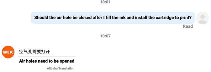

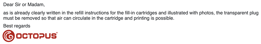

zoranb Δημοσ. 14 Δεκεμβρίου 2024 Μέλος Δημοσ. 14 Δεκεμβρίου 2024 (επεξεργασμένο) Όχι ειρωνίες... εφόσον ο πωλητής του cartridge λέει πως πρέπει να ΜΗΝ κλείσει η τάπα αυτή, εσένα δεν θα σε μπέρδευε; Επεξ/σία 14 Δεκεμβρίου 2024 από zoranb
zoranb Δημοσ. 14 Δεκεμβρίου 2024 Μέλος Δημοσ. 14 Δεκεμβρίου 2024 9 minutes ago, smpt said: βάλε ένα link ή φώτο με τις οδηγίες
iml Δημοσ. 18 Δεκεμβρίου 2024 Δημοσ. 18 Δεκεμβρίου 2024 (επεξεργασμένο) Στις 11/12/2024 στις 11:40 ΠΜ, zoranb είπε Πώς γίνεται το γέμισμα των επαναγεμιζόμενων cartridges? Έχουν δύο τάπες στις δύο άκρες... εκτός από τη μια που πρέπει να βγάλω για να γεμίσω, την άλλη (την έχω βγάλει στη φωτό) τί την κάνω; Διαβάζω ανακρίβειες. Όταν δεν είστε σίγουροι για την απάντηση, ΜΗΝ είστε απόλυτοι. Το υφάκι κάνει τα πράγματα χειρότερα. Η τάπα πάνω από το σφουγγάρι κατά τη λειτουργία πρέπει να αφαιρείται. Η εξωτερική πίεση του αέρα χρησιμοποιείται για την ομαλή ροή του μελανιού κατά τη χρήση. Μάλιστα, είναι έτσι η σχεδίαση, που η τρύπα δεν συνδέεται απευθείας με το σφουγγάρι, αλλά συνδέεται με αυτό με κάποιο κανάλι. Αν υπάρχει ακόμα αμφιβολία, μπορείς να συγκρίνεις με τα original δοχεία που έχεις στα χέρια σου (ή δες κανένα βίντεο για τον τρόπο λειτουργίας του δοχείου) Βγάλε την τάπα, γιατί το σφουγγάρι δεν θα ποτίζει σωστά => η κεφαλή δεν θα αναπληρώνει το μελάνι που χρειάζεται => θα ζεσταθεί και θα κάψει nozzles. Η τάπα είναι είτε για την αποθήκευση του δοχείου (εκτός εκτυπωτή), είτε -εναλλακτικά αν η διατομή είναι ίδια- για να αντικαταστήσει την μπλε τάπα. Η τάπα αυτή με το δοντάκι, είναι για να αφαιρείται εύκολα για την επαναγέμμιση. Κάποιες κεφαλές εκτυπωτών (επίτηδες για να δυσκολεύουν τη ζωή των χρηστών) αφήνουν πολύ λίγο χώρο ανάμεσα στα πλαστικά του εκτυπωτή όταν το δοχείο είναι τοποθετημένο, και εκεί θέλει μια τάπα χαμηλού προφίλ. Εκεί δεν χωράει η μπλε και κάνεις δουλειά με την άλλη. Ελπίζω να σε πρόλαβα. Αν έχεις τυπώσει με την τάπα, βγάλε και δες τα δοχεια, να σιγουρευτείς ότι είναι επαρκώς ποτισμένα και δεν έχουν σημεία (από τη μέση και κάτω) με έλλειψη μελανιού. Συμβουλή. Τα επαναγεμιζόμενα, ΔΕΝ φημίζονται για την ομαλή ροή του μελανιού (μετά το δεύτερο-τρίτο επανα-γέμισμα). Το επαναγεμισμα των cartridges -οσοι έχουμε ασχοληθεί -είναι πονεμένη ιστορία και υπάρχουν πολλές παράμετροι που λειτουργούν συνδυαστικά εναντίον σου . Tip: Είναι καλύτερα να γεμίζεις συχνά και πριν αδειάζει το δοχείο (το σφουγγάρι διαχέει το νέο μελάνι καλύτερα όταν είναι ήδη υγρό). Αν δεν θέλεις να χρησιμοποιείς original μελάνια, και δεν έχεις χρόνο να ασχοληθείς, είναι πιο safe να παίρνεις έτοιμα δοχεία μιας χρήσης. Πρέπει να διαβάσεις μερικά αρθρα και οδηγίες για να μπεις στο κλίμα, τι να προσέχεις κατά τη γέμιση και τι κατά την εκτύπωση -ειδικά με μελανοδοχεία που γεμίζεις εσύ- για να μην πάρεις την κεφαλή στα χέρια. Καλές εκτυπώσεις Υ.Σ Το δοχείο χωρίζεται σε δύο τμήματα. Το ένα έχει το σφουγγάρι και το άλλο γεμίζει με μελάνι. Στην κάτω μεριά του δεύτερου τμήματος έχει ενα τριγωνάκι. Αυτό λειτουργεί σαν πρίσμα. Όταν υπάρχει μελάνι στο δοχείο, δεν περνάει φως, ενώ όταν αδειάσει, ο εκτυπωτής ξέρει πια ότι το δοχείο είναι αδειο -βγάζει ειδοποίηση- και αρχίζει να μετράει αντίστροφα. Επειδή υπάρχει το σφουγγάρι, είναι υπολογισμένο από τον κατασκευαστή ότι υπάρχουν ακόμα εκτυπώσεις, συνεπώς σε αφήνει να συνεχίσεις για λίγες ακόμα μέχρι να σταματήσει. Ακόμα και όταν εχει κλειδώσει τελικά το δοχείο, το σφουγγάρι (το ORIGINAL πάντα ε!) είναι επαρκώς ποτισμένο. Αν δεν είχε το chip θα έβγαζε κάποιες εκτυπώσεις ακόμα. Με το επαναγεμιζόμενο (χαμηλότερης ποιότητας σφουγγάρι, με τα γεμίσματα κρατάει λιγότερο μελάνι), είναι καλύτερα να μην περιμένεις να βγει το μήνυμα. Αν όμως βγει το μηνυμα, μη ρισκάρεις, ΣΤΑΜΑΤΑΣ άμεσα να εκτυπώνεις και γεμίζεις (Σωστό γέμισμα, να απορροφήσει καλά το σφουγγάρι πριν συνεχίσεις). Αυτά χοντρικά γιατί είναι και ώρα ύπνου. Επεξ/σία 18 Δεκεμβρίου 2024 από iml
