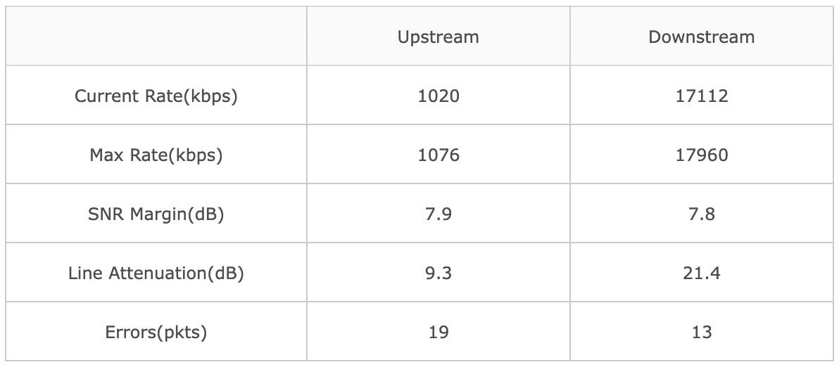

zoranb Δημοσ. 10 Δεκεμβρίου 2024 Μέλος Δημοσ. 10 Δεκεμβρίου 2024 (επεξεργασμένο) Είτε WIFI είτε Ethernet το ίδιο πρόβλημα υπάρχει. Δεν καταλαβαίνω τί εννοείς αν βλέπω κάτι ύποπτο με την ταχύτητα, το θόρυβο κ με την ταχύτητα του internet; Aυτό εδώ βοηθάει σε κάτι, κι αν όχι τί άλλο να δώ; Επεξ/σία 10 Δεκεμβρίου 2024 από zoranb

JPaxilleas Δημοσ. 10 Δεκεμβρίου 2024 Δημοσ. 10 Δεκεμβρίου 2024 Οι τιμές που δείχνει η φωτογραφία που έστειλες δείχνουν να είναι πολύ καλές (π.χ. ~17 ΜΒ/sec ταχύτητα στο download και line attenuation / DB γύρω στα 20 που είναι τέλεια - το line attenuation είναι απλά ένα μέτρο των απωλειών που παρουσιάζονται στη γραμμή μέχρι να φτάσουν τα δεδομένα σου στον router σου). Από αυτά φαίνεται ότι η γραμμή είναι μια χαρά και η ταχύτητα πολύ καλή και το πιθανότερο είναι ότι δεν έχει πρόβλημα ο router (ειδικά εάν τα λαμπάκια του router είναι όλα ενεργοποιημένα και οι ενδείξεις τους συμφωνούν με τις προδιαγραφές / οδηγίες που περιλαμβάνονται στον οδηγό που συνοδεύει τον router, όπως σου εξήγησε παραπάνω ο φίλος).
