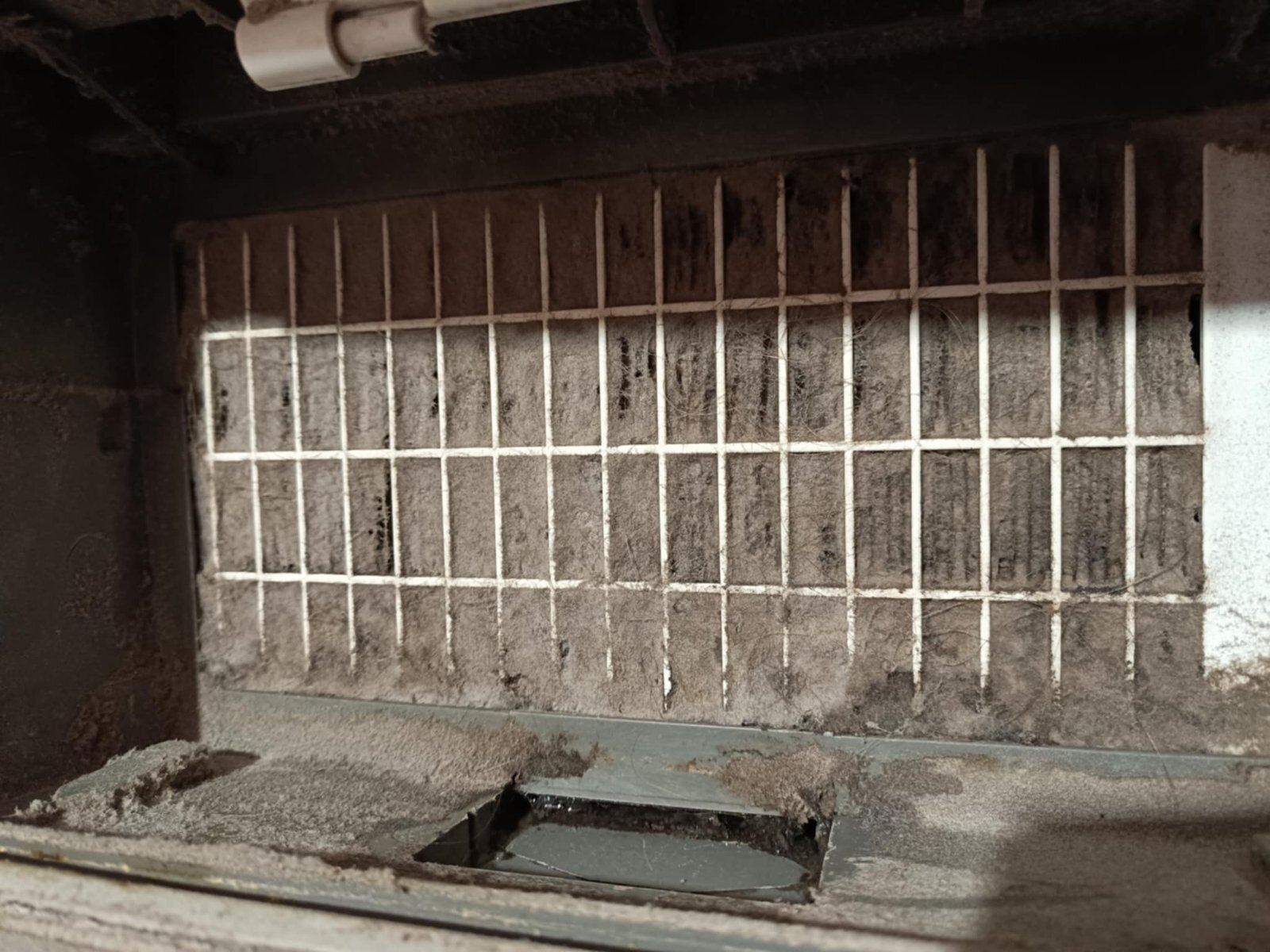

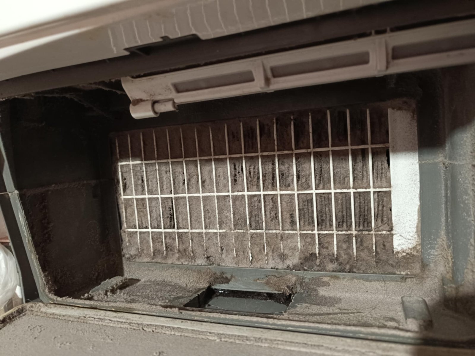

KenJiNx Δημοσ. 8 Δεκεμβρίου 2024 Δημοσ. 8 Δεκεμβρίου 2024 (επεξεργασμένο) Καλησπέρα σε όλους. Καθαρίζω σε κάθε κύκλο το σιτάκι από τα χνούδια, αλλά το στοιχείο από κάτω, κάθε φορά μου τρώει σίγουρα 1-2 ώρες για το καθάρισμα.. Με λεπτό κατσαβιδάκι προσπαθώ να καθαρίσω "φέτα φέτα" τη ψύκτρα από τα χνούδια ενώ ταυτόχρονα σκουπίζω με την ηλεκτρική ότι φεύγει εύκολα.. έχετε κάποιον πιο effective τρόπο εσείς ;; Value for time ;; Μοιραστείτε γνώση.. Φωτογραφίες στο spoiler γιατί είναι αηδία για κάποιον που σιχαίνεται Spoiler Επεξ/σία 8 Δεκεμβρίου 2024 από KenJiNx

KenJiNx Δημοσ. 8 Δεκεμβρίου 2024 Μέλος Δημοσ. 8 Δεκεμβρίου 2024 56 minutes ago, BigBlack said: Δε βγαίνει να το πλύνεις με το λάστιχο σε μπαλκονί ή αυλή; Δυστυχώς όχι.. Το αναφέρει και στο manual (τώρα δέησα να το διαβάσω) Μια φορά στους 6 μήνες λέει, καθαρίζεις τον "εναλλάκτη θερμότηρας" από τα χνούδια με ηλεκτρική. Και ότι χνούδι περάσει μέσα από τη ψύκτρα.. πάει μια για πάντα. Στεγνωτήριο με ημερομηνία λήξης. Ο μόνος τρόπος να το καθαρίσεις εσωτερικά φαντάζομαι είναι το άνοιγμα από πίσω... Καλά κρασιά 1

KenJiNx Δημοσ. 9 Δεκεμβρίου 2024 Μέλος Δημοσ. 9 Δεκεμβρίου 2024 Περιμένω να δω τι πρακτικό κάνουν και άλλοι χρήστες στεγνωτηρίων με το εσωτερικό στοιχείο τους.. μήπως πάρω και καμιά άλλη ιδέα. Εντωμεταξύ εκεί είναι και γεμάτο νερό. Το σκουπίζω με ένα πανί, και μετά από μερικά λεπτά/ώρα ξαναβγαίνει... φοβάμαι να βάλω και σκούπα ηλεκτρική

zeys13 Δημοσ. 9 Δεκεμβρίου 2024 Δημοσ. 9 Δεκεμβρίου 2024 14 hours ago, KenJiNx said: Καλησπέρα σε όλους. Καθαρίζω σε κάθε κύκλο το σιτάκι από τα χνούδια, αλλά το στοιχείο από κάτω, κάθε φορά μου τρώει σίγουρα 1-2 ώρες για το καθάρισμα.. Με λεπτό κατσαβιδάκι προσπαθώ να καθαρίσω "φέτα φέτα" τη ψύκτρα από τα χνούδια ενώ ταυτόχρονα σκουπίζω με την ηλεκτρική ότι φεύγει εύκολα.. έχετε κάποιον πιο effective τρόπο εσείς ;; Value for time ;; Μοιραστείτε γνώση.. Φωτογραφίες στο spoiler γιατί είναι αηδία για κάποιον που σιχαίνεται Hide contents Μάλλον έχουμε το ίδιο (Aeg;). Υπερβολικά πολλή βρώμα μήπως σου έχει χαλάσει-τρυπήσει το πάνω φίλτρο; Πάντως εμένα είχε αρχίσει να κάνει ώρες ατελείωτες για να τελείωσει, έφερα μάστορα το πήρε και το καθάρισε. Πρέπει να λυθούν τα πάντα για να καθαρίσει τα στοιχεία είναι 2. Μου είπε οτι είχαν βρωμιά αρκετή, αλλά δεν είμαι σίγουρος. Όταν το είχε λύσει μου είπε οτι ο πυνκνωτής του συμπιεστή είχε αδυνατίσει, και τον άλλαξε. Μου έβγαλέ και το άσπρο πλαστικό, για να το καθαρίζω καλύτερα μου είπε, και του πρόσθεσα ενα φίλτρο αποροφητήρα. Το είδα απο ενα βιντεο στο youtube, δεν ξέρω αν έκανα καλά. Μέτα το 14:00 βάζει το φίλτρο. 2 1
KenJiNx Δημοσ. 9 Δεκεμβρίου 2024 Μέλος Δημοσ. 9 Δεκεμβρίου 2024 Σας ευχαριστώ όλους, Zanussi είναι αλλά έχει το ίδιο σασί απ' ότι βλέπω με αυτό του βίντεο. Εντάξει είχα καιρό να το καθαρίσω, αλλά και πάλι.. Βέβαια έχω πάρει καινούργια ηλεκτρική (τούρμπο τζετ) miele και με αυτή τελείωσα σε 5 λεπτά. Βοήθησε και το ειδικό βουρτσάκι αλλά και η δύναμη της. Κρατάει όμως νερό μέσα στον εναλλάκτη και δεν ξέρω αν είναι η αίτια που μυρίζουν τα ρούχα μετά το στεγνωτήριο. Χρησιμοποιεί κάποιος αρωματικά στεγνωτηρίου;
