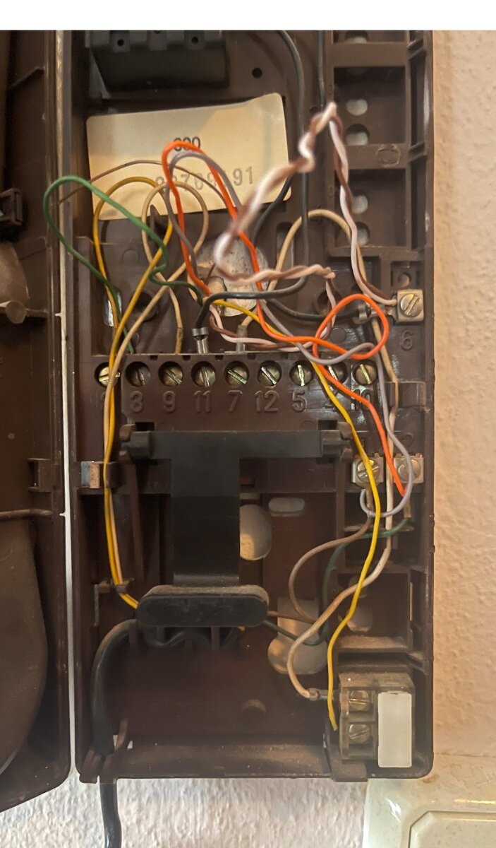

s93060 Δημοσ. 9 Δεκεμβρίου 2024 Μέλος Δημοσ. 9 Δεκεμβρίου 2024 16 ώρες πριν, Petros Electron είπε Φιλε @s93060 με ολη την καλη διάθεση (να σε βοηθήσω) βλέπω οτι μάλλον δεν το κατέχεις το "αθλημα" Μήπως να φωνάξεις εναν μάστορα να το δει?. Κανένα 50ρικο με την αλλαγή μαζί με το ανταλλακτικό. Σου ειπα να δεις κάποια συγκεκριμένα πράγματα.. Απο εδώ και περα εγω αποχωρώ..🤷♂️ Αν δεν κάνω λάθος η LT TERRANEO αγοράστηκε απο την bticino, αλλα μπορεί να κανω και λαθος, εχω καποια χρόνια που δεν ασχολούμαι με αυτα, αν και το καιρο που έβαζα, εκανα ποιο πολυ εγ/σεις θυροτηλεοράσεων και λιγοτερο θυροτηλεφώνων, ποιο πολυ σε βλάβες πήγαινα για τα τελευταια. Καλες γιορτές εύχομαι με υγειά. 🙋 Καλησπέρα φίλε συγνώμη και πάλι για την ενόχληση αλλά κατάφερα και άνοιξα το τηλέφωνο
xsterg Δημοσ. 9 Δεκεμβρίου 2024 Δημοσ. 9 Δεκεμβρίου 2024 φιλε μην πειραξεις τιποτα. καλεσε ηλεκτρολογο η ηλεκτρονικο που να γνωριζει ομως. ειναι πολλοι αυτοι που δεν ξερουν.

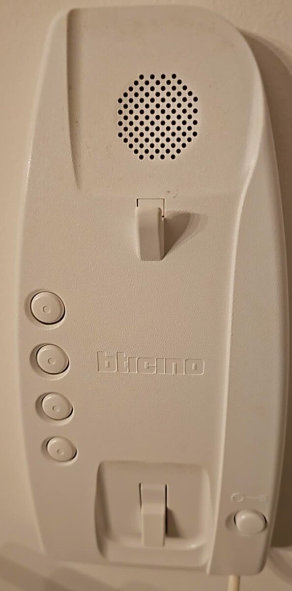

s93060 Δημοσ. 9 Δεκεμβρίου 2024 Μέλος Δημοσ. 9 Δεκεμβρίου 2024 1 ώρα πριν, xsterg είπε φιλε μην πειραξεις τιποτα. καλεσε ηλεκτρολογο η ηλεκτρονικο που να γνωριζει ομως. ειναι πολλοι αυτοι που δεν ξερουν. Εχω πει καποιον να έρθει τώρα αν ξέρει θα δείξει πάντως στο κατάστημα που πήγα να πάρω το θυροτηλέφωνο μου είπε ότι ταιριάζει σίγουρα πήρα το btcino
