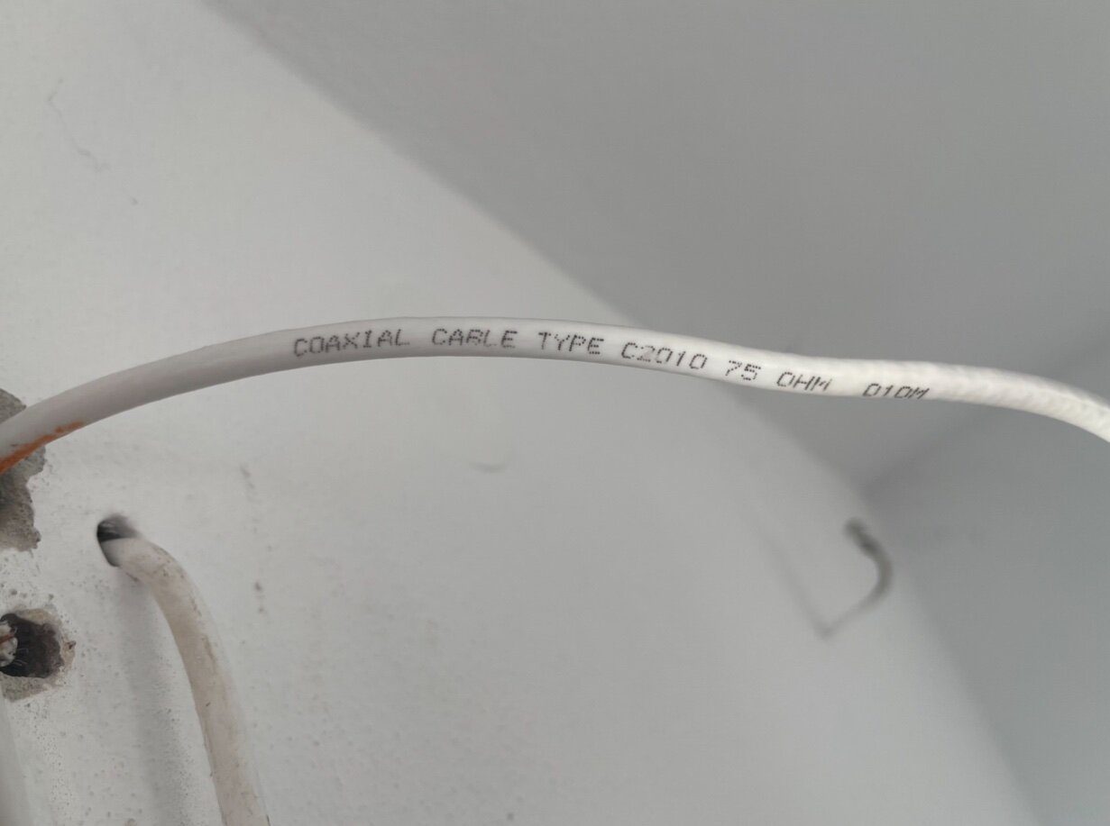

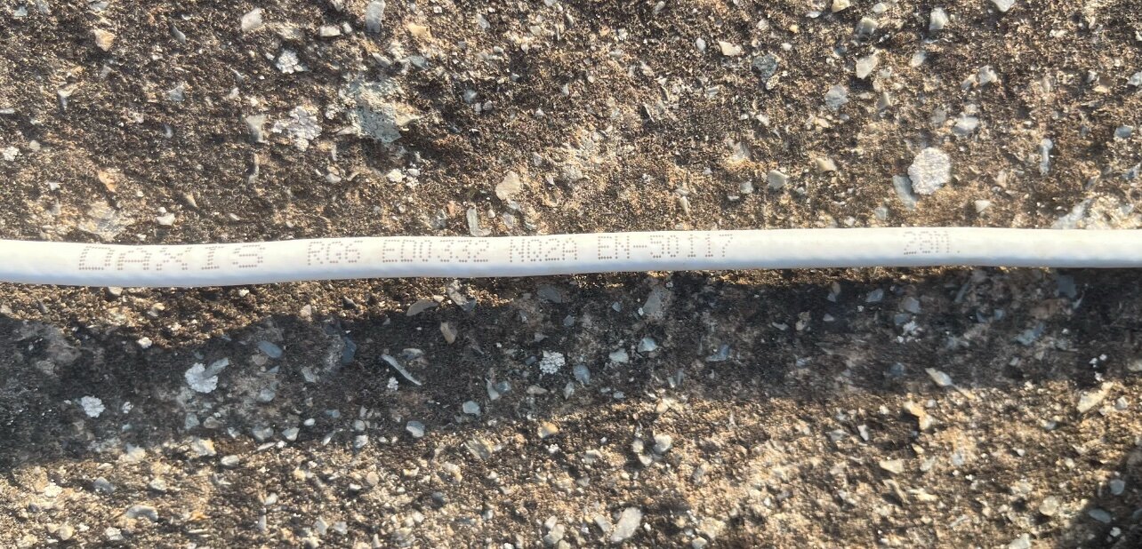

εχει χαλάσει το καλώδιο της κεραίας και θέλω να το αλλάξω μπορείτε αν τα δύο καλώδια της φωτογραφίας είναι συμβατά ;
δηλ να βγάλω το ένα και να βάλω το αλλο

Καλησπερα, ναι ειναι. Απλα να ξερεις οτι απο ποιότητα ειναι μέτριο (το 2ο), ειναι αυτο που δίνει για τον εξοπλισμο της η γνωστή Ελληνική δορυφορική πλατφόρμα.
Το αλλάζεις και μετα απο λιγα χρόνια (καμια 5ετια) θα θελει παλι αλλαγή. Ανάλογα φυσικα ποσο το "χτυπάει" ο ηλιος.
