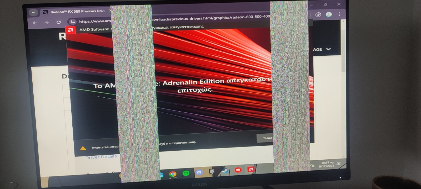

pngts1996 Δημοσ. 6 Δεκεμβρίου 2024 Δημοσ. 6 Δεκεμβρίου 2024 Καλησπερα σας, Έχω ένα θέμα, με τον υπολογιστή όπως φαίνεται στην παρακάτω εικόνα. Η οθόνη λειτουργεί, την σύνδεσα με άλλη συσκευή και παίζει κανονικά. Μετά από μεταφορά του υπολογιστή με μεταφορική, βρέθηκε η κάρτα γραφικών ξεκουμπωμενη με την μητρική και όταν τα συναρμολόγηση πάλι, φαίνεται έτσι η οθόνη. Δεν φαίνεται κάποια ζημιά και προσπαθώ να εγκαταστήσω τους οδηγούς της κάρτας αλλά χωρίς καμία επιτυχία. Συνέχεια μου βγάζει μια επιλογή για ανάλυση την 1024 και οι γραμμές που βλέπετε υπάρχουν από την εκκίνηση του υπολογιστή, με το που το ανοίξω. Φοβάμαι ότι μπορεί να είναι η κάρτα και χειρότερα η μητρική. Έχετε κάποια γνώμη η εμπειρία πάνω σε αυτό; Το σύστημά είναι το εξής: Ryzen 5 3600 Ddr4 16 gb samsung g skill Rx 580 powercolor B550m ds3h
kinhthra Δημοσ. 6 Δεκεμβρίου 2024 Δημοσ. 6 Δεκεμβρίου 2024 Έχετε δοκιμάσει με άλλο καλώδιο; Να αλλάξετε την σύνδεση , hdmi, vga, dvi etc;
micos000 Δημοσ. 6 Δεκεμβρίου 2024 Δημοσ. 6 Δεκεμβρίου 2024 Κάρτα γραφικών είναι. Ετοιμάσου για Χριστουγεννιάτικες αγορές. Αν ο ryzen έχει gpu δοκίμασε με την ενσωματωμένη. Δοκίμασε να βγάλεις την κάρτα, να την καθαρίσεις και να την ξανασυνδέσεις προσεκτικά.
pngts1996 Δημοσ. 6 Δεκεμβρίου 2024 Μέλος Δημοσ. 6 Δεκεμβρίου 2024 Ευχαριστώ για την βοήθεια σας. Δοκίμασα με ίδιο καλώδιο λάπτοπ και την οθόνη και δείχνει κανονικά. Την άνοιξα και την καθάρισα αλλά τίποτα τα ίδια. Δυστυχώς δεν έχω ενσωματωμένη κάρτα και ούτε κάποια άλλη έξτρα. Αυτό δυστυχώς με έπιασε στην μετακόμιση από Ελλάδα Γερμανία και έχω μόνο το πισι τίποτα άλλο.

pngts1996 Δημοσ. 12 Δεκεμβρίου 2024 Μέλος Δημοσ. 12 Δεκεμβρίου 2024 Στις 6/12/2024 στις 11:01 ΠΜ, micos000 είπε Οπότε ώρα για αναβάθμιση. $$$= Σε βλέπω για rtx 3050 ή rx 6600 αν θέλεις να παραμείνεις σε αυτήν την κατηγορία και κάτω από τα 250€ Έτσι για ενημέρωση, όντως ήταν η κάρτα αλλάχτηκε με μια gt 710 πρόχειρα μέχρις ότου να αγοραστεί κάποια καλύτερη. Οι κάρτες που μου πρότεινες παραπάνω θεωρείς ότι είναι καλύτερα από την 580 που είχα; Επίσης η ανάλυση που παίζω είναι 1080
