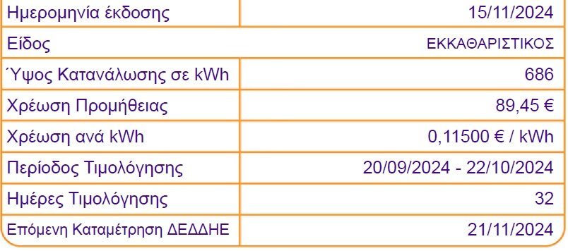

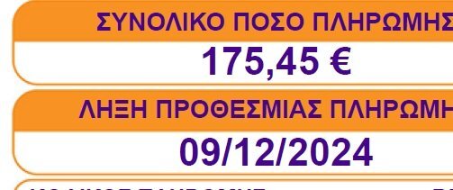

ekrepali Δημοσ. 5 Δεκεμβρίου 2024 Δημοσ. 5 Δεκεμβρίου 2024 (επεξεργασμένο) 20 minutes ago, giwrgostr said: Με λίγο ψάξιμο κατάφερα και βρήκα το ΑΦΜ του παππού, οπότε μπόρεσα και άκουσα το υπόλοιπο του λογαριασμό μέσω του αυτόματου τηλεφωνητή της Protergia. Ευτυχώς, έχει πληρώσει κανονικά το ρεύμα μέχρι τον προηγούμενο μήνα παρότι δεν εχει βαλει στο δικο του ονομα την παροχη. Για τον τωρινό θα δούμε τι θα κάνει. Το "μέχρι το προηγούμενο μήνα" είναι σχετικό... μην επαναπαύεσαι. Η προτέργια τιμολογεί με 1 μήνα καθυστέρηση, και υπάρχει και το περιθώριο μέχρι τη λήξη της πληρωμής. Spoiler Πχ εμένα η καταμέτρηση στο επαγγελματικό έγινε στις 22/10 (για περίοδο κατανάλωσης από 20/9 ως 22/10). Η τιμολόγηση έγινε 15/11. Η ημερομηνία λήξης είναι 9/12. Αν ο ενοικιαστής έφευγε σήμερα, μπορεί να σου άφηνε φέσι για τη περίοδο 20/9 - 5/12 και να μην έπαιρνες χαμπάρι μέχρι να είναι αργά. Υπάρχει σίγουρα δηλαδή στη παροχή του παππού σου: - ένας λογαριασμός που έχει τιμολογηθεί και μπορεί να είναι απλήρωτος (να μην έχει λήξει) και - ένας λογαριασμός για τον οποίο ο ΔΕΔΔΗΕ έχει κάνει καταμέτρηση και η προτέργια δεν τον έχει εκδώσει ακόμα. Επεξ/σία 5 Δεκεμβρίου 2024 από ekrepali
