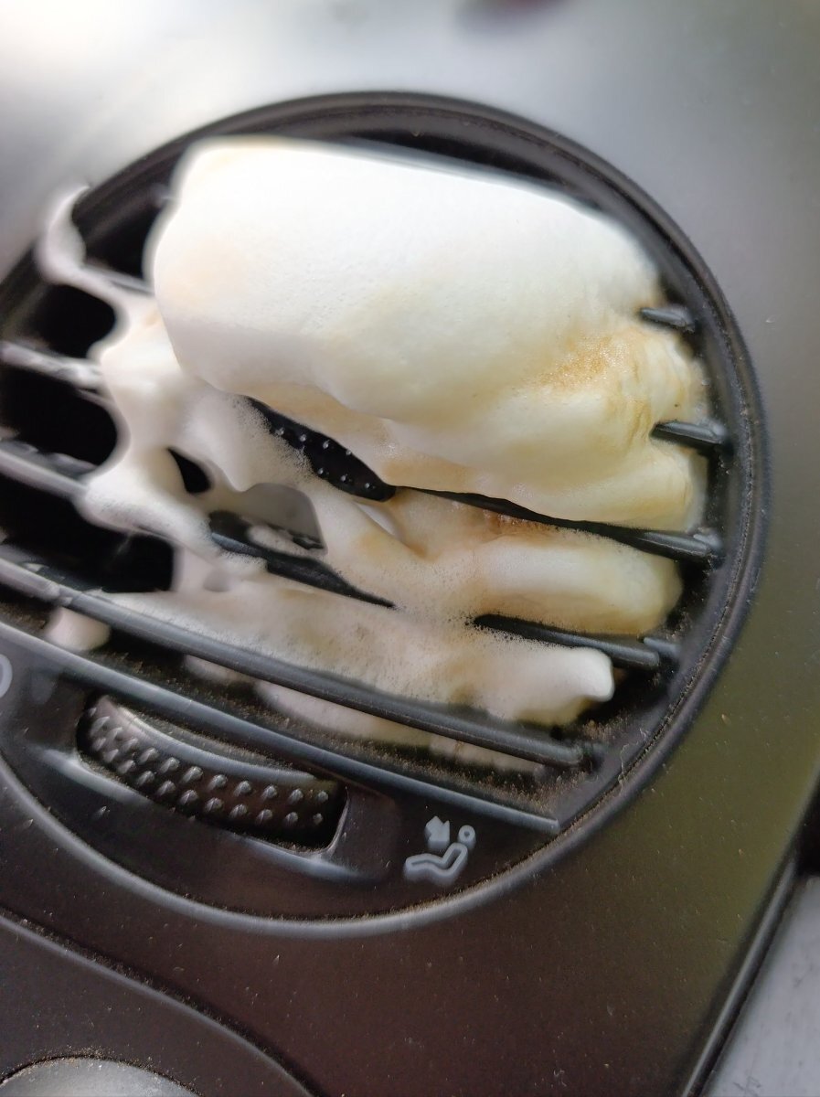

Σε κάθε αμάξι σε καθε αλλαγή φίλτρου καμπίνας πάντα ρίχνω έναν αφρό στους αεραγωγούς και κάνει εξαιρετική δουλειά βγάζοντας σκόνη και νικοτίνη και θεωρώ ότι αφήνει τους σωλήνες καθαρούς. Επίσης το κλιματιστικό έχει άρωμα φρεσκάδας για πολλές μέρες σε σχέση με τις μπόμπες που πιστεύω ότι απλά αρωματίζουν χωρίς να κάνουν κάτι περισσότερο.

Το μεγάλο λάθος που πιστεύω κάνουν οι περισσότεροι μαζί με εμένα στην αρχή είναι ότι ρίχνουν ταυτόχρονα σε όλους τους αεραγωγούς με αποτέλεσμα όταν βάζουν σε λειτουργία τον ανεμιστήρα να βγαίνουν από παντού αφροί και να γίνονται όλα χάλια. Θέλει αν όχι έναν ένα να χωρίζεις δεξιά αριστερά και κεντρικούς και με ένα πανί για να  μαζεύεις ότι βγαίνει και είσαι κύριος

Όντως καλά είναι να γίνεται πολύ προσεκτικά η χρήση ειδικά αν από κάτω βρίσκεται καμία οθόνη.
Οι σωλήνες του κυκλώματος δεν είναι στεγανοι κ εύκολα μπορεί να πέσει υγρό καθαρισμού σε κάποια ευαίσθητη ηλεκτρονική συσκευή.
Σε δίκη μου περίπτωση έπεσε στο ηχοσύστημα και το βραχυξκυκλωσε. Ευτυχώς όταν στεγνώσε επανήλθε αλλά τα πράγματα μπορούσαν να είναι αρκετά χειρότερα.
Για εμένα μπορείς απλά να αφαιρέσεις τις γρυλιες των αεραγωγών ( είναι αρκετά εύκολο ειδικά σε παλαιότερα αυτοκίνητα) και να καθαρίσεις τις σωλήνωσεις με λίγο αφρό και μια μακριά βούρτσα μπουκαλιών. Εγώ τουλάχιστον έτσι κάνω στο δικό μου μετά το σκηνικό που ανέφερα παραπάνω.
Έπειτα ψεκαζω με μπόλικο αφρό τον ανεμιστήρα του κλιματιστικού, αλλάζω κ φίλτρο κ το αμάξι είναι έτοιμο.

@phanispal Φυσικά υπάρχουν αφροί αλλά θέλει προσοχή στην ποιότητα να είναι για επαγγελματική χρήση αλλιώς είναι μόνο άρωμα.
Μετά πρέπει να ψάξεις αν το μοντέλο σου έχει θέμα γιατί υπάρχουν αρκετές περιπτώσεις με καμένους εγκεφάλους abs/συναγερμού.
Το βασικό είναι να αλλάξεις το φίλτρο, να φυσήξεις να ξεκινήσεις τον ανεμιστήρα να πετάξει υπολείμματα να ξανά φυσήξεις  και να ψεκάσεις στο εσωτερικό στοιχείο (εβαπορετα) όσο αφρό θες.
Για τους αεραγωγούς με ρίσκο, ψεκάζεις αεραγωγό1 περιμένεις λίγα δευτερόλεπτα και ξεκινάς ανεμιστήρα στο φουλ μέχρι να στεγνώσει επαναλαμβάνεις και στους υπόλοιπους αεραγωγούς.
