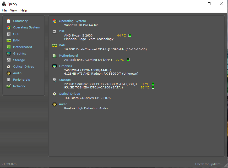

ThodorisFel Δημοσ. 1 Δεκεμβρίου 2024 Δημοσ. 1 Δεκεμβρίου 2024 (επεξεργασμένο) Γεια χαρα σε ολους, εχω το παρακατω συστημα με ενα τροφοδοτικο της Corsair TX550 M και σκεφτομαι να του κανω αναβαθμιση για να τρεχει καλυτερα μιας και γενικα δεν εχω πολυ χρονο πλεον για τον υπολογιστη και δεν θελω να δωσω παραπανω χρηματα στη προκειμενη φαση. Σκεφτομαι να βαλω εναν CPU Ryzen 5 5600x και εναν M2 της Crucial P3 SSD 1TB M.2 NVMe PCI Express 3.0. Για καρτα γραφικων δεν εχω καταληξει ακομα καπου ισως αφησω προς το παρον τη τρεχουσα. Εσεις τη γνωμη εχετε για την αναβαθμιση? Στον υπολογιστη παιζω κυριως παιχνιδια και δεν κανω καποια αλλη βαρια χρηση. Θελω να μου πειτε αν αυτα που διαλεξα ταιριαζουν στο συστημα μου, τη γνωμη εχετε γενικοτερα οσον αφορα την αναβαθμιση και αν αξιζει, με ποια καρτα γραφικων θα μπορουσα να αντικαταστησω την RX 5600XT και αν θα χρειαστω φορματ. Ευχαριστω πολυ εκ των προτερων. Επεξ/σία 1 Δεκεμβρίου 2024 από ThodorisFel

TopCLR Δημοσ. 1 Δεκεμβρίου 2024 Δημοσ. 1 Δεκεμβρίου 2024 37 λεπτά πριν, Coscas είπε To μοντέλο της οθόνης, το βρίσκεις με δεξί κλίκ στην επιφάνεια εργασίας display settings-display-advanced display settings Φαίνεται στο screenshot του speccy στο πρώτο ποστ. AOC 24G1WG4 (1920x1080 @144Mhz). 1

TopCLR Δημοσ. 1 Δεκεμβρίου 2024 Δημοσ. 1 Δεκεμβρίου 2024 Δες πρώτα-πρώτα ποιο BIOS έχει τώρα η μητρική σου. Λογικά μιλάμε για την Asrock Fatal1ty B450 Gaming K4. Λογικά θα έχεις κάποια έκδοση από 3.40 και κάτω. Οι νεότερες εκδόσεις δεν συνίστανται από την Asrock για τον επεξεργαστή σου (Pinnacle Ridge). Θα χρειαστείς ένα USB στικάκι (8 ή 16GB) φορμαρισμένο σε FAT32. Θα βάλεις το BIOS 1.80 (στην περίπτωση που έχεις παλιότερο), το 3.40 και το 5.60 (για τον 5600 χρειάζεσαι τουλάχιστον το 5.30). Θα κάνεις τα update με την σειρά (1.80 αν έχεις παλιότερο -> 3.40 ->5.60) και μετά θα βάλεις τον 5600 πάνω. 3

Coscas Δημοσ. 1 Δεκεμβρίου 2024 Δημοσ. 1 Δεκεμβρίου 2024 (επεξεργασμένο) 39 minutes ago, ThodorisFel said: Η οθονη ειναι AOC 144Hz 24G1WG4 απο οτι ειδα o επεξεργαστης μαζι με την μνημη βγαινουν γυρω στα 160 ευρω. Για αρχη αυτα θελω να δωσω οπως προανεφερα διοτι εχω ελειψη χωρου και πολλα παιχνιδια αναγκαζομαι να τα τρεχω σε εναν παλιο HDD οποτε καταλαβαινεις πως δουλεια δεν γινεται. μετεπειτα μπορω να δωσω κανα 300 αρι ακομα περιπου για καρτα αν δεν μου αρεσει το αποτελεσμα. Το μονο που με απασχολει ειναι το BIOS update που ανεφερε πιο πανω ο nickol-us. Aυτο με τα BIOS ειναι θεμα δεν το εχω κανει ποτε και φοβαμαι να το ρισκαρο γιατι εχω ακουσει διαφορα. Τωρα για τον CPU ειτε ο ενας ειτε ο αλλος η διαφορα ειναι 20 -30 ευρω μαξ οποτε δεν με προβληματιζει αυτο. Tον 5600x θα πάρεις; Με τον 5600 που είναι στα ίδια και τις μνήμες, πας στα 140, πουλάς και τα 2x8 που έχεις (οι μνήμες έχουν εγγύηση εφ' όρου ζωής) και σου έρχεται στα 100. Στα 300e γιά κάρτα, η 4060 είναι μονόδρομος σ' αυτό το πεδίο τιμής. Το κοιτάς αργότερα Ετσι κι' εγώ φοβόμουν το bios update και πήγα σε φίλο να το κάνουμε. Πιό πολύ με φοβόμουν στο βάλε -βγάλε τον επεξεργαστή. Και την έκανα την ζημιά στον 2600. 2 σπασμένα πινάκια...και άχρηστος Τπτ δεν είναι και τσάμπα ανησυχείς. Αρκεί να μην έχεις διακοπή ρεύματος τη στιγμή που το κανεις. Πράγμα απίθανο. Βάζεις το usb στικάκι και όλα γίνονται αυτόματα. Αρκεί να υποστηρίζει η μητρική τον 5600x/5600 Επεξ/σία 1 Δεκεμβρίου 2024 από Coscas
TopCLR Δημοσ. 1 Δεκεμβρίου 2024 Δημοσ. 1 Δεκεμβρίου 2024 (επεξεργασμένο) 13 λεπτά πριν, Πέτρος είπε Δεν υπάρχει κανένα θέμα με τον επεξεργαστή του τον τωρινό και τα νεότερα BIOS versions. Είναι λάθος διατύπωση στα notes, και έχει νόημα μόνο για επεξεργαστές με ενσωματωμένα γραφικά. Η διαδικασία που περιγράφεις, βέβαια, είναι σωστή. Μικρό στικάκι (4γίγα χρησιμοποιώ, πανάρχαιο) σε fat32, και διαδοχικές αναβαθμίσεις, από κάθε "bridge" έκδοση στην επόμενη, αλλαγή του επεξεργαστή εκεί στο 5.60 (μπορεί και στο 4.50, βέβαια), κι αφού μπει ο νέος και λειτουργήσει 2-3 μέρες κανονικά με το όποιο στήσιμο (μνήμες κλπ), μετά αναβάθμιση σε νεότερα BIOS versions, ίσως και στο τελευταίο. Εφόσον η ίδια η Asrock γράφει ότι δεν συνίσταται για χρήση με Pinnacle Ridge (με τα ενσωματωμένα είναι οι Raven Ridge που επίσης αναφέρονται όπως και η πρώτη γενιά Summit Ridge), εγώ σαν χρήστης δεν έχω λόγο να την αμφισβητήσω! Δεν λέει ότι δεν λειτουργεί καν (πως άλλωστε θα γινόταν το update με τον παλιό επεξεργαστή πάνω). Για τον 5600 αναφέρεται ξεκάθαρα ότι θέλει το 5.30 BIOS και όχι το 4.50 που αναφέρεις! "Ryzen 5 5600 (100-000000927) 65W Vermeer 3.5GHz 3MB P5.30" Επεξ/σία 1 Δεκεμβρίου 2024 από TopCLR
