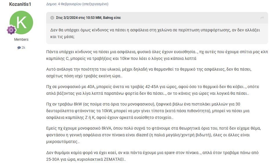

BigBlack Δημοσ. 11 Δεκεμβρίου 2024 Δημοσ. 11 Δεκεμβρίου 2024 3 hours ago, Balrog said: Αφού το Clage στα 11.5kW τραβάει οριακά κάτω από τα 50Α του ενισχυμένου μονοφασικού ακόμη δεν έχω αντιληφθεί γιατί να είναι πρόβλημα; Λογικά οι Γερμανάραδες τα έχουν υπολογισμένα, για αυτό το κατασκεύασαν να δουλεύει στα 8.8kW στη μικρή σκάλα για απλό μονοφασικό (που έχει 40Α μικροαυτόματη στον πίνακα), ώστε να έρχεται ίσα - ίσα. Δηλαδή ανάγεται πάλι σε αυτό που δεν απαντήσαμε ακόμη ξεκάθαρα: Είναι ασφαλές το κοινό καλώδιο με μόνωση pvc, σε μία νέα σωστή εγκατάσταση, εφόσον έχει την κατάλληλη ασφάλεια (1.5mm2-->10Α, 2.5-->16Α, 4.0-->20Α, 6.0-->25Α κλπ) ας τραβάμε όσο ρεύμα σηκώνει η ασφάλεια; Εγώ νομίζω ότι για αυτό τις έχουμε, για προστασία από υπερφόρτιση (και βραχυκυκλώματα) και πως ότι συντελεστές ασφαλείας προβλέπονται έχουν ενσωματωθεί στη θεώρηση αυτή. @nvel ως κατεξοχήν ειδικός, τι λες εσύ; Αν πεις όχι, θα πάω να βάλω τριφασικό! 😁 Μήπως ξέρουμε ποια συγκεκριμένη ασφάλεια βάζουν αυτοί οι yolo τύποι, που να είναι λίγο πιο ευαίσθητη και να έχει περισσότερες πιθανότητες να πέσει πρώτη; Αμιγώς για εγκυκλοπαιδικούς σκοπούς ρωτάω 😈 Η ευαισθησία αυτή έχει να κάνει καθόλου με τις καμπύλες των μικροαυτόματων ή ως προς το θερμικό σκέλος δεν έχουν διαφορές; Εάν μπει Ζ63 μέσα, δεν θα είναι πιο ευαίσθητος ο θερμικός μηχανισμός απόζευξης από αυτόν του μετρητή; Κάπου είδα ότι στα 3600sec η μικροαυτόματη ασφάλεια με καμπύλη Ζ πέφτει μεταξύ 1.05 και 1.30 φορές το ονομαστικό της ρεύμα (αντί 1.13 ως 1.45 για τις B-C-D). Τελοσπάντων, γνωρίζουμε ποια ακριβώς ασφάλεια βάζει ο ΔΕΔΔΗΕ στους μετρητές τους καινούργιους; Δεν πιστεύω να είναι τήξεως, ε; Κάτι άλλο, νόμιζα ότι από τα 50Α πάμε κατευθείαν στα 63Α, αλλά βλέπω στο site της ΑΒΒ ότι διαθέτει και μικροαυτόματες ασφάλειες ράγας των 60Α;; Ισχύει; Αλλά και μια τήξεως 50άρα σηκώνει αρκετό ρεύμα και είναι και νόμιμη. Μπορεί να μπει τέτοια στον πίνακα, έτσι δεν είναι; Αρκεί να είναι ΟΚ το θέμα με τα καλώδια που γράφω στην αρχή. Ακόμη και να μην είναι, τι μας εμποδίζει να βάλουμε μεγαλύτερης διατομής σε νέα εγκατάσταση ή καλώδιο xlpe/erp για να έχουμε το κεφάλι μας ήσυχο; 1.13x50=56.5 1.25x50=62.5 1.05x60=63.0 1.05x63=66.2 1.13x60=67.8 1.13x63=71.2 Στα κοινά τριφασικά μπορείς να έχεις το μηχάνημα ρυθμισμένο στα 24kW, μη σου πω και στα 27kW αν έχεις τα πάντα κλειστά, επομένως δεν ισχύει αυτό. Αλλά το κόστος θα βγει ελαφρώς μεγαλύτερο και ίσως δεν αξίζει για ένα μικρό σπίτι. Εγώ ως προς αυτό προσπαθώ να καταλήξω στην παρούσα κουβέντα. Γιατί ούτε ηλιακό, ούτε αέριο μπορώ να βάλω στο συγκεκριμένο σπιτάκι, αλλά ούτε μεγάλο καζάνι ηλεκτρικού. Μονόδρομος ο ταχυθερμαντήρας. Παίρνεις πολλά, πάρα πολλά πράγματα σαν δεδομένα ενώ δεν ισχύουν. Καθόλου! Πρέπει να γράψει εγκυκλοπαίδεια κανείς για να τα διορθώσει. Εντελώς φιλικά στο λέω, άσε τους υπολογισμούς να τους κάνει κάποιος σοβαρός, αξιόπιστος, πτυχιούχος ηλεκτρολόγος και ρώτα αυτόν για τα ζητήματα που θέτεις. Και ναι, αν επιμένεις για ταχυθερμοσίφωνα, βάλε τριφασική παροχή (και μίλα με τον ηλεκτρολόγο σου για το ποιά τριφασική είναι κατάλληλη γι'αυτά που θέλεις).
nvel Δημοσ. 11 Δεκεμβρίου 2024 Δημοσ. 11 Δεκεμβρίου 2024 (επεξεργασμένο) 4 ώρες πριν, Balrog είπε Αφού το Clage στα 11.5kW τραβάει οριακά κάτω από τα 50Α του ενισχυμένου μονοφασικού ακόμη δεν έχω αντιληφθεί γιατί να είναι πρόβλημα; Λογικά οι Γερμανάραδες τα έχουν υπολογισμένα, για αυτό το κατασκεύασαν να δουλεύει στα 8.8kW στη μικρή σκάλα για απλό μονοφασικό (που έχει 40Α μικροαυτόματη στον πίνακα), ώστε να έρχεται ίσα - ίσα. Δηλαδή ανάγεται πάλι σε αυτό που δεν απαντήσαμε ακόμη ξεκάθαρα: Είναι ασφαλές το κοινό καλώδιο με μόνωση pvc, σε μία νέα σωστή εγκατάσταση, εφόσον έχει την κατάλληλη ασφάλεια (1.5mm2-->10Α, 2.5-->16Α, 4.0-->20Α, 6.0-->25Α κλπ) ας τραβάμε όσο ρεύμα σηκώνει η ασφάλεια; Εγώ νομίζω ότι για αυτό τις έχουμε, για προστασία από υπερφόρτιση (και βραχυκυκλώματα) και πως ότι συντελεστές ασφαλείας προβλέπονται έχουν ενσωματωθεί στη θεώρηση αυτή. @nvel ως κατεξοχήν ειδικός, τι λες εσύ; Αν πεις όχι, θα πάω να βάλω τριφασικό! 😁 το να βάλεις 11.5kW και να το ασφαλίσεις με 50Α είναι οριακά αποδεκτό θα οδηγήσει ένα καλώδιο pvc 3x16 να λειτουργεί λίγο πάνω από τους 60οC με όριο τους 70oC για θερμοκρασία περιβάλλοντος 30οC και τοποθετημένο μόνο του εντός εντοιχισμένου σωλήνα. Όμως επειδή στα 11.5kW θα προστεθούν και υπόλοιπα φορτία της εγκατάστασης δεν θα ισχύει πια η πρώτη συνθήκη ελέγχου αφού το ονομαστικό ρεύμα της γενικής ασφάλειάς θα είναι μικρότερο από το ρεύμα κανονικής λειτουργίας της εγκατάστασης, κοινώς απαγορεύεται να λειτουργεί κάτι σε συνθήκη μόνιμης υπερφόρτισης. Επεξ/σία 11 Δεκεμβρίου 2024 από nvel 1 1
