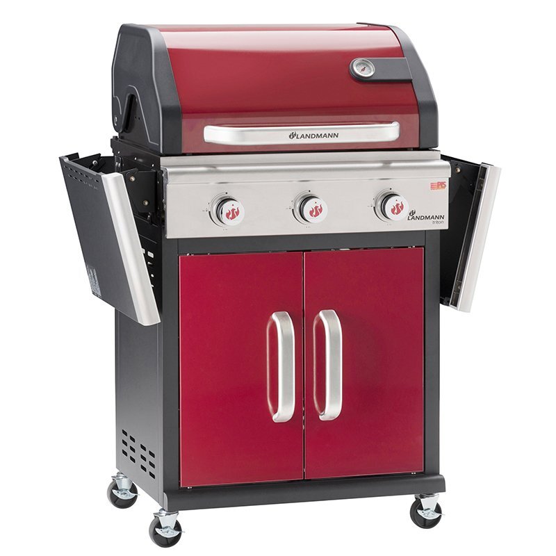

lgre_p Δημοσ. 24 Δεκεμβρίου 2024 Δημοσ. 24 Δεκεμβρίου 2024 Στις 16/12/2024 στις 3:49 ΜΜ, nek4d είπε Καποιος που την πηρε, για καλυμμα τι πηρατε? Η τι διαστασεις εχει με τα πλαινα ανοιχτα? (την εχω παρει μεσω φιλου, θα ανοιχθει/συναρμολογηθει προς τελη του μηνα, αλλα να παραγγειλω το σωστο καλυμμα απο τωρα να ερχεται) Πχ. το παρακατω με 125x60x100εκ., καλα ειναι? https://www.skroutz.gr/s/22103031/Home-Camp-Kalymma-PSistarias-Gri-me-Prostasia-UV-125x60x100ek-HC-20902.html (Εχει και σε αλλες διαστασεις το ιδιο κ φυσικα κ αλλες μαρκες διαθεσιμες). Σύμφωνα με τον κατασκευαστή το κάλλυμα είναι το: Landmann LD 15706 Premium Κάλυμμα BBQ L (100x120x60cm) Τα πλαινά φτερά όταν την αποθηκεύσεις, τα ρίχνεις κάτω να κρέμονται και μειώνεται το μήκος, όπως φαίνεται και στη φωτογραφία. Στις 19/12/2024 στις 8:05 ΠΜ, Doubt είπε Εμφάνιση κρυμμένου περιεχομένου Καλησπέρα. Για να συνδεθεί με τον ρυθμιστή της coral gas, θα κόψουμε το λάστιχο στη μία πλευρά; 1

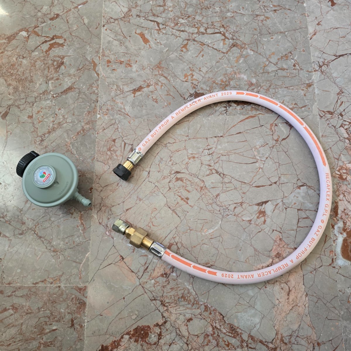

GT-MAN Δημοσ. 24 Δεκεμβρίου 2024 Δημοσ. 24 Δεκεμβρίου 2024 7 ώρες πριν, lgre_p είπε Σύμφωνα με τον κατασκευαστή το κάλλυμα είναι το: Landmann LD 15706 Premium Κάλυμμα BBQ L (100x120x60cm) Τα πλαινά φτερά όταν την αποθηκεύσεις, τα ρίχνεις κάτω να κρέμονται και μειώνεται το μήκος, όπως φαίνεται και στη φωτογραφία. Καλησπέρα. Για να συνδεθεί με τον ρυθμιστή της coral gas, θα κόψουμε το λάστιχο στη μία πλευρά; Κι εγώ την ίδια απορία έχω… πως θα συνδεθεί με την φιάλη coral Gas prime και το ρυθμιστή της… πήρα και άλλο λάστιχο και δεν κάνει καν… και μου είπαν πως πρέπει να βάλω αυτό που δίνει η ψησταριά… άρα πως ακριβώς θα γίνει…;;;; Και σε περίπτωση μελλοντικής αλλαγής λάστιχου, πως ακριβώς θα γίνει η δουλειά; Δεν βγάζω άκρη…

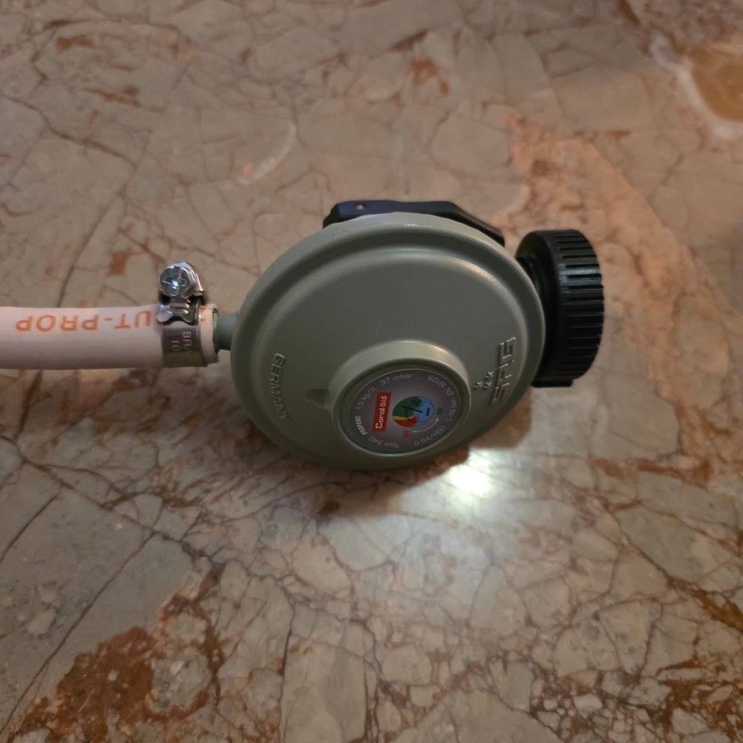

lgre_p Δημοσ. 24 Δεκεμβρίου 2024 Δημοσ. 24 Δεκεμβρίου 2024 (επεξεργασμένο) 37 λεπτά πριν, GT-MAN είπε Κι εγώ την ίδια απορία έχω… πως θα συνδεθεί με την φιάλη coral Gas prime και το ρυθμιστή της… πήρα και άλλο λάστιχο και δεν κάνει καν… και μου είπαν πως πρέπει να βάλω αυτό που δίνει η ψησταριά… άρα πως ακριβώς θα γίνει…;;;; Και σε περίπτωση μελλοντικής αλλαγής λάστιχου, πως ακριβώς θα γίνει η δουλειά; Δεν βγάζω άκρη… Τελικά, αναγκαστικά έκοψα την πλευρά που θα βίδωνε σε μια απλή φιάλη (μαύρο πολύγωνο) και με λίγο απορρυπαντικό πιάτων επάνω στο βύσμα του ρυθμιστή, έβαλα το λάστιχο μαζί με σφιγκτήρα. Δεν υπάρχει άλλη λύση όπως μου είπαν από το μαγαζί που αγόρασα ρυθμιστή και φιάλη. Αν θέλεις να βάλεις μεγαλύτερο λάστιχο, κόβεις και την άλλη πλευρά. Η άλλη πλευρά χωρίζεται σε 2 μέρη που είναι βιδωτά μεταξύ τους. Το ένα μέρος είναι αυτό που βιδώνει επάνω στην ψησταριά. Στο άλλο μισό (που είναι το λάστιχο) με έναν τροχό θα κόψεις με πολύ προσοχή το μεταλικό μέρος που σφίγγει το λάστιχο. Έπειτα με λίγο απορριπαντικό και υπομονή θα βάλεις το λάστιχο επίσης με έναν σφιγκτήρα. Επεξ/σία 24 Δεκεμβρίου 2024 από lgre_p 1
