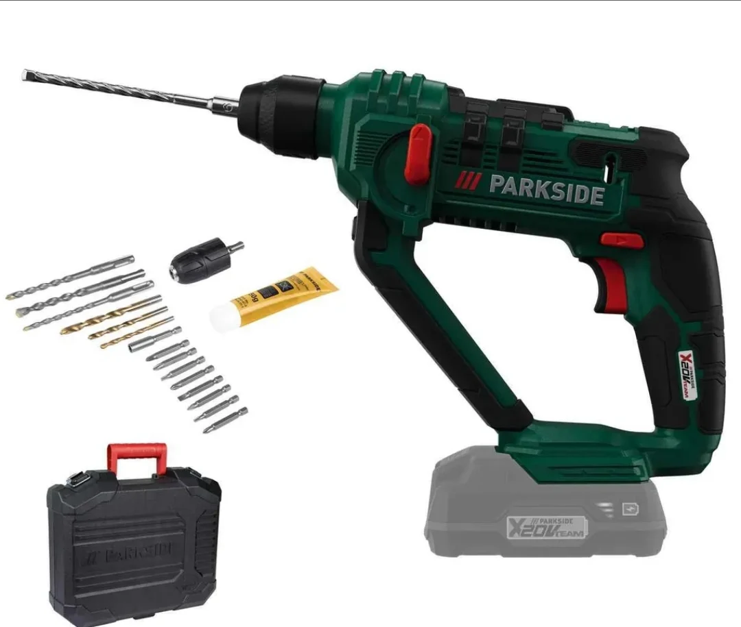

WaxOnWaxOff Δημοσ. 28 Νοεμβρίου 2024 Δημοσ. 28 Νοεμβρίου 2024 Αν το τρυπανι δεν ειναι διαλυμενο , τοτε σε απλο τουβλο , μπορεις να ανοιξεις τρυπα και χωρις κρουση . Μαλιστα καμια φορα επειδη τα σπιτια ειναι ΓΤΠ , καλυτερα να ξεκινας χωρις κρουση για να μην σου φυγει φουσκωμενος σοβας . 2
nemesiskp Δημοσ. 28 Νοεμβρίου 2024 Δημοσ. 28 Νοεμβρίου 2024 (επεξεργασμένο) Στα 30 ευρώ με μπαταρία και φορτιστή μην το σκέφτεστε. Σε τοίχο με τούβλο ανοίγει μια χαρά τρύπα. Σε τσιμέντο όχι, επειδή δεν είναι η δουλειά του. Θες κρούση. Μια φορά ήθελα να τρυπήσω τον τοίχο και να βγώ έξω με φ14 τρυπάνι και είχα ξεκινήσει με το κρουστικό ρεύματος (με μικρότερη διάμετρο βέβαια σαν οδηγό). Στα μισά έφαγα ο μ@... καλώδιο ρεύματος, έπεσε το ρελέ και έμεινα με το κρουστικό στο χέρι. Επειδή ήδη είχα φτάσει στα μισά για να ανοίξω άλλη τρύπα και δεν είχα ρεύμα, πήρα το Parkside με το φ14 τρύπησα, βγήκα έξω, έκανα την δουλειά μου. Επιδιόρθωσα και το καλώδιο και όλα καλα. Για συναρμολόγηση σε έπιπλα κλπ επίσης πολύ βολικό. Ολόκληρο κρεβάτι δίπατο ΙΚΕΑ με μια μπαταρία 2ah το εβγαλα. Μελλοντικά αγοράστε και καμιά μπαταριά να υπάρχει που βάζει σε προσφορά κατά καιρούς. Επεξ/σία 28 Νοεμβρίου 2024 από nemesiskp 2
manolis940 Δημοσ. 28 Νοεμβρίου 2024 Δημοσ. 28 Νοεμβρίου 2024 (επεξεργασμένο) 31 λεπτά πριν, mikegad είπε Ρε παιδιά θα αποφασίσετε τελικά εσείς οι μάστορες😂, σε τοίχους ανοίγει τρύπες (όχι μπετό); Ο ένας λέει της ανοίγει με ευκολία ο άλλος δεν ανοίγει καθόλου, άντε να βγάλεις άκρη Αν το ευκολία είναι να πετάω νερό στο τρυπάνι και να περιμένω 2 λεπτά για μία τρύπα πάω πάσο xD Μπορεί να το έχεις για οικιακή χρήση και να μην σε νοιάζει τόσο η ταχύτητα. Ωστόσο θα έρθει η στιγμή να πέσεις στο σενάζ και θα αναστενάζ. 20 λεπτά πριν, WaxOnWaxOff είπε Αν το τρυπανι δεν ειναι διαλυμενο , τοτε σε απλο τουβλο , μπορεις να ανοιξεις τρυπα και χωρις κρουση . Μαλιστα καμια φορα επειδη τα σπιτια ειναι ΓΤΠ , καλυτερα να ξεκινας χωρις κρουση για να μην σου φυγει φουσκωμενος σοβας . Αυτό ισχύει στο 100% για το ξεκίνημα. Επεξ/σία 28 Νοεμβρίου 2024 από manolis940
eselor Δημοσ. 28 Νοεμβρίου 2024 Δημοσ. 28 Νοεμβρίου 2024 (επεξεργασμένο) Εγώ είχα την ατυχία και χάλασε το αντίστοιχο parkside κρουστικό που είχα πάρει πριν από ακριβώς 3 χρόνια και 1 μηνα. Ελάχιστη χρήση. Κάνει κάτι σαν θόρυβο για να ξεκινήσει αλλα σταματάει αμέσως. Και μετά από λίγο δεν ξεκινάει καν. Η μπαταρία δείχνει 100% φορτισμένη. Σκεφτόμουν να καλέσω να παρακαλέσω μπας και γίνει κάτι, από την άλλη λεω δεν αξίζει. Θα πάρω αυτό μάλλον για οικιακές δουλειές που το θέλω. Επεξ/σία 28 Νοεμβρίου 2024 από eselor
Metoo Δημοσ. 28 Νοεμβρίου 2024 Δημοσ. 28 Νοεμβρίου 2024 Ανεξάρτητα με το αν είναι parkside ή όχι το εργαλείο μια χαρά τρυπάς τούβλο χωρίς κρούση αν έχεις καλά τρυπάνια όπως τα Bosch cyl-5 ή cyl-9 για παράδειγμα. Είναι πιο σημαντικά τα τρυπάνια από το ιδιο το εργαλείο κατά την γνώμη μου. 2
manolis940 Δημοσ. 28 Νοεμβρίου 2024 Δημοσ. 28 Νοεμβρίου 2024 2 ώρες πριν, eselor είπε Εγώ είχα την ατυχία και χάλασε το αντίστοιχο parkside κρουστικό που είχα πάρει πριν από ακριβώς 3 χρόνια και 1 μηνα. Ελάχιστη χρήση. Κάνει κάτι σαν θόρυβο για να ξεκινήσει αλλα σταματάει αμέσως. Και μετά από λίγο δεν ξεκινάει καν. Η μπαταρία δείχνει 100% φορτισμένη. Σκεφτόμουν να καλέσω να παρακαλέσω μπας και γίνει κάτι, από την άλλη λεω δεν αξίζει. Θα πάρω αυτό μάλλον για οικιακές δουλειές που το θέλω. Το έχεις δοκιμάσει με άλλη μπαταρία; Μπορεί να είναι στα τελευταία της. Αφού όμως είσαι έτσι κι αλλιώς αποφασισμένος να πας σε αυτό θα μπορέσεις να κάνεις την δοκιμή σου. Αν είσαι τυχερός θα έχεις ένα για τρύπημα και ένα για βίδωμα να μην αλλάζεις και μύτες

manolis940 Δημοσ. 28 Νοεμβρίου 2024 Δημοσ. 28 Νοεμβρίου 2024 (επεξεργασμένο) 36 λεπτά πριν, Metoo είπε Ανεξάρτητα με το αν είναι parkside ή όχι το εργαλείο μια χαρά τρυπάς τούβλο χωρίς κρούση αν έχεις καλά τρυπάνια όπως τα Bosch cyl-5 ή cyl-9 για παράδειγμα. Είναι πιο σημαντικά τα τρυπάνια από το ιδιο το εργαλείο κατά την γνώμη μου. Δεν έχω δοκιμάσει τα συγκεκριμένα. Σε επόμενη αγορά αν τα βρω σε κατάστημα θα τα βάλω στο καλάθι. Πάντως δεν είναι ότι δεν θα κάνεις τρύπα αλλά με κρούση θα την κάνεις στο 1/50 του χρόνου. Πάντως εγώ δεν αποδοκιμάζω την παραπάνω αγορά. Είναι πολύ καλό τρυπάνι. Αργότερα το συνδιάζεις με το παρακάτω SDS το οποίο αγνοήστε τους απατεώνες που το πουλάνε στο internet 65€, βγαίνει στα 19,99€ ή στα 29,99€(δεν θυμάμαι ακριβώς) κάθε φορά το οποίο έχει πολύ καλά SDS 6 και 8 και κάνεις πραγματικά παπάδες στο σπίτι. Επεξ/σία 28 Νοεμβρίου 2024 από manolis940 3

ma3stros Δημοσ. 28 Νοεμβρίου 2024 Δημοσ. 28 Νοεμβρίου 2024 Οταν δουλευει λογικο ειναι απο τα κενα να βλεπεις μεσα σα σπιθες? Εχω ενα milwuakee που δεν βλεπω κατι τετοιο.
