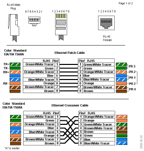

poulinos Δημοσ. 27 Νοεμβρίου 2024 Δημοσ. 27 Νοεμβρίου 2024 Στις 23/11/2024 στις 6:40 ΜΜ, heavyrain είπε Δεν μου ανοίγει, αλλά φαντάζομαι είναι οι 2 συνδεσμολογιες που βρίσκω με αναζήτηση στο google "rj45 wiring". Προφανώς τα χρώματα δεν έχουν σημασία εφόσον και στις 2 άκρες είναι με την ίδια σειρά. Το πιο πιθανό είναι αυτό που λες, να μην έχει πατήσει καλά κάτι. Το δίκτυο πάντως δουλεύει κανονικά. δεν μπορεις να βαλεις τα καλωδια οπως θες .δεν ειναι δηλαδη οτι τα βαζεις με οποια σειρα θες αρκει να ειναι το ιδιο και παιζουν.οπως θα δεις στο προτυπο 568b που κανουμε ειναι με συγκεκριμενη σειρα τα χρωματα.η ολη μαγεια ειναι στα 2 μεσαια ζευγαρια τα οποια ανταλλαζουν το ενα χρωμα μεταξυ τους.αυτο γινεται για συγκεκριμενο λογο.αν εσυ τα βαλεις ολα ενα προς ενα δεν θα παιξεις οχι 100 αλλα ουτε 10. οποτε προσεχεις να μπουν οπως ακριβως γραφει το 568b.

poulinos Δημοσ. 28 Νοεμβρίου 2024 Δημοσ. 28 Νοεμβρίου 2024 Στις 28/11/2024 στις 7:27 ΠΜ, heavyrain είπε έπαιζε κανονικά στα 100, μήνες τώρα ετσι όπως το χα. Το ήξερα οτι δεν παίζει στα 1000 αλλά επειδή εχω 100αρα δεν ασχολήθηκα να βρω το πρόβλημα. Πέρασαν ομως πρόσφατα οπτικες στο δρομο μου και θα βαλω 1000αρα οποτε έπρεπε να το φτιαξω! Ναι τα εβαλα οπως λεει το προτυπο Β και λειτουργει, ως δια μαγειας, όπως θα έπρεπε. Ειλικρινά όμως δεν καταλαβαίνω, βάσει λογικής, γιατί γίνεται αυτό. Αφου τα καλώδια όλα έχουν ίδια διατομή!!!! δεν εχει να κανει με την διατομη.οι συστροφες στο utp και αυτο με τα χρωματα στα δυο μεσαια ζευγαρια γινεται ωστε να το πω χαζα να ακυρωνονται οι ηλεκτρομαγνητικες παρεμβολες μεταξυ τους. οπως τα εβαλες εσυ αντι να εχεις σε ενα ζευγαρι rx- και rx+ το ειχες σε δυο ζευγαρια. σωστη η λογικη σου διοτι το φτιαξες ενα προς ενα αλλα δεν ελαβες υπ οψιν την ακυρωση θορυβου. να το πω ακομα πιο χαζα ναι μπορεις να πας διπλα σε ενα τρενο με το ποδηλατο.δεν ενοχλεις.αλλα ο αερας που θα κανει το τρενο με 300 km θα σε ριξει κατω.

poulinos Δημοσ. 28 Νοεμβρίου 2024 Δημοσ. 28 Νοεμβρίου 2024 Στις 28/11/2024 στις 7:12 ΠΜ, uniquegr είπε Εγώ δεν έχω καταλάβει τη διαφορά μεταξύ 568Α και 568Β. Δηλαδή πότε επιλέγουμε το καθένα ή αν πρόκειται για το ίδιο πράγμα απο πλευράς απόδοσης. In conclusion, the difference between T568A and T568B is the order in which the wires are connected to the RJ45 jack. Both standards are allowed under the ANSI/TIA-568.2-D wiring standards, have the same transmission performance, and can support the same Ethernet protocols. 1
