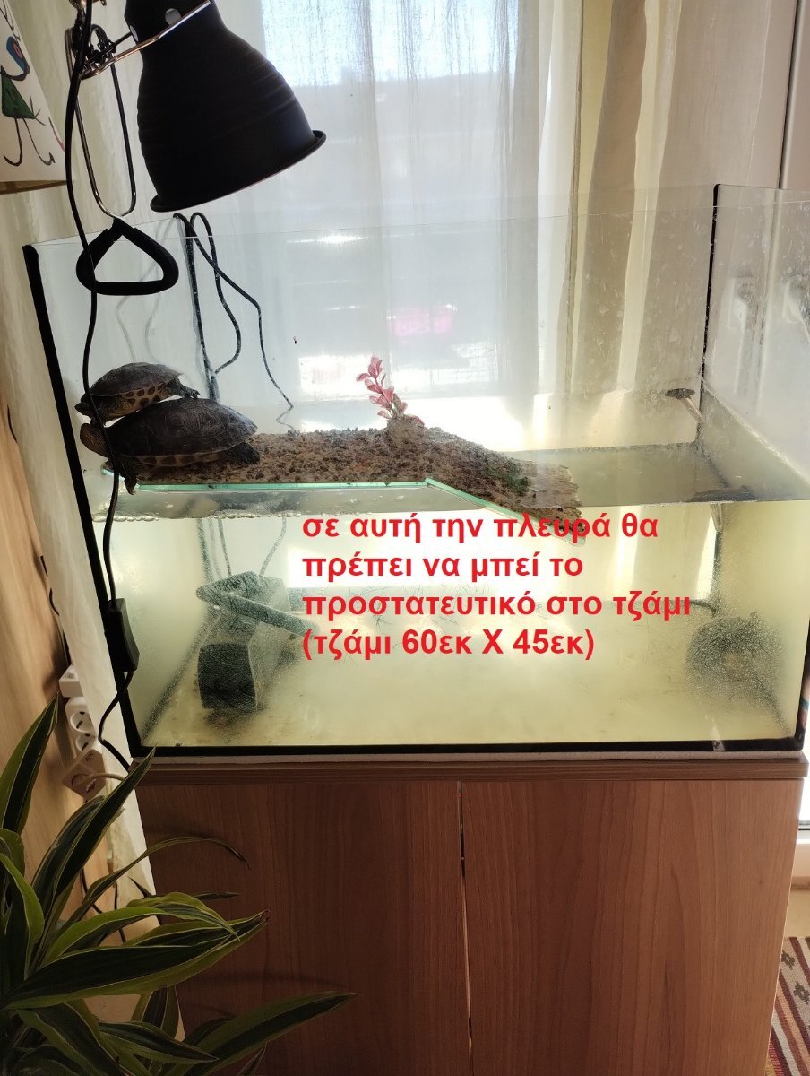

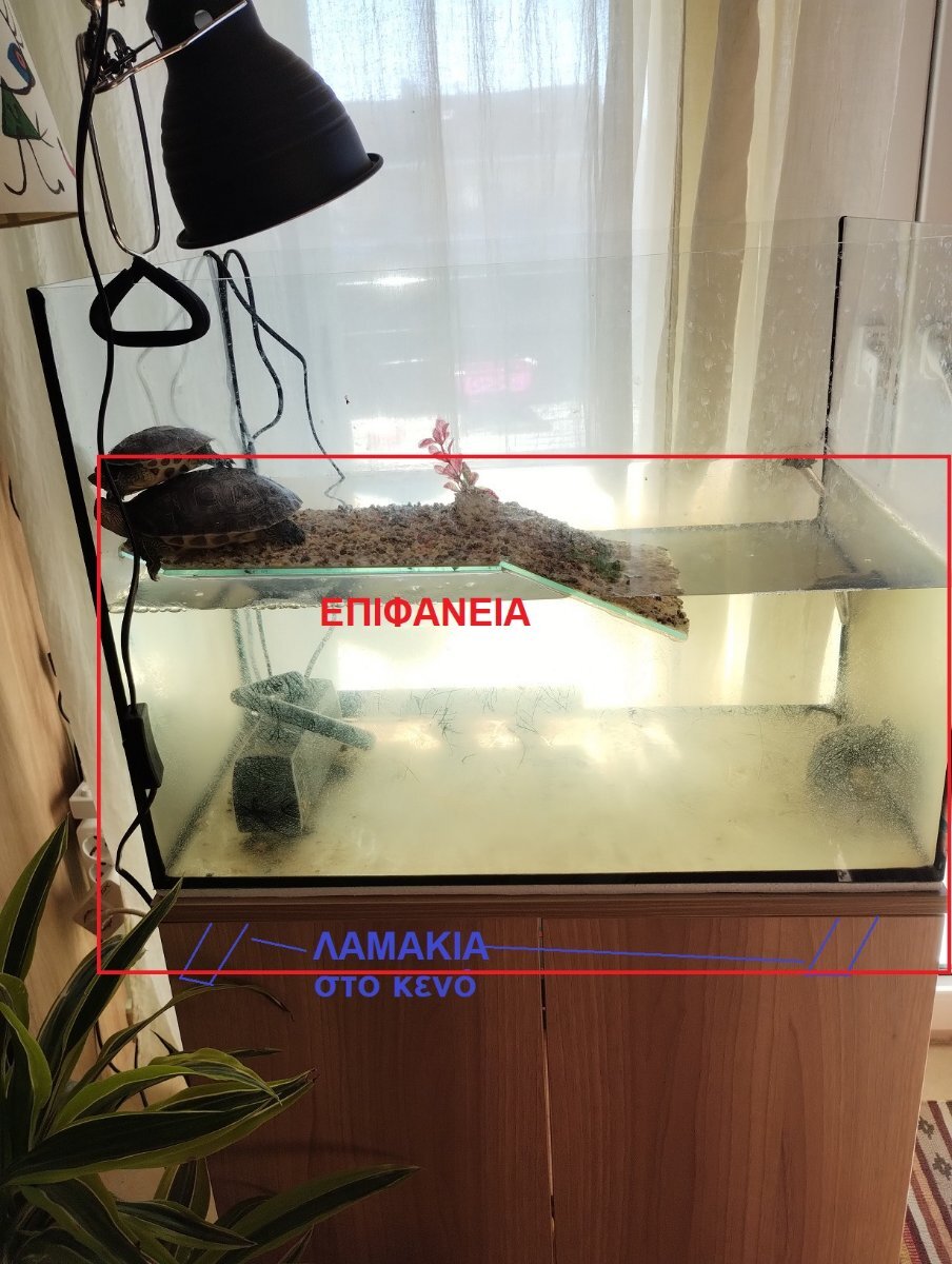

tzitzikas2 Δημοσ. 24 Νοεμβρίου 2024 Μέλος Δημοσ. 24 Νοεμβρίου 2024 25 λεπτά πριν, hp8 είπε Αν και δεν είδαμε το ενυδρείο θα έλεγα να δεις κατι σαν αυτά παρε 3-4 ανάλογα με το βάρος του ξύλου Βιδωσετα στο ξύλο και λύγησε την άλλη μεριά να κρεμεστει στο ενυδρείο Καλημέρα. Σας βάζω φώτο απο το ενυδρείο. Δεξιά χαμηλά (δεν φαίνεται καλά) έχει ένα βανάκι για να αδειάζω το νερό για τις αλλαγές με ένα σωλήνα στο σιφώνι στο μπαλκόνι. Το ενυδρείο για το διάστημα των Χριστουγέννων (απο σήμερα) θα μεταφερθεί στην άλλη πλευρά της μπαλκονόπορτας και για να είναι το βανάκι πάλι προς την μπαλκονόπορτα θα γυρίσει 180 μοίρες. Δηλαδή πλέον η πλευρά που δείχνω και οι πόρτες του επίπλου που πατά το ενυδρείο θα κοιτάνε προς τον τοίχο και όχι προς τα μπροστά. Επειδή το ενυδρείο έχει σχεδόν ίδιες διαστάσεις (60εκ Χ 40εκ) με του επίπλου (61εκ Χ 41εκ) δεν ξέρω πως θα στηρίξω κάποια κάθετη επιφάνεια. Εκτός αν την κάνω κάπως κρεμαστή απο το τζάμι του ενυδρείου. Το ύψος του τζαμιού είναι 45εκ. Ευχαριστώ πολύ!! ίσως για την στήριξη κάτι τέτοιο. λαμάκια οριζόντια που μετά να κάνουν γωνία 90 μοιρών προς τα πάνω, αλλα θέλει πολύ λεπτά λαμάκια ανάμεσα στο κενό στις πόρτες του επίπλου και πάνω να στηριχθεί η επιφάνεια σε αυτά, αν και δύσκολο φαίνεται
