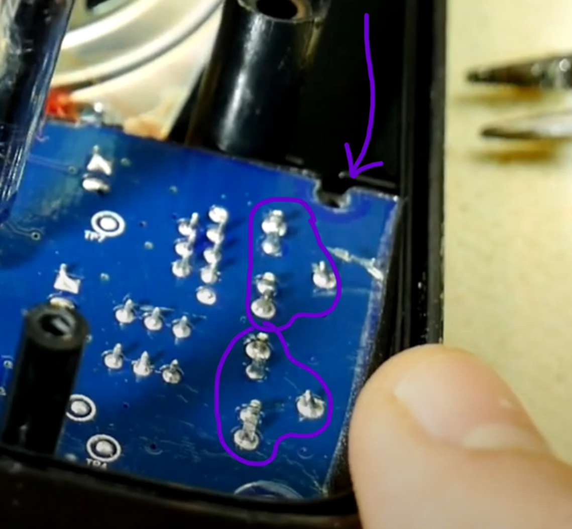

plebo_baggins Δημοσ. Κυριακή στις 01:33 μμ Δημοσ. Κυριακή στις 01:33 μμ (επεξεργασμένο) 14 ώρες πριν, kostasw είπε Το σκέφτηκα. Απλά λέω μήπως αν το ανοίξει μετά έχω άλλα προβλήματα. Θα πρέπει να μην έχει ακουμπήσει ποτέ ηλεκτρονικά κάποιος για να κάνει ζημιά στο άνοιγμα ενός κουτιού. Ίσως να θέλει και λίγο προσπάθεια για να καταφέρει τη ζημιά. Αν κοιτάξεις ένα δυο βιντεάκια στο YouTube θα δεις οτι είναι απο τις πιο απλές επιδιορθώσεις. (και καλή ευκαιρία για απλό και εύκολο DIY repair αν θα σε ενδιέφερε να δοκιμάσεις κάτι τέτοιο) Επεξ/σία Κυριακή στις 01:33 μμ από plebo_baggins 1
kostasw Δημοσ. Κυριακή στις 04:22 μμ Μέλος Δημοσ. Κυριακή στις 04:22 μμ 2 hours ago, plebo_baggins said: Θα πρέπει να μην έχει ακουμπήσει ποτέ ηλεκτρονικά κάποιος για να κάνει ζημιά στο άνοιγμα ενός κουτιού. Ίσως να θέλει και λίγο προσπάθεια για να καταφέρει τη ζημιά. Αν κοιτάξεις ένα δυο βιντεάκια στο YouTube θα δεις οτι είναι απο τις πιο απλές επιδιορθώσεις. (και καλή ευκαιρία για απλό και εύκολο DIY repair αν θα σε ενδιέφερε να δοκιμάσεις κάτι τέτοιο) Πρώτη φορά δεν θα είναι όχι. Απλά έχει πολλά κουμπάκια και δεν ξέρω αν θα τα καταφέρω 😄
plebo_baggins Δημοσ. Κυριακή στις 04:47 μμ Δημοσ. Κυριακή στις 04:47 μμ 21 λεπτά πριν, kostasw είπε Πρώτη φορά δεν θα είναι όχι. Απλά έχει πολλά κουμπάκια και δεν ξέρω αν θα τα καταφέρω 😄 Έλεγα για το ενδεχόμενο κάποιος τεχνικός να κάνει ζημια, αλλα ακόμη και μόνος σου πάλι δυσκολο νομίζω να το χαλάσεις 😆 Ποιό μοντέλο είναι; Μπορείς να κοιτάξεις αν υπάρχει βίντεο ή post με teardown που να φαινεται τι αντιμετωπίζεις στο άνοιγμα για να εισαι προετοιμασμένος. Επίσης μπορεί να υπάρχει ήδη κάπου κάποιος στα ιντερνέτς που να εχει κανει αντίστοιχο fix. Αν οχι στα ιδια ηχεία ίσως σε άλλα παρόμοια.
kostasw Δημοσ. Κυριακή στις 05:07 μμ Μέλος Δημοσ. Κυριακή στις 05:07 μμ 19 minutes ago, plebo_baggins said: Έλεγα για το ενδεχόμενο κάποιος τεχνικός να κάνει ζημια, αλλα ακόμη και μόνος σου πάλι δυσκολο νομίζω να το χαλάσεις 😆 Ποιό μοντέλο είναι; Μπορείς να κοιτάξεις αν υπάρχει βίντεο ή post με teardown που να φαινεται τι αντιμετωπίζεις στο άνοιγμα για να εισαι προετοιμασμένος. Επίσης μπορεί να υπάρχει ήδη κάπου κάποιος στα ιντερνέτς που να εχει κανει αντίστοιχο fix. Αν οχι στα ιδια ηχεία ίσως σε άλλα παρόμοια. Τα logitech x540 είναι. 1
plebo_baggins Δημοσ. Κυριακή στις 06:48 μμ Δημοσ. Κυριακή στις 06:48 μμ (επεξεργασμένο) Μια σχετικά γρήγορη ματιά που έριξα, υπάρχουν teardowns των ηχείων αλλα οχι απο το volume controller. Σε αυτό το βιντεο από άλλο μοντέλο Logitech φαινεται η δομή του controller ( ~1:10 ), με τα audio jacks για ακουστικά/μικρόφωνο (στη δική σου περίπτωση έιναι μόνο ένα για τα ακουστικά) στην άκρη του PCB. (Το οτι είναι ενσωματωμένο σε κάποιο ηχείο το controller δεν αλλάζει την διαδικασία, ίσα ίσα μπορεί να είναι και πιο "τρομακτικό" να ανοίξεις ηχείο) Φαίνεται πως ο τύπος του jack στο βίντεο είναι σαν αυτό, και αμφιβάλλω πως θα είναι διαφορετικό στο δικό σου. Αν σε ενδιαφέρει να το δοκιμάσεις δεν χάνεις κάτι να προσπαθήσεις. Αν έχεις σκοπό να πας σε τεχνικό, ίσως να το επιχειρούσες και αν δεν.. τότε να το πήγαινες, τουλάχιστον θα ήξερες αν μπορούσες ή όχι να το φτιάξεις μόνος. 😆 Επεξ/σία Κυριακή στις 06:50 μμ από plebo_baggins
