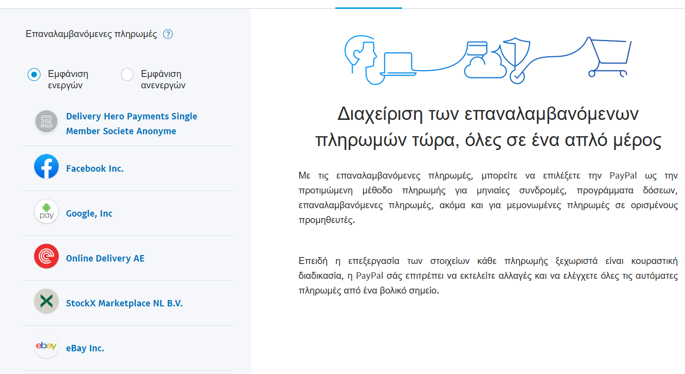

Hot_Wolf Δημοσ. 20 Νοεμβρίου 2024 Μέλος Δημοσ. 20 Νοεμβρίου 2024 (επεξεργασμένο) 8 λεπτά πριν, mastrokwstas είπε Για ρίξε μια ματιά στα automatic payments στις ρυθμίσεις του paypal για κάθε έμπορο ξεχωριστά Πολύ σωστά. Νομίζω κάτι βρήκα: Στο πάνω πάνω έγινε η χρέωση, κι αυτό του efood είναι. Τώρα τα υπόλοιπο δεν ξέρω από που προκύπτουν πραγματικά. Στο facebook έχω πληρώσει το 2021 αν θυμάμαι κάτι μάρκες σε ένα παιχνίδι με έναν ερευνητή. Το stockX είχε κάτι κατεβατά επίσης τότε το 2021 όταν ήθελα να αγοράσω κάτι σε τιμή που είχα θέσει εγώ. Δηλαδή αν καταχωρίσει κάποιος προς πώληση το εν λόγω ζευγάρι παπούτσια, να γίνει αυτόματα η παραγγελία. Το google επίσης δεν βγάζει νόημα. Το Ebay, με όλη την παράνοιά του πλέον δε μου κάνει εντύπωση που είναι εκεί. Επεξ/σία 20 Νοεμβρίου 2024 από Hot_Wolf

Hot_Wolf Δημοσ. 20 Νοεμβρίου 2024 Μέλος Δημοσ. 20 Νοεμβρίου 2024 1 λεπτό πριν, mastrokwstas είπε Το θέμα είναι πως αυτό δεν θα έπρεπε να γίνεται. Άσχετα το πως πραγματοποιείται η συναλλαγή το να μην ελέγχεται το υπόλοιπο και να προχωράει σε ολοκλήρωση το λες bug και όχι feature Εγώ τώρα αν δοκιμάσω να αγοράσω θα γίνει κανονικά η συναλλαγή ασχέτως υπολοίπου... Εννοείτε να αγοράσετε κάτι πέραν των σελιδών που είναι στη λίστα με τις αυτόματες πληρωμές; Θα δοκίμαζα να παραγγείλω κάτι μέσω Ebay που κάνει 200 ευρώ. Αλλά δεν θέλω να χρεωθώ άλλο αυτή τη στιγμή. Λογικά στην δική μου περίπτωση το Ebay είναι εκεί για αυτοματοποιημένες πληρωμές αναφορικά με fees. Δεν νομίζω να αφήνει να αγοράσεις επί πιστώσει! To θέμα είναι πώς αφαιρείς από εκεί κάποιο από αυτά; Δεν έχει πουθενά επιλογή. Λογικά μπαίνεις στην κάθε σελίδα και το αποδεσμεύεις. Δεν βρίσκω κάποια επιλογή στο PayPal.
mastrokwstas Δημοσ. 20 Νοεμβρίου 2024 Δημοσ. 20 Νοεμβρίου 2024 (επεξεργασμένο) 8 λεπτά πριν, Hot_Wolf είπε Εννοείτε να αγοράσετε κάτι πέραν των σελιδών που είναι στη λίστα με τις αυτόματες πληρωμές; Θα δοκίμαζα να παραγγείλω κάτι μέσω Ebay που κάνει 200 ευρώ. Αλλά δεν θέλω να χρεωθώ άλλο αυτή τη στιγμή. Λογικά στην δική μου περίπτωση το Ebay είναι εκεί για αυτοματοποιημένες πληρωμές αναφορικά με fees. Δεν νομίζω να αφήνει να αγοράσεις επί πιστώσει! Πέραν αυτών των σελίδων δε νομιίζω να δουλεύει. Πρέπει να είναι στις αυτοματοποιημένες για να γίνει Σε κάθε έμπορο μέσα έχει ξεχωριστά επιλογή για χρεωστική, τράπεζα κλπ Επεξ/σία 20 Νοεμβρίου 2024 από mastrokwstas 1
Hot_Wolf Δημοσ. 20 Νοεμβρίου 2024 Μέλος Δημοσ. 20 Νοεμβρίου 2024 (επεξεργασμένο) 20 λεπτά πριν, mastrokwstas είπε Πέραν αυτών των σελίδων δε νομιίζω να δουλεύει. Πρέπει να είναι στις αυτοματοποιημένες για να γίνει Τελικά πατάς πάνω σε όποιο κατάστημα έχει στις αποθηκευμένες επαφές και βγάζει αναλυτικά, από που τραβάει και τα πάντα, κι εκεί πατάς απλά ακύρωση και τέλος. (Υποθέτω) Λύθηκε το μυστήριο. Σας ευχαριστώ πολύ. Να είστε καλά. Επεξ/σία 20 Νοεμβρίου 2024 από Hot_Wolf 1
