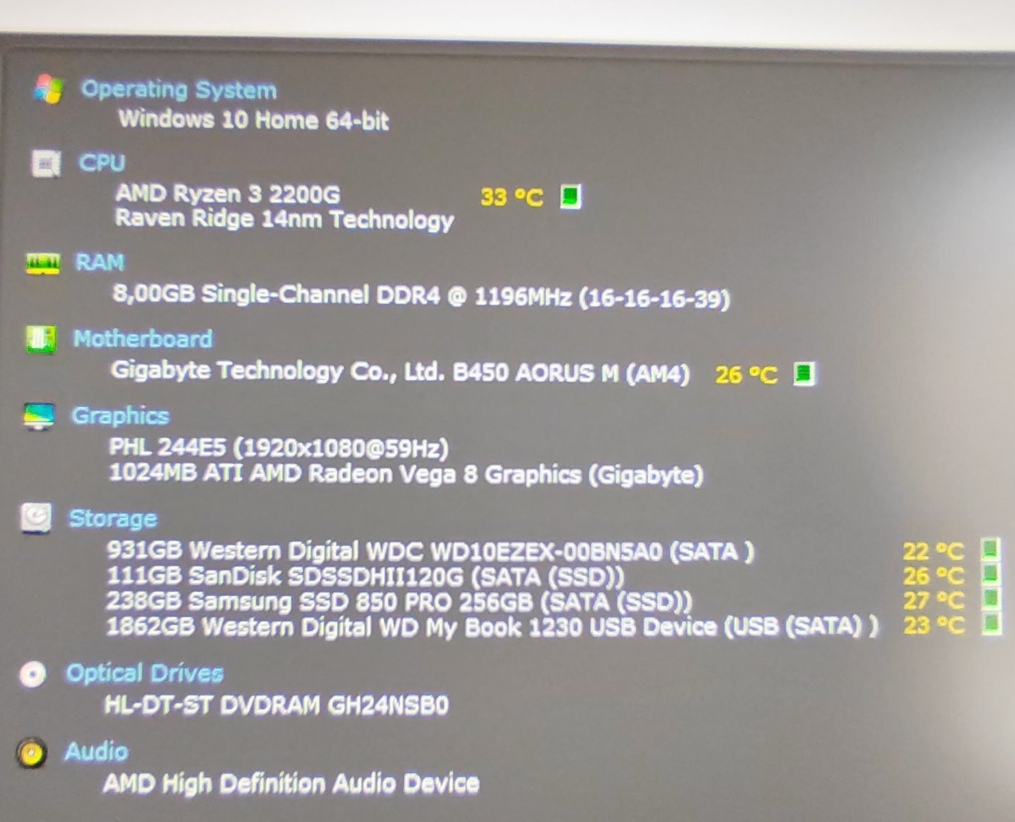

stedes Δημοσ. 19 Νοεμβρίου 2024 Δημοσ. 19 Νοεμβρίου 2024 (επεξεργασμένο) Καλησπερα συμφορίτες έχω αυτό το σύστημα και δεν μπορώ να μεταβώ από 10 σε 11,τι μπορώ να αλλάξω για να μεταβώ σε 11 χωρίς να χάσω την άδεια των windows διότι το σύστημα δεν με αφήνει να κάνω αναβάθμιση,πρέπει να αλλάξω μόνο επεξεργαστή,πρεππει να αλλάξω και μητρική? Ευχαριστώ εκ των προτέρων Επεξ/σία 19 Νοεμβρίου 2024 από stedes

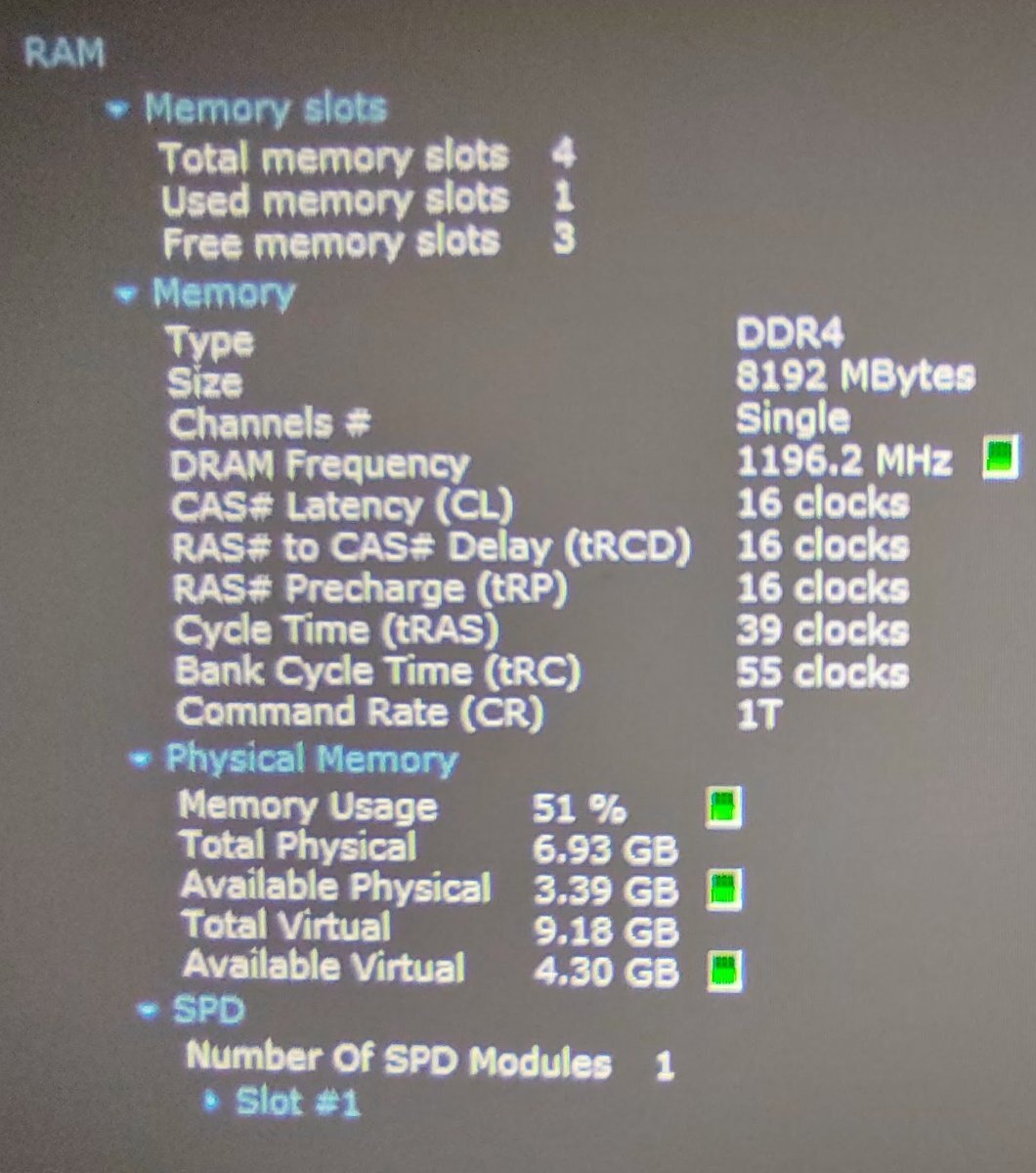

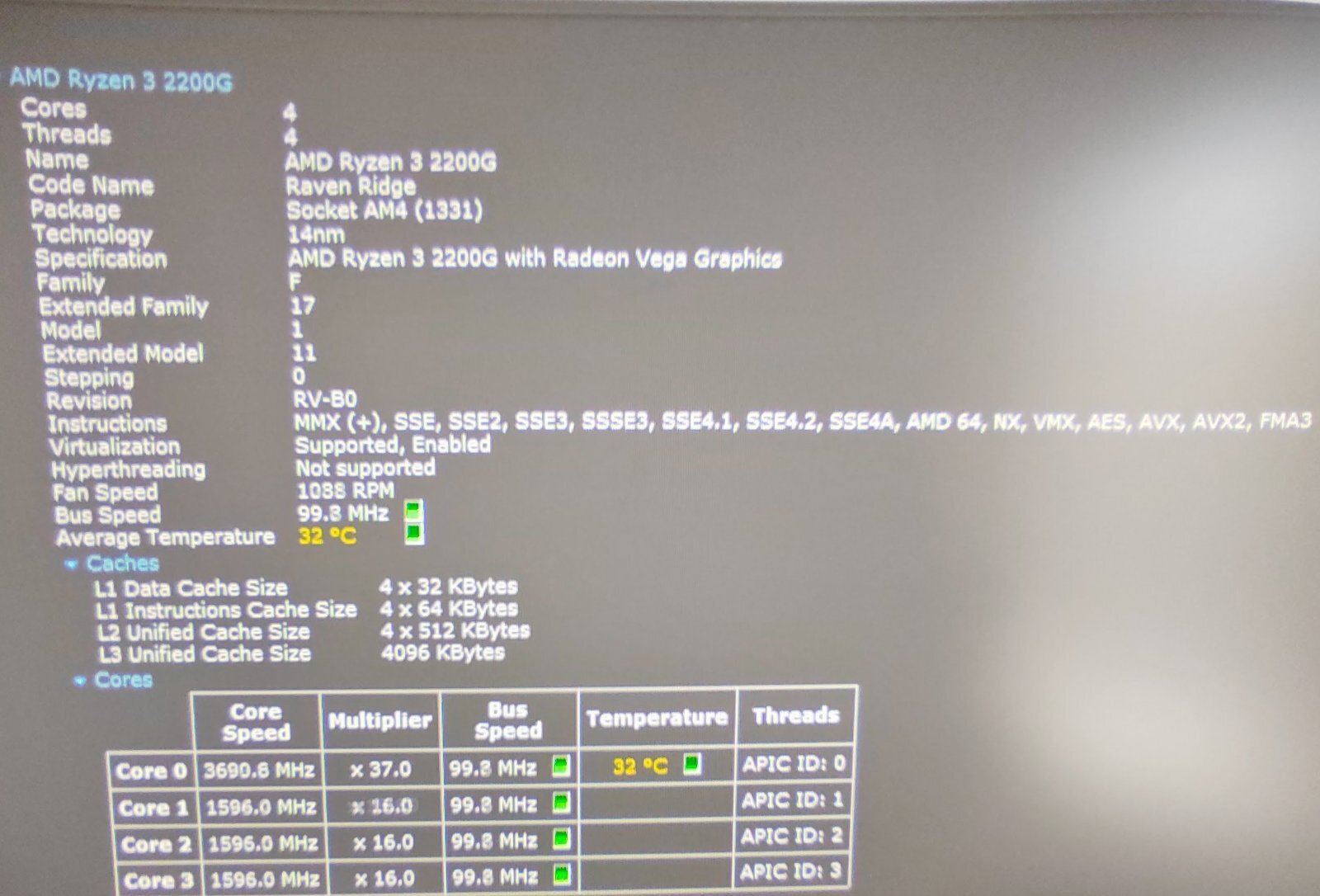

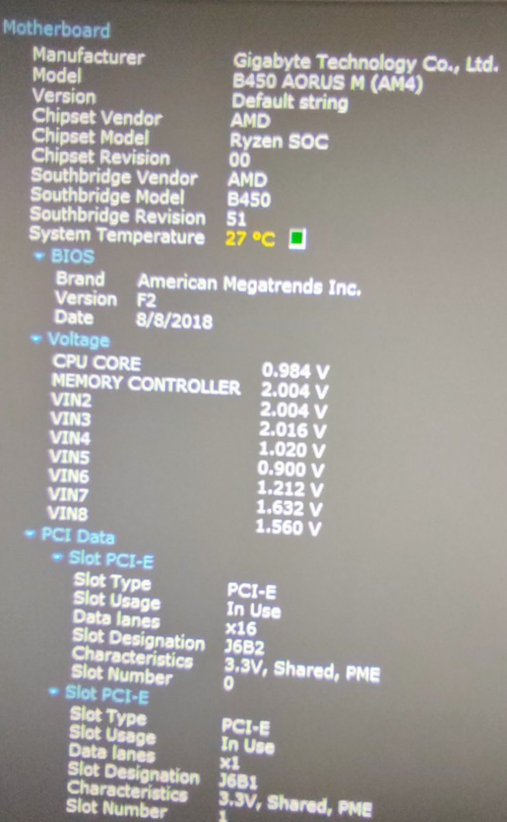

Λύση TopCLR Δημοσ. 19 Νοεμβρίου 2024 Λύση Δημοσ. 19 Νοεμβρίου 2024 Αν έχεις σκοπό να ξοδέψεις κάποια χρήματα τότε βάλε πιο νέο επεξεργαστή. Με ενσωματωμένα γραφικά αν προτιμάς: 3200G, 3400G, 4300G, 4600G, 5600G/GT κλπ.(γνώμη μου να "προσπεράσεις" 3200G/3400G και να πας σε 4300G ή καλύτερα 4600G) . Πριν να βάλεις κάποιον άλλο επεξεργαστή, αναβάθμισε το BIOS. Το F2 που έχεις είναι από τον Αύγουστο του 2018 και υπάρχουν 20 νεότερες εκδόσεις! Βάλε το F40 (το οποίο είναι ενδιάμεσο BIOS) και μετά όποιο νεότερο θέλεις. Δεν γνωρίζω την χρήση του συστήματος αλλά με single channel (1x8GB) στα 2400Mhz τον "κούτσανες" τον (όποιον) επεξεργαστή Ryzen έχεις. Ακόμα και η χρήση της μνήμης 51% που δείχνει με τα 8GB, αν δεν είχες τίποτα φορτωμένο όταν πήρες την φωτογραφία, είναι αρκετά. Κοίταξε ποια ακριβώς μνήμη έχεις, είτε από το "Slot #1" ή "Slot #2" (ή όποιο από τα τέσσερα) που φαίνεται στην τελευταία φωτογραφία, είτε με κάποιο άλλο πρόγραμμα (π.χ. CPU-Z καρτέλα "SPD"). Αν η ονομαστική ταχύτητα της μνήμης είναι τα 2400Mhz (και όχι απλά η ταχύτητα που τρέχει τώρα) ίσως είναι καλή ιδέα να την αντικαταστήσεις με ένα σετ 2x8GB 3200Mhz τουλάχιστον (περίπου στα 30+€). Εννοείται δεν είναι προαπαιτούμενο η αλλαγή της μνήμης για τα Windows 11. Φυσικά υπάρχει τρόπος "παράκαμψης" των απαιτήσεων των Windows 11 όπου με κάποιες ρυθμίσεις γίνεται αναβάθμιση χωρίς έξτρα κόστος για τον νέο επεξεργαστή. 1

TopCLR Δημοσ. 20 Νοεμβρίου 2024 Δημοσ. 20 Νοεμβρίου 2024 (επεξεργασμένο) 14 ώρες πριν, stedes είπε Σε ευχαριστώ πάρα πολύ ,άρα βήμα βήμα αγορά 4600gt , αναβάθμιση bios ,αγορά μνήμης και τοποθέτηση,αφαίρεση παλιού επεξεργαστή, τοποθέτηση νέου με πάστα και δεν θα χάσω τίποτα καλά τα λέω? Ευχαριστώ και παλι α) Αγοράζεις τον 4600G (GT υπάρχουν μόνο στην επόμενη γενιά, 5500GT, 5600GT) και τις μνήμες. β) Όπως είναι τώρα το σύστημά σου κάνεις την αναβάθμιση του BIOS. Πρόσεξε λίγο γιατί κι εγώ τώρα το είδα: Σύμφωνα με τις οδηγίες για το F40, πρώτα θα αναβαθμίσεις στο F32 και μετά θα τρέξεις το EC FW Update Tool που θα το βρεις στην κατηγορία "Utility". Μετά θα αναβαθμίσεις στο F40. Τέλος θα αναβαθμίσεις στο επόμενο που θέλεις (ο 4600G θέλει από F60 και πάνω, καλό όμως είναι να πας στο τελευταίο). Μπορείς να βρεις βίντεο με οδηγίες πως ακριβώς γίνεται η αναβάθμιση. γ) Θα αλλάξεις τον επεξεργαστή. Ο 4600G έχει στοκ ψήκτρα που έχει ήδη απλωμένη πάστα. Όταν ξεκινήσει το σύστημα με τον 4600G την πρώτη φορά θα αργήσει λίγο και θα σου δείξει ότι άλλαξε ο επεξεργαστής και ίσως περιμένει να επιλέξεις κάτι (π.χ. επαναφορά του TPM). δ) Τέλος (εφόσον όλα πήγαν καλά με την αλλαγή στον 4600G) θα αλλάξεις τις μνήμες και θα ενεργοποιήσεις μέσα από το BIOS το XMP για να λειτουργήσουν στην ονομαστική τους συχνότητα (π.χ. 3200Mhz). Λογικά οι διαδικασίες δεν θα επηρεάσουν την εγκατάσταση των Windows που έχεις ή τα αρχεία σου. Edit: Ίσως πρέπει να προσέξεις αν χρησιμοποιείς το bitlocker (κρυπτογράφηση αρχείων). Επεξ/σία 20 Νοεμβρίου 2024 από TopCLR

Giallo Δημοσ. 20 Νοεμβρίου 2024 Δημοσ. 20 Νοεμβρίου 2024 Στις 19/11/2024 στις 2:48 ΜΜ, stedes είπε Καλησπερα συμφορίτες έχω αυτό το σύστημα και δεν μπορώ να μεταβώ από 10 σε 11,τι μπορώ να αλλάξω για να μεταβώ σε 11 χωρίς να χάσω την άδεια των windows διότι το σύστημα δεν με αφήνει να κάνω αναβάθμιση,πρέπει να αλλάξω μόνο επεξεργαστή,πρεππει να αλλάξω και μητρική? Ευχαριστώ εκ των προτέρων να ρωτησω ποιο προγραμμα ειναι αυτο που βγαζει ετσι την αναλυση συσκευων ;
benign Δημοσ. 20 Νοεμβρίου 2024 Δημοσ. 20 Νοεμβρίου 2024 (επεξεργασμένο) 16 minutes ago, Giallo said: να ρωτησω ποιο προγραμμα ειναι αυτο που βγαζει ετσι την αναλυση συσκευων ; Speccy λεγεται.Υπαρχουν και καλυτερα.Παντως δεν καταλαβα καλα τι ακριβως θελετε. Καθε motherboard με το B450 chipset ειναι συμβατο με Windows 11. Με μια γρηγορη ματια,να βαζατε 32gb ram οπως σας ειπαν, 16X2 και ισως εναν καλυτερο επεξεργαστη.Καλες αγορες. Επεξ/σία 20 Νοεμβρίου 2024 από benign 1
