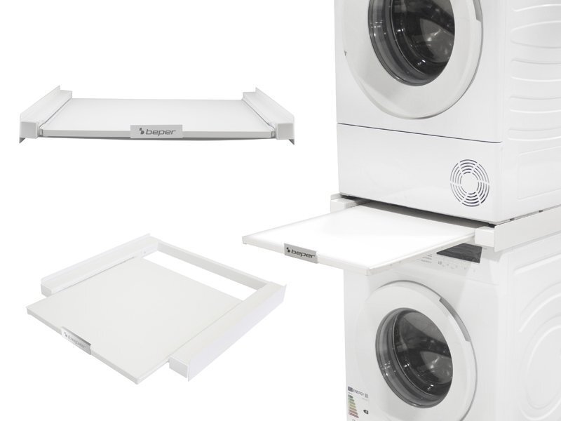

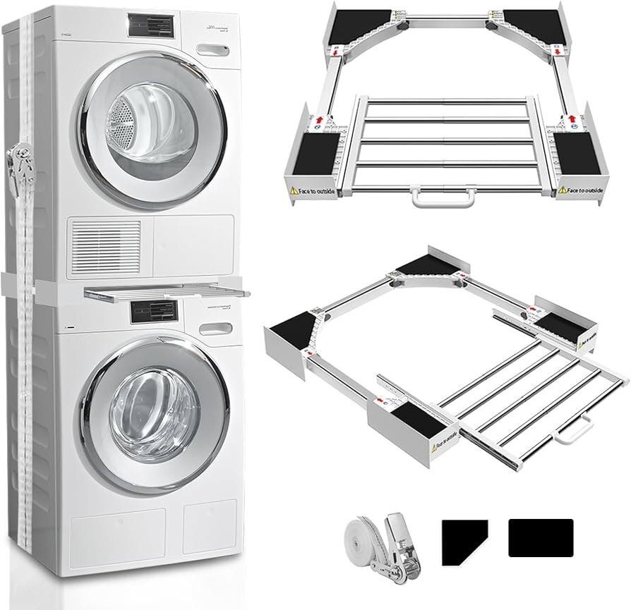

dbrillis Δημοσ. 19 Νοεμβρίου 2024 Δημοσ. 19 Νοεμβρίου 2024 (επεξεργασμένο) Αυτη η βαση θελει ιδιες διαστάσεις: Spoiler ενω αυτη δεν εχει προβλημα: Spoiler βασικά τώρα που το ξαναβλέπω καμια δεν εχει προβλημα με το βαθος του στεγνωτηριου. Αυτες που ειναι συρτάρι βολεύουν πολυ. Επεξ/σία 19 Νοεμβρίου 2024 από dbrillis
