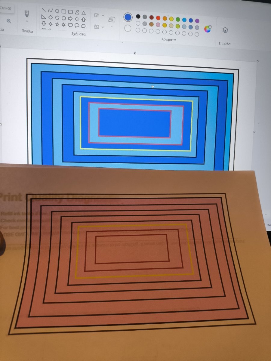

Edit Εδώ μια φωτό από εκτύπωση που δείχνει ότι εκτυπώνει όλα τα χρώματα εκτός από το cyan

Είχα κάνει καθαρισμούς στην κεφαλή μέσω software.
Έβγαλα και την κεφαλή και την καθάρισα.Και είδα ότι δεν ειχε μπλε μελάνι μέσα.
Μετά διάβασα και το ποστ σου και ξαναέκανα καθαρισμο με τον τρόπο που μου έστειλες.
Στο ενδιάμεσο πήρα τηλ στην hp(αρκετα εξυπηρετικοί), και μου ειπανε αυτό που υποτευομουνα->
Πιθανότατα να φταιει η κεφαλή, αλλά δεν είναι 100% σίγουρο.
Εγώ υποπτεύονται ότι παίζει να τα είχε χαλάσει ο μηχανισμός που "τρομπαρει" τα μελάνια.Για αυτό ισως και ήταν αδειο το μπλε δοχείο της μελανοκεφαλης.
Εν τέλει μιας και βγήκε σε προσφορά το hp 580 στα 129 και επιπλεον Cashback 50, και το έκοψα και τιμολόγιο μου ήρθε περίπου τα ~ίδια με το να αγόραζα μόνο τις κεφαλες(που δεν ήταν 100 σίγουρο ότι έφταιγαν αυτές).
