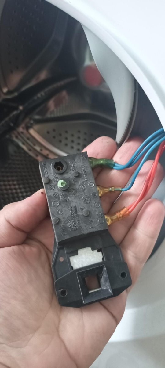

AndVal Δημοσ. 17 Νοεμβρίου 2024 Μέλος Δημοσ. 17 Νοεμβρίου 2024 (επεξεργασμένο) 30 λεπτά πριν, Ukforthemoment είπε Ο διακόπτης της πόρτας έχει χαλάσει.Εγώ σε περίοδο αφραγκίας απλά τον κατάργησα,ένωσα τα καλώδια του και δουλευε οκ μέχρι που πετάχτηκε το πλυντήριο μετά απο λίγα χρόνια. Τα κέρματα και το κλειδί δεν τα λες και λίγα,ελεγχεις τις τσέπες πριν πλύνεις.Λάσπη γιατί να έχει;Εκτός αν είσαι ανθρακωρύχος . Πρόσεξε μην έχεις στραβοπιάσει το φίλτρο ,πρέπει να βιδώνει ξεβιδώνει με το χέρι.Συνεχίζει να χάνει απο εκεί; 1)δεν πρέπει να έχει μπόσικα γιατί με τις στροφές που γυρνάει θα το βρεις στο σαλόνι. 2) δεν έπαθε τίποτα που δεν κλείδωσες τον κάδο . ΟΚ θα κοιτάξω στο YouTube για το πως βρίσκω τα καλώδια. 5 κέρματα και 1 κλειδί στα 18 χρόνια λίγα μου φαίνονται. Δε θεωρούσα δυνατόν ότι μπορούσαν τέτοια πράματα να περνούν από τον κάδο στα ενδότερα του πλυντηρίου. Το φίλτρο ξεβίδωσε με μεγάλη δυσκολία με χρήση πένσας, με το χέρι δεν υπήρχε περίπτωση. Όταν το βίδωσα δεύτερή φορά το ζόρισα με πένσα τόσο που έσπασε μια άκρη. Μόνο έτσι δεν έβγαζε νερό αλλά δε νομίζω να είχαν πιάσει στραβά οι βόλτες, στην αρχή βιδωνόταν μια χαρά με το χέρι. * οκ βρήκα τον μηχανισμό της κλειδαριάς να βγάλω και τα 3 καλώδια να τα ενώσω - τύλιγμα με μονωτική και θα είναι οκ ή πρέπει να ενώσω 2 από αυτά και ποια χρώματα; Επεξ/σία 17 Νοεμβρίου 2024 από AndVal

bill999r Δημοσ. 17 Νοεμβρίου 2024 Δημοσ. 17 Νοεμβρίου 2024 1 ώρα πριν, AndVal είπε ΟΚ θα κοιτάξω στο YouTube για το πως βρίσκω τα καλώδια. 5 κέρματα και 1 κλειδί στα 18 χρόνια λίγα μου φαίνονται. Δε θεωρούσα δυνατόν ότι μπορούσαν τέτοια πράματα να περνούν από τον κάδο στα ενδότερα του πλυντηρίου. Το φίλτρο ξεβίδωσε με μεγάλη δυσκολία με χρήση πένσας, με το χέρι δεν υπήρχε περίπτωση. Όταν το βίδωσα δεύτερή φορά το ζόρισα με πένσα τόσο που έσπασε μια άκρη. Μόνο έτσι δεν έβγαζε νερό αλλά δε νομίζω να είχαν πιάσει στραβά οι βόλτες, στην αρχή βιδωνόταν μια χαρά με το χέρι. * οκ βρήκα τον μηχανισμό της κλειδαριάς να βγάλω και τα 3 καλώδια να τα ενώσω - τύλιγμα με μονωτική και θα είναι οκ ή πρέπει να ενώσω 2 από αυτά και ποια χρώματα; Βγάλε μια από την πίσω πλευρά να δούμε ποια πρέπει να ζευγαρώσεις 1

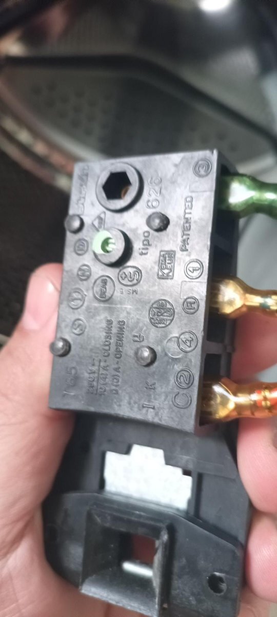

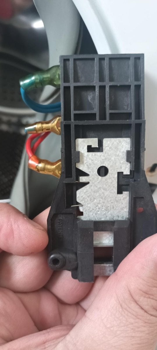

AndVal Δημοσ. 17 Νοεμβρίου 2024 Μέλος Δημοσ. 17 Νοεμβρίου 2024 (επεξεργασμένο) 23 λεπτά πριν, bill999r είπε Βγάλε μια από την πίσω πλευρά να δούμε ποια πρέπει να ζευγαρώσεις Δοκίμασα να τα τραβήξω αλλά δεν ξεκουμπώνανε, μάλλον θα θέλει ξεβίδωμα η πράσινη μικρή βίδα. Επεξ/σία 17 Νοεμβρίου 2024 από AndVal
bill999r Δημοσ. 17 Νοεμβρίου 2024 Δημοσ. 17 Νοεμβρίου 2024 (επεξεργασμένο) 1 ώρα πριν, AndVal είπε Δοκίμασα να τα τραβήξω αλλά δεν ξεκουμπώνανε, μάλλον θα θέλει ξεβίδωμα η πράσινη μικρή βίδα. Με κάθε επιφύλαξη εάν όντως το κόκκινο αντίστοιχει στο common( αν ισχύει αυτό το C που αναγράφεται στο κάλυμμα) τότε πρέπει να ζευγαρώσεις το κόκκινο με την φάση. Εάν έχεις πολύμετρο τσεκαρε μεταξύ των 2 μπλέ ποιο είναι η φάση. Πάντως το καλύτερο είναι να πάρεις έναν νέο διακόπτη, μιας κ αν δεν έχεις το σχεδιάγραμμα του παλιού μπορεί να γίνει ζημιά. πάντως από τα χρώματα δεν βγαίνει άκρη. Μόνο με πολύμετρο θα μπορέσεις να κάνεις δουλειά. Πρέπει να βρεις την φάση κ τον ουδέτερο. Εγώ πάντως βλέποντας τον διακόπτη λογικά θα έπρεπε το κόκκινο να είναι η φάση, το δεύτερο μπλέ ο ουδέτερος και το τρίτο μπλε το κοινό που κλειδώνει την πόρτα. Για αυτό είναι απαραίτητο το πολύμετρο αλλιώς θα γίνει ζημιά. Επεξ/σία 17 Νοεμβρίου 2024 από bill999r 1
georgiouu Δημοσ. 17 Νοεμβρίου 2024 Δημοσ. 17 Νοεμβρίου 2024 (επεξεργασμένο) εκει που παει να κουμπωσει η πορτα κουνιεται καποιο εξαρτημα του διακοπτη;μηπως απλα εχει φρακαρει απο αλατα και πρεπει να το ξεκολλησεις;το πιθανοτερο χρειαζεσαι αλλαγη διακοπτη + καποιο λαστιχο να στεγανοποιησεις το φιλτρο μαλλον συμφερει η επισκευη του δεν ειναι ακριβη επισης τα καλωδια εισαι σιγουρος οτι δεν ξεκουμπωσες καποιο και το ξανακουμπωσες; 3 ώρες πριν, AndVal είπε * οκ βρήκα τον μηχανισμό της κλειδαριάς να βγάλω και τα 3 καλώδια να τα ενώσω - τύλιγμα με μονωτική και θα είναι οκ ή πρέπει να ενώσω 2 από αυτά και ποια χρώματα; εντελως απιθανο να εκανε αυτο ο διακοπτης οταν λειτουργουσε αρα μην το κανεις ουτε εσυ Επεξ/σία 17 Νοεμβρίου 2024 από georgiouu
