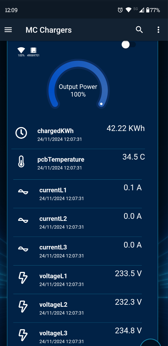

lgre_p Δημοσ. 24 Νοεμβρίου 2024 Δημοσ. 24 Νοεμβρίου 2024 (επεξεργασμένο) 12 ώρες πριν, adtakhs είπε Από ποια εφαρμογή το κοιτάς ; Από την εφαρμογή του κινητού ή από την Cloud (Orion Manager 2)? Επίσης η εφαρμογή που έχεις στο κινητό είναι Android ή IOS ? Από ότι διάβασα στο IOS η τελευταία αναβάθμιση δεν βγάζει Amper ανά φάση. Στο android βγάζει τα Amper. Η εφαρμοφή του κινητού είναι λίγο σπαρτιάτικη να λέμε την αλήθεια. Θα ήθελα να έχει περισσότερες λειτουργίες. Επίσης έκανα έκανα σκάλισμα στο ORION MANAGER 2 που είναι η πλατφόρμα τους για την διαχείριση στόλων φορτιστών και φαίνεται να προσφέρει τα πάντα, μέχρι και κοστολόγηση ανά KWh με βάση το κόστος του παρόχου. Σε αυτή έχεις μπει ποτέ; Τηλεφώνησα στο 2316020047 και το τεχνικό τους τμήμα ήταν άψογο. Μου έκαναν αυτοί την πρώτη εγκατάσταση με σύστημα διαχείρισης ισχύος. Εγώ έκανα την αγορά και την τοποθέτηση προχθές. Στο Σταύρος Νιάρχος στο Parking των ηλεκτρικών οχημάτων .... δεν έχει ούτε ABB (που δεν είναι ΑΒΒ αλλά φασόν), ούτε Wallbox που παίρνει φωτιά λόγω μη ενσωματωμένου αισθητήρα θερμοκρασίας, ούτε Legrand που είναι φασόν από Ensto, ούτε κάτι άλλο, MC Chargers έχει . https://www.liberal.gr/aytokinito/sto-stayros-niarhos-o-megalyteros-stathmos-fortisis-ilektrikon-ohimaton-stin-ellada Σχετικά με τις πιστοποιήσεις των φορτιστών, ακολουθούν όλα τα Ευρωπαϊκά και Ελληνικά πρότυπα, ενώ ορισμένα μοντέλα έχουν πιστοποιηθεί και από την DEKRA για το σύνολο του φορτιστή με τις ασφαλιστικές διατάξεις εντός τους. To προϊόν που παρέλαβα είχε πιστοποιητικό δοκιμών τύπου και σειράς μέσα στην συσκευασία. Νομίζω πως είσαι υπερβολικός. Τώρα σχετικά με τον φορτιστή. Η κατασκευή είναι βαριά, μεταλλική και ποιοτική. Η πλακέτα όπως την άνοιξε ο μάστορας είναι τακτοποιημένη με τα πάντα σε τάξη. Εγώ γενικά είμαι ευχαριστημένος από την επιλογή που έκανα με τα χρήματα που βρήκα το μηχανάκι. Θα δείξει βέβαια στην πορεία τι λέει σαν μηχάνημα από πλευράς αξιοπιστίας. Για να ξέρουμε γιατί πράγμα μιλάμε, η εφαρμογή για το κινητό είναι αυτή παρακάτω. Δίνει δεδομένα για την τελευταία συνεδρία, καθώς και την κατάσταση του φορτιστή, Τάση, Αμπέρ, Θερμοκρασία, Ρύθμιση ισχύος φόρτισης στατικά, On-Off. Ένα άλλο χαρακτηριστικό των MC Chargers που δεν το βρίσκεις εύκολα είναι πως εργάζονται σε θερμοκρασίες λειτουργίας έως 65°C, σε αντίθεση με άλλους φορτιστές που εργάζονται σε έως 50-55°C. Πηγαίνετε να φορτίσετε στο Ελληνικό κατακαλόκαιρο με φορτιστή που κόβει στους 50°C, να δούμε αν θα μπορέσετε .... Το πρόβλημα το συνάντησα πέρσι το καλοκαίρι με Legrand φορτισή στη Λάρισα... Θα προσπαθήσω να στείλω screen και από το Orion Manager 2, όταν βρεθώ στο PC. Μερικές λεπτομέρειες: α) το screenshot που έχεις, είναι πριν κάνει update η εφαρμογή. Επιπλέον, σήμερα ανανέωσαν εκ νέου την εφαρμογή και εμφανίσθηκαν tabs "on" και "off" β) στο pc γνωρίζω τον Orion Manager 2 που έχουν. Μια οικογένεια έχει πολλά μέλη. Αν είναι να φτάνουν σπίτι, να ανοίγουν το PC για να ξεκινήσει η φόρτιση των αυτοκινήτων.....καήκαμε. γ) Σταύρος Νιάρχος.... άσχετο με post μου και το app. δ) Δεν αναφέρθηκε ποτέ ότι το προϊόν δεν είναι πιστοποιημένο και γενικά στο hardware. Αναφέρθηκα καθαρά στο app και ειδικά του android και στα κολλήματα που τρώει ο φορτιστής σε σχέση με το app. ε) από support, προς τιμήν τους οι πωλητές δίνουν και τα κινητά τους τηλέφωνα για την επίλυση προβλημάτων, αλλά δεν εξαρτάται από αυτούς. στ) ζητήστε επιπλέον rfid για να μην κρέμεστε από το app ή το pc. Επεξ/σία 24 Νοεμβρίου 2024 από lgre_p
adtakhs Δημοσ. 26 Νοεμβρίου 2024 Μέλος Δημοσ. 26 Νοεμβρίου 2024 Στις 24/11/2024 στις 11:42 ΜΜ, lgre_p είπε Μερικές λεπτομέρειες: α) το screenshot που έχεις, είναι πριν κάνει update η εφαρμογή. Επιπλέον, σήμερα ανανέωσαν εκ νέου την εφαρμογή και εμφανίσθηκαν tabs "on" και "off" β) στο pc γνωρίζω τον Orion Manager 2 που έχουν. Μια οικογένεια έχει πολλά μέλη. Αν είναι να φτάνουν σπίτι, να ανοίγουν το PC για να ξεκινήσει η φόρτιση των αυτοκινήτων.....καήκαμε. γ) Σταύρος Νιάρχος.... άσχετο με post μου και το app. δ) Δεν αναφέρθηκε ποτέ ότι το προϊόν δεν είναι πιστοποιημένο και γενικά στο hardware. Αναφέρθηκα καθαρά στο app και ειδικά του android και στα κολλήματα που τρώει ο φορτιστής σε σχέση με το app. ε) από support, προς τιμήν τους οι πωλητές δίνουν και τα κινητά τους τηλέφωνα για την επίλυση προβλημάτων, αλλά δεν εξαρτάται από αυτούς. στ) ζητήστε επιπλέον rfid για να μην κρέμεστε από το app ή το pc. Δεν απάντησα μόνο στο δικό σου ποστ. Απάντησα και στων υπολοίπων. Έχεις δίκιο για την εφαρμογή. Άλλαξε. Σήμερα κατέβασα την αναβάθμιση. Έχει καλύτερο feedback για το ότι ο φορτιστής πήρε την εντολή, δεν αναφέρει όμως και τις τρεις φάσεις. Θα τους τηλεφωνήσω αύριο να δω τι θα μου πουν. 1
