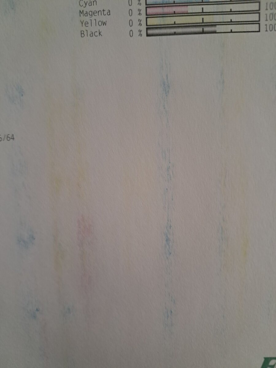

Dim56_12 Δημοσ. 16 Νοεμβρίου 2024 Μέλος Δημοσ. 16 Νοεμβρίου 2024 Aυτές τις γραμμές μου βγάζει Άλλοτε πιο αχνές άλλοτε πιο έντονες Φίλε μου georgeole δεν ο εκτυπωτής έχει βγάλει μόνο 25000 σελίδες με συμβατα. Γιατί όμως μου βγάζει αυτό το πρόβλημα σε τόσες λίγες σελίδες? Αν μπορεί κάποιος φίλος να μου πει τι συμβαίνει θα ήταν θαύμα για εμένα!!!!!!!!!!!!!!!!!!!11 Επίσης μπορεί κάποιος να μου πει εάν και πώς μπορώ να κάνω καθαρισμο των τυμπάνων απο το μενου του εκτυπωτη?

smpt Δημοσ. 16 Νοεμβρίου 2024 Δημοσ. 16 Νοεμβρίου 2024 εδώ είσαι. https://www.youtube.com/watch?v=_Ej6oqxNXaI Αν δεν φτιάξει μάλλον θέλει καθάρισμα η transfer belt και οχι τα drums.

georgeole Δημοσ. 16 Νοεμβρίου 2024 Δημοσ. 16 Νοεμβρίου 2024 28 λεπτά πριν, Dim56_12 είπε οκ. θα το κάνω και θα σε ενημερώσω!! Σε ευχαριστώ!! Όπως είπε και ο φίλος μας ο smtp, τη γλίτωσες. ΔΕΝ είναι drum. Ευτυχώς δηλαδή, γιατί το μηχάνημα είναι ΜΙΑ ΧΑΡΑ. Το έχω κι εγώ και δεν είχα ποτέ κάποιο παράπονο, το αντίθετο θα έλεγα.
Dim56_12 Δημοσ. 16 Νοεμβρίου 2024 Μέλος Δημοσ. 16 Νοεμβρίου 2024 ΟΚ. Μόλις το κάνω θα σας ενημερώσω Σας ευχαριστώ όλους!! Έκανα τον καθαρισμο που έλεγε το βιντεο και αντι να καθαρίσει έγινε χειρότερο, μου βγάζει κάτι πολύ έντονες μπλε γραμμες και μετα από αυτή την φωτοτυπία μου τέλειωσε τέλειωσε το black. Σας στέλνω φωτο! δεν μπορω να σας στείλω φώτο γιατί είναι πάνω απο 2MB Λέτε άμα το κάνω πολλές φορές να μου φτιάξει? Επίσης τώρα που μου τέλειωσε το μάυρο μπορέιτε να μου προτείνετε κανενα καλό μαγαζί που να έχει αυτα τα τονερ?
