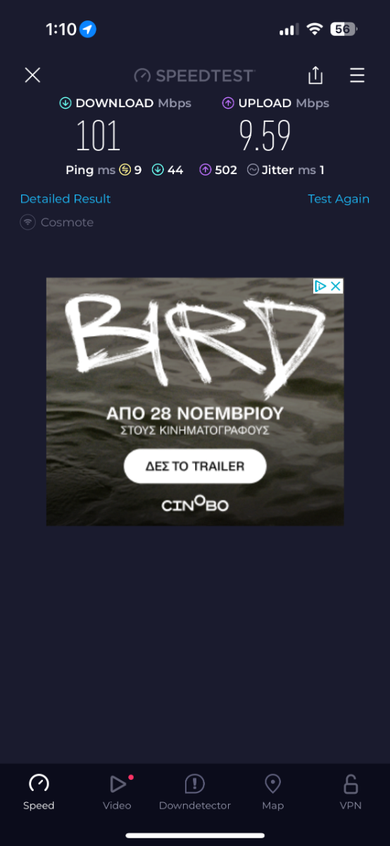

geomrk Δημοσ. 29 Νοεμβρίου 2024 Δημοσ. 29 Νοεμβρίου 2024 35 λεπτά πριν, poulinos είπε 1 gbps με Powerline? σε μια αλλη ζωη.δεν το λεω ειρωνικα.αν φτασεις τα 300 αναβεις και κερακι .ουτε για αστειο. δες και τα review μου για τα devolo αλλα και γενικά για τα powerlines που εχω κανει. FRITZ,Devolo. Αν θες full ταχυτητα πας σε access points με καλωδιο ethernet.αν συμβιβαζεσαι λιγο με το να χασεις λιγη ταχυτητα πας σε Repeater Mesh κατα προτιμηση. Αν σε νοιαζει απλα να εχεις internet εστω και με 100-200 mbit πας σε Powerlines. Με wifi απτό κινητό στο δωμάτιο μου με κλειστή πόρτα για να μην βλέπει το ρουτερ στο σαλόνι ,δηλαδή στη χειρότερη περίπτωση για τη κατάσταση μου, πιάνει 100 απτά 107 που δείχνει στη σελίδα του ρουτερ. Ομολογώ πως δεν είχα σκεφτεί καθόλου αυτή τη περίπτωση. Φαίνεται να έχω καλό σήμα. Έξω απτό δωμάτιο μου έχω μια πρίζα, α)μπορώ να βάλω ένα access point ή repeater και μετά ένα δεύτερο(δεν έχω κάρτα δικτύου στον υπολογιστή)να παίρνει δίκτυο απτό πρώτο ώστε να συνδέσω το pc με καλώδιο β)αγοράζω καλή κάρτα δικτύου μια και καλή στο pc γ) αγοράζω ένα καλό access point/repeater μόνο δεδομένου ότι βάσει του κινητού μου έχω καλό σήμα στο δωμάτιο μου δ) ή αγοράζω access point το βάζω στο δωμάτιο απέξω και παίρνω και μια κάρτα δικτύου να παίρνω απτό access point ποιο είναι το βέλτιστο; Να πάρω τη μεγαλύτερη ταχύτητα σε συνδυασμό να μην ανεβαίνει και ο θόρυβος πολύ ; σορρυ για την ενόχληση αλλά έχω ενθουσιαστεί με την gigabit σύνδεση Ωστοσο με το PLC έχω σε ενα game 8-10 λιγότερο ping 😥
poulinos Δημοσ. 29 Νοεμβρίου 2024 Δημοσ. 29 Νοεμβρίου 2024 1 hour ago, geomrk said: Με wifi απτό κινητό στο δωμάτιο μου με κλειστή πόρτα για να μην βλέπει το ρουτερ στο σαλόνι ,δηλαδή στη χειρότερη περίπτωση για τη κατάσταση μου, πιάνει 100 απτά 107 που δείχνει στη σελίδα του ρουτερ. Ομολογώ πως δεν είχα σκεφτεί καθόλου αυτή τη περίπτωση. Φαίνεται να έχω καλό σήμα. Έξω απτό δωμάτιο μου έχω μια πρίζα, α)μπορώ να βάλω ένα access point ή repeater και μετά ένα δεύτερο(δεν έχω κάρτα δικτύου στον υπολογιστή)να παίρνει δίκτυο απτό πρώτο ώστε να συνδέσω το pc με καλώδιο β)αγοράζω καλή κάρτα δικτύου μια και καλή στο pc γ) αγοράζω ένα καλό access point/repeater μόνο δεδομένου ότι βάσει του κινητού μου έχω καλό σήμα στο δωμάτιο μου δ) ή αγοράζω access point το βάζω στο δωμάτιο απέξω και παίρνω και μια κάρτα δικτύου να παίρνω απτό access point ποιο είναι το βέλτιστο; Να πάρω τη μεγαλύτερη ταχύτητα σε συνδυασμό να μην ανεβαίνει και ο θόρυβος πολύ ; σορρυ για την ενόχληση αλλά έχω ενθουσιαστεί με την gigabit σύνδεση Ωστοσο με το PLC έχω σε ενα game 8-10 λιγότερο ping 😥 επισης οτι πιανεις 100 απο τα 107 που ειναι φυσιολογικο δεν σημαινει οτι θα πιασεις και τα 1000. σκοπος ειναι να καταφερεις να δεις κανα 500αρι βεβαια. για το α. με μπερδεψες. εχεις το κεντρικο router που φτανει 1gbps.μπορεις α.να ριξεις καλωδιο μεχρι το pc εφοσον εχεις καρτα στο pc ή αγοραζεις.\ β.να βαλεις repeater και μετα το pc να παιρνει ειτε ασυρματα ειτε ενσυρματα απο το repeater. γ.να βαλεις access point δηλαδη απο το access point καλωδιο μεχρι το κεντρικο router>απο το access point μπορεις να παρεις ειτε μεκαλωδιο ειτε με ασυρματο. οτιδηποτε μπορει να γινει με ethernet το προτιμας.δηλαδη αν το pc μπορει να παρει με καλωδιο το προτιμας.για τα κινητα κτλ οκ παιζεις ειτε απο το αρχικο router ειτε απο το Repeater/access point αναλογως το ποσο μεγαλος ειναι ο χωρος σου.
