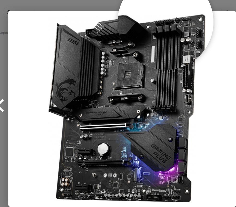

basilisgate13 Δημοσ. 13 Νοεμβρίου 2024 Δημοσ. 13 Νοεμβρίου 2024 Καλησπέρα εχω αγορασμένα αυτά τα φανακια https://www.e-shop.gr/supercase-rgb-combo-fan-spectrum-120mm-p-PER.817974 με το controller τους και το τηλεχειριστήριο. Τα fans σταματησαν να γυρνανε και μονο ειχαν ενα σταθερο χρωμα χωρις δυνατοτητα να τα αλλαξω η να τα κανω να δουλεψουν ειτε απο το τηλεχειριστηριο ειτε απο το controller πατοντας τα κουμπια που εχει. Απο οτι ειδα το καλωδιο που εχω στις φωτογραφιες φαινεται κομμενο αλλα και το controller φαινεται να μην δουλευει παρολο που παιρνει ρευμα. Η ερωτηση μου ειναι μπορω να βρω αυτο το καλωδιο στην αγορα ; Αν δεν γινεται υπαρχει καλωδιο να βαλω 2 φανακια 6pin και να καταληγουν σε 4pin η 3pin στην μητρικη ; Αξιζει καποιο controller να συνδεσω τα 6pin φανακια και να ταιριαζει με την μητρικη μου https://www.skroutz.gr/s/24215370/MSI-MPG-B550-Gaming-Plus-Motherboard-ATX-me-AMD-AM4-Socket.html 42e18e65-7795-4dec-9190-6e8d011c333e.jfif f581ead1-2d81-4957-96ba-03eabcdba6d8.jfif 822a0d58-fd7d-4086-985d-b1bdac96f9d2.jfif

fmarkos Δημοσ. 13 Νοεμβρίου 2024 Δημοσ. 13 Νοεμβρίου 2024 Δεν θα βρεις άκρη με την μητρική. Δες άλλες λύσεις.
basilisgate13 Δημοσ. 13 Νοεμβρίου 2024 Μέλος Δημοσ. 13 Νοεμβρίου 2024 Μόλις τώρα, fmarkos είπε Δεν θα βρεις άκρη με την μητρική. Δες άλλες λύσεις. μια αλλη λυση ειναι να παρω ενα αλλο κοντρολερ , εχεις καποιο φθηνα να μου προτεινεις;
fmarkos Δημοσ. 13 Νοεμβρίου 2024 Δημοσ. 13 Νοεμβρίου 2024 13 λεπτά πριν, basilisgate13 είπε μια αλλη λυση ειναι να παρω ενα αλλο κοντρολερ , εχεις καποιο φθηνα να μου προτεινεις; Αν ο κοντρόλερ είναι στο σετ, μπορεί και να μην δουλέψει κάτι άλλο. Πόσο είχες αγοράσει αυτό το σετ και πόσους ανεμιστήρες χρησιμοποιείς;
