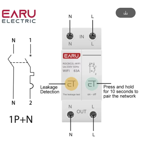

snot Δημοσ. 15 Νοεμβρίου 2024 Δημοσ. 15 Νοεμβρίου 2024 Για να επιστρέψουμε στο θέμα, μετά από λίγο ψάξιμο βρήκα στο aliexpress αυτό https://vi.aliexpress.com/item/1005007605400116.html Αν καταλαβαίνω καλά το σχηματικό που έχει το 1P+N, μας κάνει γιατί φαίνεται να κόβει και τον ουδέτερο αλλά λογικά κάνει και ο 2P. Έχουν και metering για όποιον ενδιαφέρεται

snot Δημοσ. 15 Νοεμβρίου 2024 Δημοσ. 15 Νοεμβρίου 2024 Στις 15/11/2024 στις 12:27 ΜΜ, Vault13 είπε https://www.aliexpress.com/item/1005006445689839.html?spm=a2g0o.order_list.order_list_main.5.1bcf1802tArcWc (metering και αυτo εχει) ποια ειναι η διαφορα, για να δωσει καποιος αλλα 12+€? Αυτό δεν κόβει τον ουδέτερο όμως. Επίσης μιας και έχω panel ewelink δεν με βολεύει το tuya. Εάν με βόλευε το tuya, θα πήγαινα σε αυτό https://vi.aliexpress.com/item/1005007448036924.html Στις 15/11/2024 στις 12:27 ΜΜ, Vault13 είπε στο δευτερο δινει και επιλογη 1P+N ή 2P. Tι προτιμάμε; Μια που διαλεγουμε ενα απο τα 2. Ποιο κοβει τον ουδετερο; Εγώ με βάση το από πάνω καταλαβαίνω πως το 1P+N τον κόβει και τον ουδέτερο (όπως φαντάζομαι και το 2p που δεν έχει σχέδιο) αλλά ηλ/γος δεν είμαι. Αν γνωρίζει κανείς με σιγουριά ας το πει Προσωπικά μιας, και έχω ήδη το sonoff 4chpro με ελεύθερη επαφή στον πίνακα, θα δώσω εντολή από αυτό στο ρελέ της legrand που αναφέρθηκε προηγουμένως

Vault13 Δημοσ. 16 Νοεμβρίου 2024 Μέλος Δημοσ. 16 Νοεμβρίου 2024 (επεξεργασμένο) Στις 15/11/2024 στις 2:03 ΜΜ, snot είπε Αυτό δεν κόβει τον ουδέτερο όμως. Οποτε αυτο που εβαλα, μια που δεν κοβει τον ουδετερο, δεν κανει για θερμοσίφωνα σωστα; 1P+N γραφει κατω στα specs. Για δες. θελουμε να λεει 1P+N ή 2P; επισης για εμας που δεν εχουμε ουτε tuya ουτε ewelink, τι να κοιταξουμε; Επειδη δεν τα εχουμε δει ποτε..πιθανως διεπαφη για το μελλον; Επεξ/σία 16 Νοεμβρίου 2024 από Vault13
vasilllis Δημοσ. 16 Νοεμβρίου 2024 Δημοσ. 16 Νοεμβρίου 2024 Στις 13/11/2024 στις 9:06 ΜΜ, snot είπε Έχω μπερδευτεί λίγο. Φαντάζομαι όταν λέτε ότι ο διπολικός είναι υποχρεωτικός εννοείτε διακόπτης. Αλλά και το ρελέ διπολικό είναι και λειτουργεί ακριβώς όπως ένας διακόπτης με την διαφορά ότι αντί να ανοιγοκλείνει με το κλασικό χερούλι ανοιγοκλείνει από το sonoff. Δεν βλέπω κανένα ρόλο ύπαρξης για ξεχωριστό διακόπτη διπολικό ή μη. Χάνω κάτι; To ρελε σωστα κοβει και τους δυο αγωγους.Ο διπολικος απαιτειται σε περιπτωση συντηρησης ή επισκευής. Στις 15/11/2024 στις 2:03 ΜΜ, snot είπε Αυτό δεν κόβει τον ουδέτερο όμως. Επίσης μιας και έχω panel ewelink δεν με βολεύει το tuya. Εάν με βόλευε το tuya, θα πήγαινα σε αυτό https://vi.aliexpress.com/item/1005007448036924.html Εγώ με βάση το από πάνω καταλαβαίνω πως το 1P+N τον κόβει και τον ουδέτερο (όπως φαντάζομαι και το 2p που δεν έχει σχέδιο) αλλά ηλ/γος δεν είμαι. Αν γνωρίζει κανείς με σιγουριά ας το πει Προσωπικά μιας, και έχω ήδη το sonoff 4chpro με ελεύθερη επαφή στον πίνακα, θα δώσω εντολή από αυτό στο ρελέ της legrand που αναφέρθηκε προηγουμένως Επέκταση Αυτο το σχεδιο που δειχνει είναι διακόπτης και στους δύο πόλους ,αλλα στην ζευξη ΠΡΩΤΑ οπλιζει ο Ν. Προστασία εχει ο L μονο. Στις 16/11/2024 στις 9:28 ΠΜ, Vault13 είπε Οποτε αυτο που εβαλα, μια που δεν κοβει τον ουδετερο, δεν κανει για θερμοσίφωνα σωστα; 1P+N γραφει κατω στα specs. Για δες. θελουμε να λεει 1P+N ή 2P; επισης για εμας που δεν εχουμε ουτε tuya ουτε ewelink, τι να κοιταξουμε; Επειδη δεν τα εχουμε δει ποτε..πιθανως διεπαφη για το μελλον; Αυτο που εβαλες δεν κοβει τον ουδετερο. Η διαφορα των δυο που αναφερεις ειναι οτι στην μια περιπτωση τον Ν δεν τον προστατευει(απλα τον διακόπτει-αν και ειδα κατι κινεζικα πριν που απλα χρησιμοποιείται σαν κλέμα διέλευσης) ενώ ο 2Ρ προστατευει και τους δυο πόλους(χωρις να ξερω τι προστασιες παρεχει) 2
Vault13 Δημοσ. 16 Νοεμβρίου 2024 Μέλος Δημοσ. 16 Νοεμβρίου 2024 (επεξεργασμένο) Στις 16/11/2024 στις 12:03 ΜΜ, vasilllis είπε Αυτο που εβαλες δεν κοβει τον ουδετερο. 1P+N λεει αυτο που εβαλα, στα specs. Αρα κοβει τον ουδετερο; Επεξ/σία 16 Νοεμβρίου 2024 από Vault13
snot Δημοσ. 16 Νοεμβρίου 2024 Δημοσ. 16 Νοεμβρίου 2024 Στις 16/11/2024 στις 9:28 ΠΜ, Vault13 είπε επισης για εμας που δεν εχουμε ουτε tuya ουτε ewelink, τι να κοιταξουμε; Επειδη δεν τα εχουμε δει ποτε..πιθανως διεπαφη για το μελλον; Στην θέση σου θα έπαιρνα αυτόν και θα τον λειτουργούσα μόνο σαν διακόπτη και meter, όχι πάντως σαν προστασία https://vi.aliexpress.com/item/1005007448036924.html και συγκεκριμένα θα έπαιρνα τον wifi 2p Στις 16/11/2024 στις 12:10 ΜΜ, Vault13 είπε 1P+N λεει αυτο που εβαλα, στα specs. Αρα κοβει τον ουδετερο; https://www.aliexpress.com/item/1005006445689839.html?spm=a2g0o.order_list.order_list_main.5.1bcf1802tArcWc Αν αναφέρεσαι σε αυτόν τότε όχι δεν τον κόβει, το δείχνει καθαρά:
