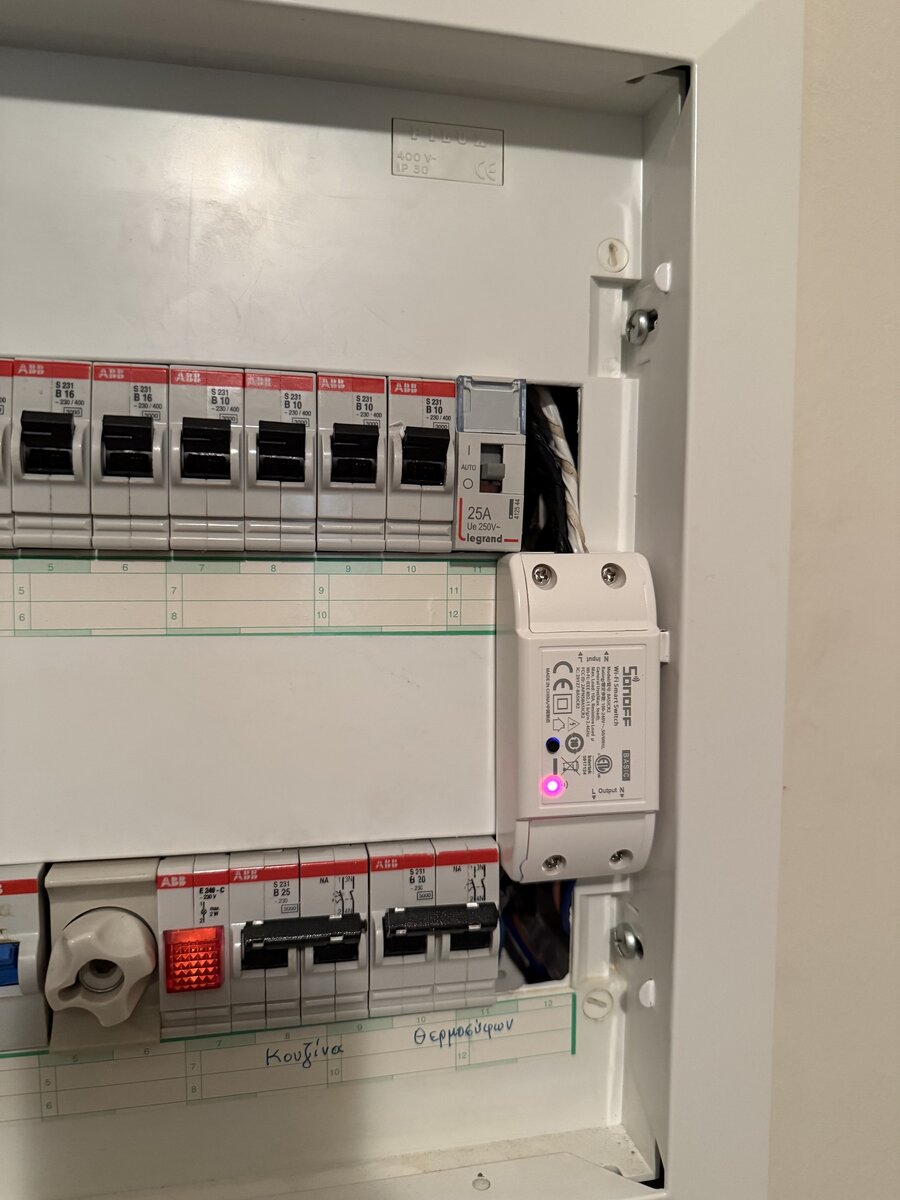

Χωρανε; Δες την φωτο. Το παλιο μαζι με το νεο αντι για μπουτον;
ο μικροαυτοματος μενει,  αυτο που αγοραζεις  ειναι  ρελε οχι ασφαλεια
θες μια θεση για  μπουτον και μια θεση για  το ρελε, που τις εχεις, μπορει να  βγει η λυχνια  (το bouton εχει) και ο διακοπτης  ελευθερωνοντας αλλες  2 θεσεις.
με λιγο  κουνημα μπαινει και το sonoff αν θες να  πας σ'αυτη τη λυση, αλλα οριακα.  Οπως σου ειπαν πιο  πανω μπορεις να βαλεις το sonoff εξωτερικα με  πατεντα

ΤΟ βαζεις "εξωτερικα" του πινακα με ταινια διπλης, χωραει να κλεισει ο τζαμακι κανονικα, πατας το κουμπακι και αναβεις θερμοσιφωνο, το αλλαζεις πανευκολα, το κανεις factory default πανευκολα. Ειναι η φθηνοτερη και πιο αξιοπιστη λυση.
Όπως είπα...πατέντα. Το sonoff δεν είναι κατασκευασμένο για να μπει σε οικιακό πίνακα που τοποθετείται ραγοϋλικό. Με τα παραπάνω που γράφεις, επιβεβαιώνεις οτι είπα. Δεν είπα ποτέ οτι δε θα δουλέψει αυτό το σύστημα. Απαιτεί τις περισσότερες θέσεις και πατέντα. Για μένα επίσης δεν κάνει το συγκεκριμένο sonoff, χρειάζεται κάποιο που να έχει και είσοδο διακόπτη καθώς και μια ακόμη θέση στον πίνακα για μπουτόν ώστε να έχεις άμεσο - επιτόπιο έλεγχο.

Σε περίπτωση που θέλει κάποιος να ενεργοποιήσει χειροκίνητα τον θερμοσίφωνα χωρίς χρήση κινητού, υπάρχει σχετικό κουμπί πάνω στο Sonoff, οπότε καλο θα ήταν να είναι έξω απο τον πίνακα. Εγώ το εκανα έτσι και κλείνει και το καπάκι.

εγω ειχα φερει 3 ηλεκτρολογους ολοι με κοιταζαν με εξωγηινα μάτια.
ο τριτος ανοιξε και το σονοφ να δει τι παιζει.
το βαλαμε ετσι εξωτερικα οπως το εχει απο πανω και επαιξε απροβληαμτιστα για 3 χρονια.
