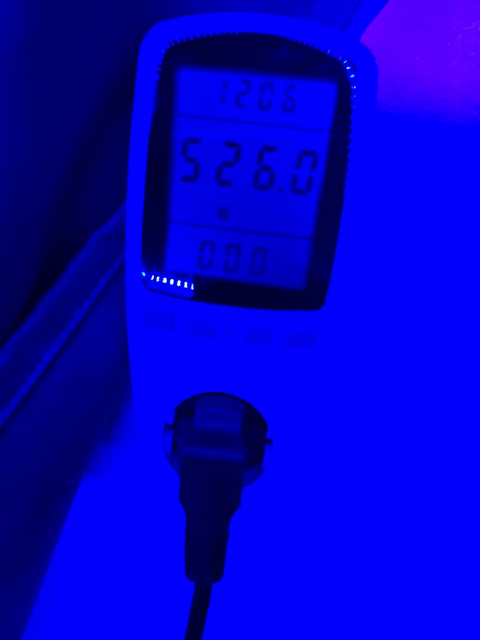

TutaKachun Δημοσ. 11 Νοεμβρίου 2024 Μέλος Δημοσ. 11 Νοεμβρίου 2024 Αν βοηθάει έβγαλα μια φώτο από έναν μετρητή φίλου. Βέβαια η φώτο είναι με ανοιχτό (και μέσα σε game) και το χβοχ και το ps5 pro

poulinos Δημοσ. 17 Νοεμβρίου 2024 Δημοσ. 17 Νοεμβρίου 2024 On 11/11/2024 at 14:45, TutaKachun said: Αν βοηθάει έβγαλα μια φώτο από έναν μετρητή φίλου. Βέβαια η φώτο είναι με ανοιχτό (και μέσα σε game) και το χβοχ και το ps5 pro me 520 va θες κοντα στα 1000va ups.προσωπικα θα προτιμουσα κατι σε apc.μπορεις να πας και σε λιγο μεγαλυτερο για να εχεις και λιγο περισσευμα στα va σε περιπτωση που θες να βαλεις κατι ακομα.
