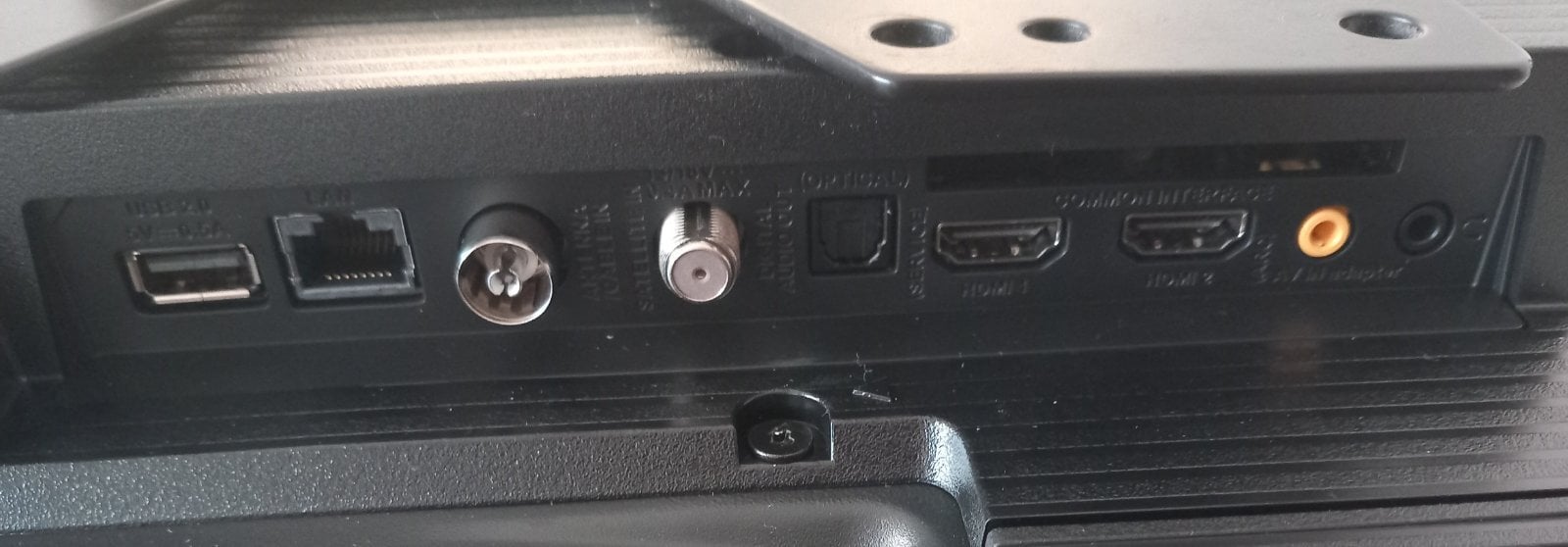

Margobag Δημοσ. 10 Νοεμβρίου 2024 Δημοσ. 10 Νοεμβρίου 2024 Γειά σας, πήρα χθες μια TCL 32αρα τηλεοραση και κάνει εκκίνηση μόλις την βάλω στην πρίζα και εμφανίζει το P MODE και μετά μαύρη οθόνη που εμφανίζονται οι πληροφορίες του μοντέλου. Το τηλεκοντρόλ δουλεύει αλλά δεν ανταποκρίνεται η τηλεοραση σε αυτό. Δεν έχει κουμπιά πάνω της για να κάνω κάτι άλλο. Έχετε καμιά ιδέα πως θα ανταποκριθεί στο τηλεχειριστηριο ή πως θα της κάνω επαναφορα manual ? Το μοντέλο είναι 32S4500A

Margobag Δημοσ. 10 Νοεμβρίου 2024 Μέλος Δημοσ. 10 Νοεμβρίου 2024 Ευχαριστώ πολύ για την ανταπόκριση αλλά το μόνο κουμπι που έχει η τηλεοραση αυτή πάνω της είναι το Power 😂. Κι εγώ πρώτη φορά την αγόρασα. Συνήθως έπαιρνα lg αλλά..... Θα πάρω αύριο το σέρβις να δω τι θα μου πούνε. Ευχαριστώ πολύ πάντως.
