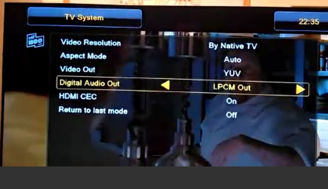

Wspr Δημοσ. 12 Νοεμβρίου 2024 Δημοσ. 12 Νοεμβρίου 2024 Αν εχεις τσεκαρει αποκωδικοποιητη και καλωδιο τοτε προφανως παραγεται ενα format ηχου που δεν ειναι συμβατο με το webos. Δοκιμασε να ρυθμισεις stereo τον ηχο και λογικα θα παιξει 1
orpheas2 Δημοσ. 12 Νοεμβρίου 2024 Μέλος Δημοσ. 12 Νοεμβρίου 2024 11 λεπτά πριν, Wspr είπε Αν εχεις τσεκαρει αποκωδικοποιητη και καλωδιο τοτε προφανως παραγεται ενα format ηχου που δεν ειναι συμβατο με το webos. Δοκιμασε να ρυθμισεις stereo τον ηχο και λογικα θα παιξει Από τις ρυθμίσεις της oled ?
Wspr Δημοσ. 12 Νοεμβρίου 2024 Δημοσ. 12 Νοεμβρίου 2024 Η oled βγαζει συγκεκριμενα format ηχου.Απο το box κοιτα τι βγαζει και πηγαινε στο sound output της oled να το μαγειρεψεις λιγο 1
Ntinaras Δημοσ. 12 Νοεμβρίου 2024 Δημοσ. 12 Νοεμβρίου 2024 Στις 10/11/2024 στις 1:11 ΠΜ, orpheas2 είπε Καλησπέρα σας. Λοιπόν, έχω μια τηλεόραση LG oled c2 , Όλα καλά, με τα του ίντερνετ, αλλά και τα ελληνικά κανάλια. Μόλις συνδέω έναν αποκωδικοποιητή μέσω hdmi στην τηλεόραση ( για την ακρίβεια τον ariva 52e ) , ( μέσω δορυφόρου βλέπω ελεύθερα γερμανικά κανάλια κυρίως ), η εικόνα είναι μια χαρά αλλά δεν έχει καθόλου ήχο. Τι μπορεί να ευθύνεται ? Ευχαριστώ πολύ ! Μηπως ο αποκ στελνει ηχο DTS? 1
orpheas2 Δημοσ. 12 Νοεμβρίου 2024 Μέλος Δημοσ. 12 Νοεμβρίου 2024 Στις 11/11/2024 στις 4:24 ΜΜ, achilles_g_ είπε Δες στις ρυθμίσεις του αποκωδικοποιητή αν μπορείς να ρυθμίσεις την έξοδο του ήχου..Αν βγάζει από hdmi πιθανόν να φταίει το καλώδιο σου, στην τηλεόραση συνδέσε το hdmi στο arc. Φίλε μου Επιλογές βγάζει bitstream out και lpcm out
orpheas2 Δημοσ. 13 Νοεμβρίου 2024 Μέλος Δημοσ. 13 Νοεμβρίου 2024 Παιδί λύθηκε το ζήτημα. Έπρεπε να γίνει Off η επιλογή " hdmi deep colour " , καθώς ήταν στο 4k και προφανώς για αυτό δεν πέρναγε ο ήχος. Λόγω μη συμβατότητας. Χίλια ευχαριστώ για τον χρόνο σας και τη βοήθεια Καλό ξημέρωμα. 3
