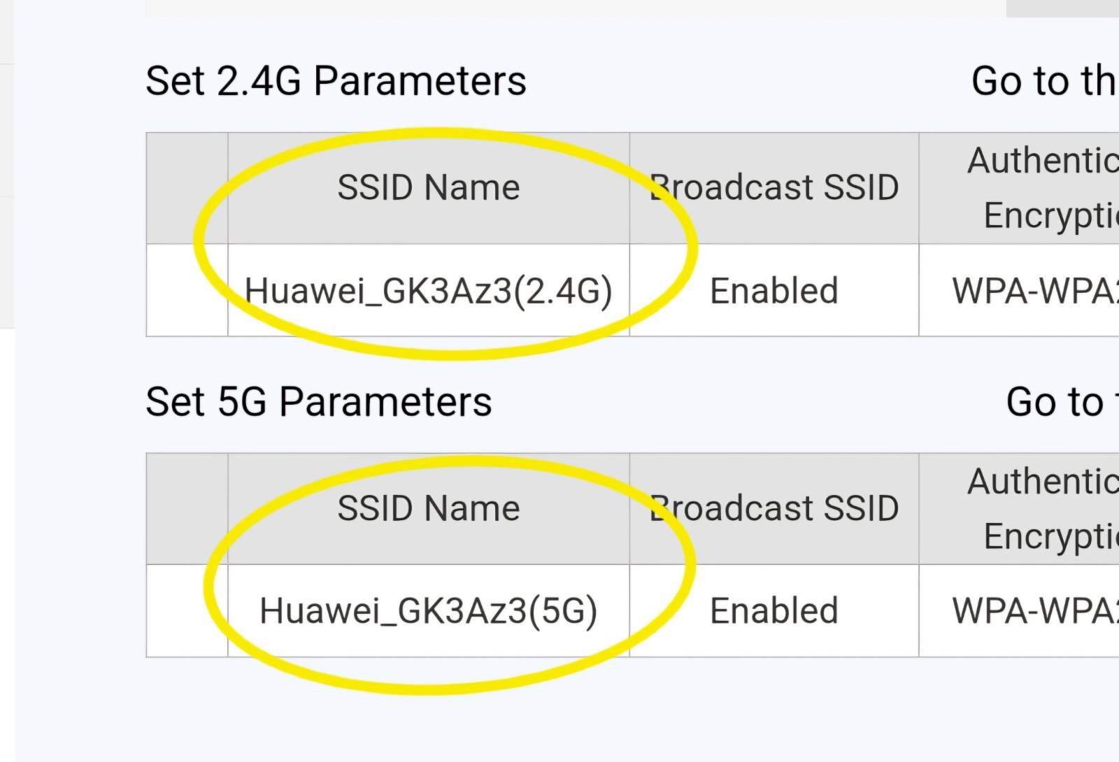

giorgosvet Δημοσ. 7 Ιανουαρίου Δημοσ. 7 Ιανουαρίου Καλησπέρα. Μόλις έγινε εγκατάσταση οπτικής από nova στα 300 mbps με το Huawei ρούτερ Σε ασύρματη μέτρηση ταχύτητας πιάνω περίπου 50 mbps μόνο! Είναι λογικό αυτό; Να πω ότι η εγκατάσταση μέχρι εξω από τη πόρτα μέσα στην οικοδομή είναι της cosmote.
spirosR7 Δημοσ. 7 Ιανουαρίου Δημοσ. 7 Ιανουαρίου 1 λεπτό πριν, giorgosvet είπε Καλησπέρα. Μόλις έγινε εγκατάσταση οπτικής από nova στα 300 mbps με το Huawei ρούτερ Σε ασύρματη μέτρηση ταχύτητας πιάνω περίπου 50 mbps μόνο! Είναι λογικό αυτό; Να πω ότι η εγκατάσταση μέχρι εξω από τη πόρτα μέσα στην οικοδομή είναι της cosmote. Μήπως είσαι στο 2.4g γιατί τόσο μου έδινε και εμένα αλλά είδα ότι ήμουν στη μπάντα 2.4 (χώρισα τις μπάντες). Σε 5g βγάζει πολύ καλή ταχύτητα το wifi μου.
nasos2465 Δημοσ. 7 Ιανουαρίου Μέλος Δημοσ. 7 Ιανουαρίου (επεξεργασμένο) 1 ώρα πριν, giorgosvet είπε Καλησπέρα. Μόλις έγινε εγκατάσταση οπτικής από nova στα 300 mbps με το Huawei ρούτερ Σε ασύρματη μέτρηση ταχύτητας πιάνω περίπου 50 mbps μόνο! Είναι λογικό αυτό; Να πω ότι η εγκατάσταση μέχρι εξω από τη πόρτα μέσα στην οικοδομή είναι της cosmote. Να μπεις μέσα στις ρυθμίσεις του WiFi και να δώσεις διαφορετικά ονόματα για να ξέρεις σε ποιο συνδέεται ώστε να γίνεται σύνδεση στο γρήγορο. Και η μέτρηση να γίνει χωρίς εμπόδια.Μέχρι τα 5 μέτρα δεν έχω δει διαφορά. Επεξ/σία 7 Ιανουαρίου από nasos2465
giorgosvet Δημοσ. 7 Ιανουαρίου Δημοσ. 7 Ιανουαρίου Ευχαριστώ.θα το κοιτάξω. Δίπλα στο ρούτερ πιανω 290 με τοιχο ενδιαμεσα και απόσταση 4 -5 μέτρα παει στα 120.🤔
mphxths Δημοσ. 8 Ιανουαρίου Δημοσ. 8 Ιανουαρίου 4 hours ago, giorgosvet said: Ευχαριστώ.θα το κοιτάξω. Δίπλα στο ρούτερ πιανω 290 με τοιχο ενδιαμεσα και απόσταση 4 -5 μέτρα παει στα 120.🤔 Μετρηση με καλωδιο. Με wifi , και αν μιλαμε για τα 5ghz (wifi6) το ποσο γρηγορα χανεται το σημα , δεν περιγραφεται.
