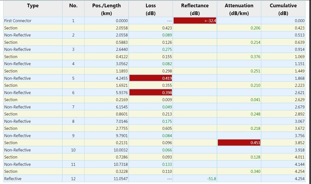

poulinos Δημοσ. 3 Δεκεμβρίου 2024 Δημοσ. 3 Δεκεμβρίου 2024 4 hours ago, nasos2465 said: Αυτό το γράφημα είναι από κάποιο φορητό μηχάνημα ή αυτό πού βλέπουν από τα κεντρικά όταν μιλάς με τον πάροχο και σου λέει αν η γραμμή είναι οκ?? ειναι απο exfo max tester(φορητο μηχανημα).μπορεις να δεις προβληματα στην ινα.απο το μηχανημα στον παροχο βλεπεις αλλα πραγματα. στο ftth δεν ξερω τι βλεπουν ακριβως. αυτο που βαλα πιο πανω ειναι απο οπτικη ινα αλλα οχι ftth υπηρεσια. σε χαλκο επισης ειχα δει τα τεστς που τρεχει ο παροχος οπως ειχα μετρησει και εγω με argus και με sunrise.

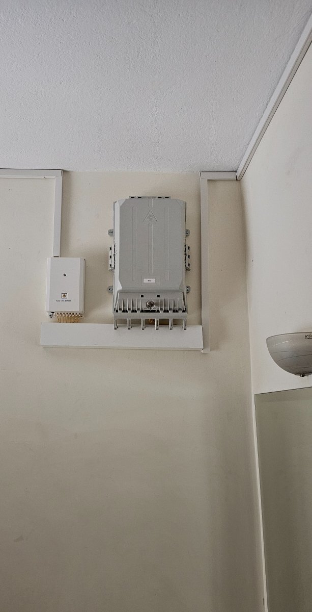

nasos2465 Δημοσ. 15 Δεκεμβρίου 2024 Μέλος Δημοσ. 15 Δεκεμβρίου 2024 (επεξεργασμένο) Στις 4/12/2024 στις 9:26 ΠΜ, poulinos είπε οταν κανεις tracert (traceroute) δεν θα δεις μονο το Ping οπως αν εκανες ping xxxx.xxx αλλα θα δεις και ολα τα Hops.και συγκρινοντας με καποιον αλλον μπορεις να δεις και ποσο πιο χαλια εισαι.το μονο που μπορεις να αλλαξεις στο δικο σου ας το πουμε κομματι ειναι να ζητησεις απο τον παροχο fast path για να παιξεις λιγο καλυτερα στα αρχικα hops.μετα ετσι και αλλιως θα δρομολογηθει απο εκει που δρομολογειται και θα εχεις και το αναλογο Ping.τωρα ο καθε παροχος αναλογα το φορτο και πως φτανει εκει που θες εχει και αλλο ping. αν πχ ο ενας παει βουλγαρια (τυχαιο παραδειγμα) απο ελλαδα κατευθειαν βουλγαρια αλλα ο αλλος παει πρωτα ιταλια και απο εκει βουλγαρια τοτε ναι ο δευτερος θα εχει μεγαλυτερο Ping.οχι οτι μπορεις να διαλεξεις απο που θα βγεις αλλα λεμε. κατα τα αλλα οσο πιο μακρυα πας και οσο περισσοτερα Hops περνας τοσο θα ανεβαινει το ping.το ιδιο και αν ο παροχος ειναι ψιλοπιταρισμενος σε οποιοδηποτε σημειο.απο τα Hops μπορεις να δεις που ενδεχομενως καθυστερει. Σήμερα είδα την εγκατάσταση στην πολυκατοικία της πεθεράς μου. Και μου έκανε εντύπωση διότι το μεγάλο κουτί δεν το είχα ξαναδεί. Έβλεπα πάντα το μικρότερο. Ξέρεις τι είναι και πως και το έβαλαν ? Επεξ/σία 15 Δεκεμβρίου 2024 από nasos2465
poulinos Δημοσ. 22 Δεκεμβρίου 2024 Δημοσ. 22 Δεκεμβρίου 2024 On 15/12/2024 at 17:41, nasos2465 said: Σήμερα είδα την εγκατάσταση στην πολυκατοικία της πεθεράς μου. Και μου έκανε εντύπωση διότι το μεγάλο κουτί δεν το είχα ξαναδεί. Έβλεπα πάντα το μικρότερο. Ξέρεις τι είναι και πως και το έβαλαν ? δεν ξερω αν το μικρο το εβαλαν σαν floor box ενω το μεγαλο το εχουν σαν bep. αλλιως δεν ξερω για ποιο λογο εχει γινει
