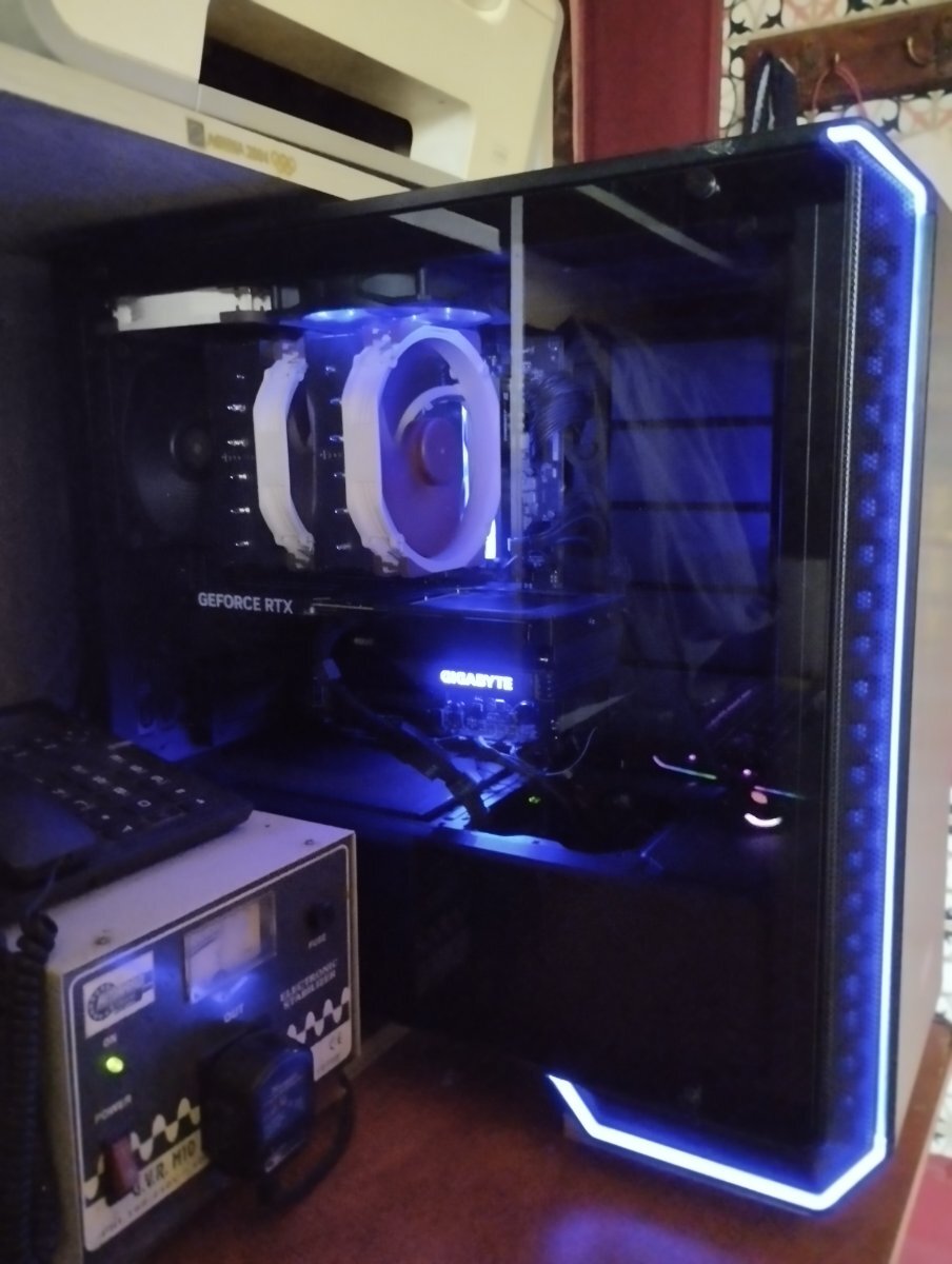

Chris2756 Δημοσ. 10 Νοεμβρίου 2024 Δημοσ. 10 Νοεμβρίου 2024 13 ώρες πριν, sattack είπε Στα κουτιά της BeQuiet με προβληματίζει που και πως μπαίνουν οι δίσκοι. Σε αυτο που εχω, 3 ssd μπαινουν πισω απο την μητρικη (στον χωρο που περνουν τα καλωδια). Στον χωρο μεταξυ μπροστινης σιτας και μητρικης και απο επανω μεχρι κατω μπαινουν βασεις οι οποιες περνουν εναν hdd η 2 ssd. Oι δισκοι μπαινουν και ασφαλιζουν συρταρωτα. Το κουτι ερχεται με τρεις τετοιες βασεις, Αγοραζεις εξτρα αν χρειαστεις περισσοτερες. Εγω βεβαια τις εχω αφαιρεσει ολες, δεν τις χρειαζομαι. Ανεμιστηρες 3 (140) στο πανω μερος, 3 μπροστα 1 κατω (μπροστα απο το το τροφοδοτικο) κι 1 πισω. Ψυγειο υδροψυξης ανετα χωρα στο πανω μερος και μπροστα. Αν εχεις καποια γκουμουτσα αεροψυξη, οπως εγω, δυσκολευει λιγο η τοποθετηση, ανεμιστηρων, ευτυχως εχει αφαιρουμενο σασι, τους βιδωνεις, εξω και βαζεις το σασι συρταρωτα στην θεση του. Ευτυχως για εμας υπαρχουν 10δες βολικα καλα κουτια στην αγορα, σε διαφορες τιμες. Το θεμα ειναι να σου αρεσει και εμφανισιακα 2 λεπτά πριν, Chris2756 είπε Σε αυτο που εχω, 3 ssd μπαινουν πισω απο την μητρικη (στον χωρο που περνουν τα καλωδια). Στον χωρο μεταξυ μπροστινης σιτας και μητρικης και απο επανω μεχρι κατω μπαινουν βασεις οι οποιες περνουν εναν hdd η 2 ssd. Oι δισκοι μπαινουν και ασφαλιζουν συρταρωτα. Το κουτι ερχεται με τρεις τετοιες βασεις, Αγοραζεις εξτρα αν χρειαστεις περισσοτερες. Εγω βεβαια τις εχω αφαιρεσει ολες, δεν τις χρειαζομαι. Ανεμιστηρες 3 (140) στο πανω μερος, 3 μπροστα 1 κατω (μπροστα απο το το τροφοδοτικο) κι 1 πισω. Ψυγειο υδροψυξης ανετα χωρα στο πανω μερος και μπροστα. Αν εχεις καποια γκουμουτσα αεροψυξη, οπως εγω, δυσκολευει λιγο η τοποθετηση, ανεμιστηρων, ευτυχως εχει αφαιρουμενο σασι, τους βιδωνεις, εξω και βαζεις το σασι συρταρωτα στην θεση του. Ευτυχως για εμας υπαρχουν 10δες βολικα καλα κουτια στην αγορα, σε διαφορες τιμες. Το θεμα ειναι να σου αρεσει και εμφανισιακα 1
sattack Δημοσ. 10 Νοεμβρίου 2024 Μέλος Δημοσ. 10 Νοεμβρίου 2024 Ψυκτρα εχεις κάποια Noctua? Τι ανεμιστηρες εχεις βαλει? Είναι αθόρυβοι? Το πρόβλημα και με το Bequiet και με το Silverstone είναι αν θέλει κάποιος να βάλει w/c ΑΙΟ επάνω, μήπως δεν χωράει επειδή θα βρίσκει στα εξαρτήματα της μητρικής.
Chris2756 Δημοσ. 10 Νοεμβρίου 2024 Δημοσ. 10 Νοεμβρίου 2024 3 ώρες πριν, Chris2756 είπε 2 ώρες πριν, sattack είπε Ψυκτρα εχεις κάποια Noctua? Τι ανεμιστηρες εχεις βαλει? Είναι αθόρυβοι? Το πρόβλημα και με το Bequiet και με το Silverstone είναι αν θέλει κάποιος να βάλει w/c ΑΙΟ επάνω, μήπως δεν χωράει επειδή θα βρίσκει στα εξαρτήματα της μητρικής. Noctua NH-D15S, με εξτρα δευτερο ανεμιστηρα. Η D15S αφηνει μεγαλυτερο περιθοριο για τις μνημες. Ανεμιστηρες δυο silent wing, που ειχε το κουτι συν τεσερεις noctua NF-A14. Mε cpu i7 14700kf που σηκωνει υψηλοτερες θερμοκρασιες. Με τον AMD, 2 θα ειναι αρκετοι, νομιζω. Με αυτην την ψυκτρα σηγουρα θα βρισκει, ομως δεν θα υπαρχει αν μπει υδροψυξξη. Για σηγουρια 100% μετραμε το περιθοριο του κουτιου και το παχος του ψυγειου, πριν την παραγγελια. Ενα μειλ στην εταιρεια του κουτιου κι ενα στην εταιρεια της υδροψυξης και μαθαινεις ακριβως τις διαστασεις. Σηγουρα απαντουν, σχεδον αμεσως 1
